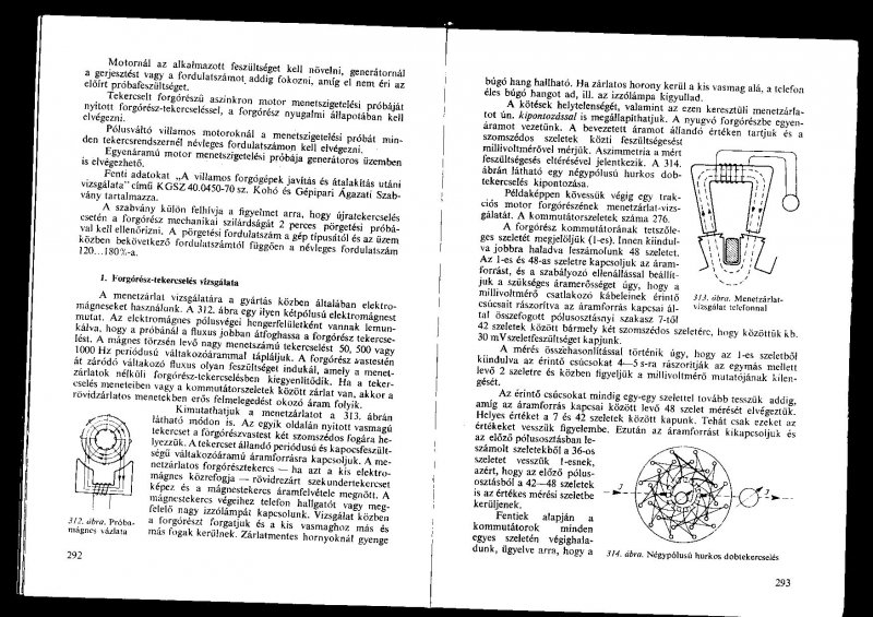

Találtam egy módszert, ami nem annyira hardverigényes és pontosabb is, igaz a mérés macerásabb, de egyszeri esetben ez a legjobb.
"Kis villamos motorok áttekercselése MK 1981"
Köszi a linket, de itt, már volt a módszerről szó. Sőt egy két hozzászólással később más is ajánlotta. Azért nem baj, mert legalább nem hal el a téma.
Üdv! Kalex

Forgórész ellenőrzése "pontozással".
A kommutátort két ponton megtáplálom.
4-kezes 2-emberes mérés ! Több szem többet lát !
Műszerrel a szomszédos kommutátorszeleteken mérek feszültséget.
Relatív kis érték, mert a tekercsek egyenáramú ellenállása kicsi !!!
És körbe elvégzem a teljes kommutátoron.
Összehasonlító mérés !!! a szomszédos szeletek közt.
Előnye: Az üzemi áramnak közel megfelelő értéken történik a mérés.
A forrasztási hibákat,(átmeneti ellenállást), kihagyott véget,szakadást, menetzárlatot is kimutatja.
Filc tollal megjelölöm, hol kezdtem a mérést, és ha találok , akkor majd a hibahelyeket is.
Menetzárlat kimutatásához azonban van jobb módszer, ekkor használjuk a nyitott vasmagos zümmögőt.
Az elv egyszerű, a zárlatos rész teljesítményt vesz fel, mint egy terhelt transzformátor.
A laza mágneses csatolás miatt a "zárlat" a vele párhuzamos, azonos mágneses körben levő figyelő tekercstől elszívja az energiát, az oda csatlakoztatott lámpa elalszik, a (műszer leül, viszaesik).
Vagy zümmögő, elhalkul, elhallgat.
Állórészt sokkal könnyebb ellenőrizni.
Korlátozom az áramot , mondjuk toroid transzformátorral.
A zárlatos menet túlmelegszik kiég.
Vagy meg tudom mérni. hogy a póluspárokon(tekerceken) egyezik e a feszültség.
De ugyanolyan nyitott vasmagos módszerrel, menetzárlatvizsgálóval, megállapítható a menetzárlat, ha stabilan fennál. Az állórész váltóárammal megtáplálva a vasmag telítődéséig, csak a vasveszteségnek megfelelő energiát veszi fel.
A toroid transzformátor itt is jól jöhet.
A zárlatos pólus mágneses ereje előfordul, hogy még egyszerű csavarhúzóval érzékelhetően is csökkenést mutat.
Kezdődő állórész menetzárlat eltolhatja a semleges zónát, ami kommutátor szikrázást okoz.
Amelyik gépnek túlzott "elektron" szaga van az szinte biztosan hibás. Főleg ha pattogva húzza a szikrát, (kőrtűz).
Általában viszont a forgórészek szoktak túlterhelődni, túlhevülni
A modern gyári forgórészek, mivel nem forrasztottak, nem tudnak
"kiolvadni". A barbár tovább erőltetés miatt lehelik ki lelküket.
Gyakorlatilag a szigetelés kiégésének, tönkremenetelének határán.
Aztán annak, rendje módja szerint leég az állórész is.
A NET-en található zárlatvizsgáló(menetzárlat ellenőrző) kapcsolás.
Üdv: Cirkáló.
Cormyus
Apám annak idején fogott egy analóg műszeres ohm mérőt a két mérőzsinór végét neki szorította 180 fokban a kommutátornak és a forgórészt körbe-körbe forgatta....ha a mutató egy helyben állt, a forgórész szinte biztos jóvolt....ennyi Persze a nagyobb feszültségen bekövetkező átütést,vagy melegedés(hőtágulás) esetén fellépő zárlatot ez sem mutatja ki....mert ilyen is van.Ha a kommutátoron látsz olyan szeletet,szeleteket amiken beégés van,vagy égettebbek a többinél az már elég zárlat gyanús.
Üdv..Laci
Még egy ötlet a forgórészek vizsgálatához.Legelőször ajánlatos a kommutátor épségét ellenőrizni,tekercsvégek épségét,/forrasztás-zömítés/, a szeletek közeit kitisztítani/mikázás/.A két szemközti kommutátorszeletre olyan nagyságú AC feszt rávinni,hogy az egymás melletti szeleteken megfelelően mérhető feszültség legyen,majd már az említettek szerint körbemérjük a kommutátort. /A feszt a szeletre pl.ráforrasztott vez.lehet rávinni./
Üdv:Imre Antal.
A legegyszerűbb és legbiztosabb módszer:
1. Készítesz egy nyitott vasmagos tekercset, amit V alakban nyitsz meg.
2. Ebbe a V alakba belehelyezed a forgórészt.
3. A tekercsre AC feszültséget kapcsolsz.
4. A kommutátorokon szeletfeszültséget mérsz. (Értelemszerűen az összetartozó végeken.)
5. Hibátlan forgórész esetén a szeletfeszültségek egyformák. Szakadás vagy zárlat esetén eltér az érték a többitől.
A nyitott vasmagos tekercset legegyszerűbb egy régi mágneskapcsoló vasmagjából előállítani.
Üdv! Kalex
