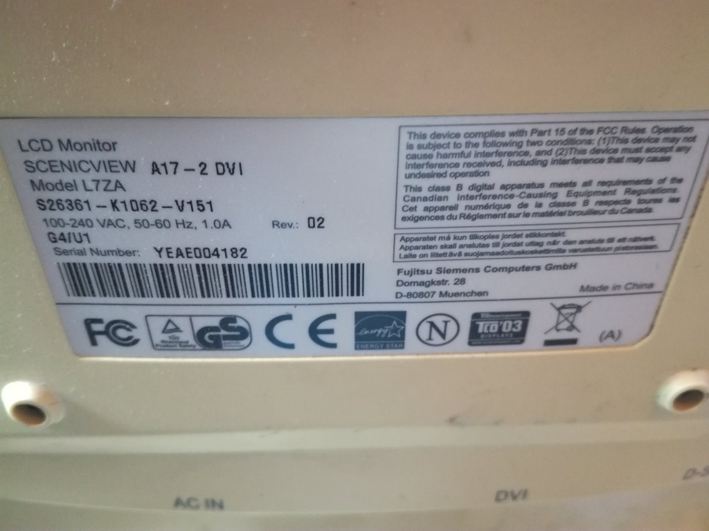

Nincs véletlenül valakinek kapcsolási rajza a a címben szereplő Fujitsu-Siemens L7ZA típusú 17"-os TFT monitorról? A szokásos inverter hibája van (5 sec után kikapcsol) de sokkal könnyebb lenne az életem ha lenne róla schematic. Köszi előre is a válaszokat!

Cső vagy inverter trafó hiba szokott lenni , én úgy javítom ezeket rajz nélkül , hogy van egy biztosan jó monitor kijelzőm , azt rádugom ha ugyan az a jelenség akkor inverter hiba . Itt volt már minden :) Zárlatos trafótol , szakadt trafóig , forrasztási hiba stb.

Köszi a választ! Egyenlőre ott tartok vele, hogy szétszedtem, és a legnagyobb meglepetésemre a tápban az ÖSSZES elkó púpos. Majd mindjárt indulok a Lomexbe, és kicserélem a kondikat. A trafó előtti meghajtó FET-eket jónak mérem (ohmikusan). A trafó szintén ohm mérővel 1000 ohm körüli értéket mutat a szekunderben, ami reálisnak tűnik. Majd a táp felkondizása után haladok tovább. Azért egy rajz akkor is jól jönne. Sajna hibátlan test monitorom nincs :-(

ESR vagy LOW ESR kondi kell bele , a többi nem igazán belevaló!

Természetesen LOW ESR-ek kerültek bele. Ma reggel kicseréltem a kondikat, és jó lett a monitor. Nem értettem, hogy lehet hogy egyszerre az összes kondi púpos. Arra gondoltam, esetleg megszalad a táp, és azért, de nem. (szerencsére) Ezért kerestem hozzá rajzot.
