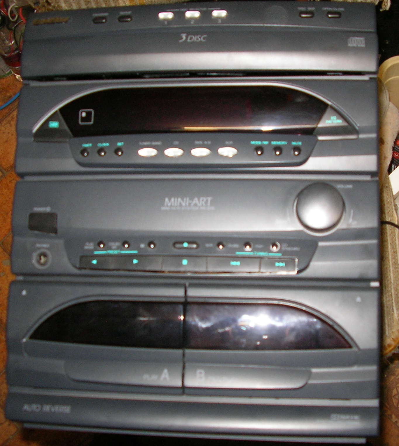

A fent említett hi-fi-be cseréltem lézerfejet, mert nem olvasott a régi.

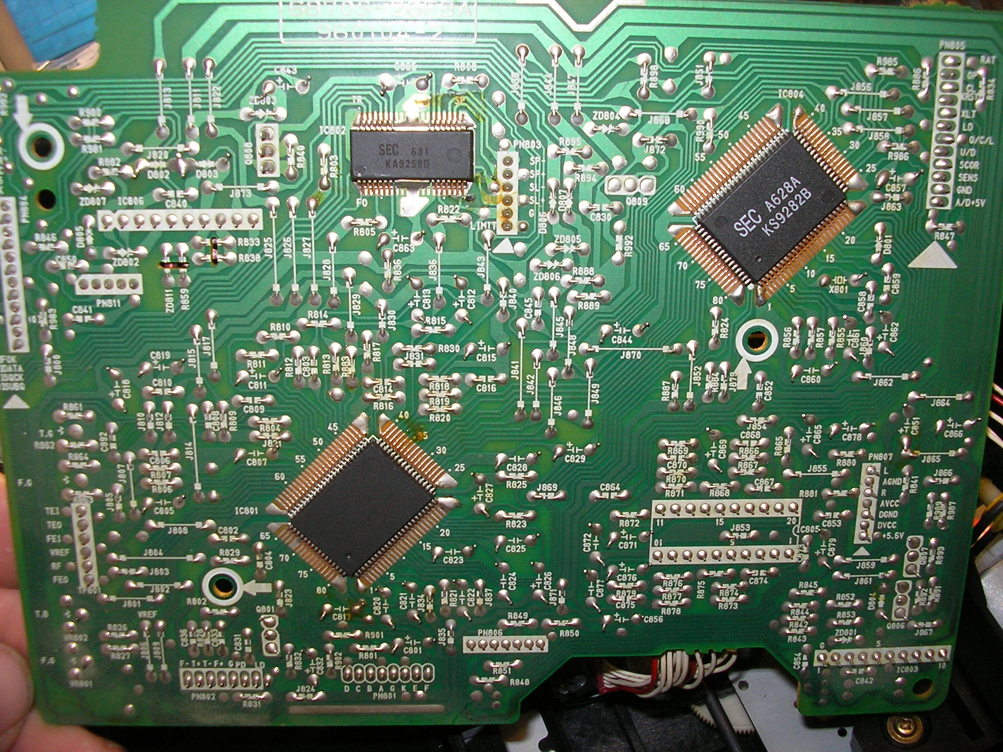

Az új olvas, lejátszik, de a hang alatt halk pattogások hallhatók, mint amikor karcos, sercegős egy hanglemez . (statikus töltés kizárva)
Lehet D/A átalakító hibás lenne bezajosodott ?
Képeket tettem fel, hátha van valakinek...
Köszi
Üdv
Szabi
Pár kérdés még, ami előbbre vihet:
Ütemes a pattogás? Ahogy a lemez forog benne?
Gyári és írott CD-vel is ugyanúgy viselkedik? Próbáltad többfélével?
Tud a készülék mp3 file-okat lejátszani CD-ről? Ha igen azok is pattognak?
Üdv
Tamás
szia: a szalagkábel jóól érintkezik?
