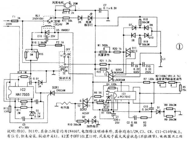

Kaptam egy Gordak 850 hőlégfúvót, ami kvázi felrobbant.
Nyákon itt-ott elégett a vezetőfólia, HA17555(NE555) szétpukkant, és még pár alkatrész szintén, amiről nem tudom micsoda volt még életében...
Ha valakinek van ilyen kütyüje, (kapcsolási rajza?) ehhez, esetleg 1-2 fotót készítene a nyákról, megköszönném.
Agyalok azon, hogy újragyártom ehhez a nyákot.
Köszönöm előre is!
Noroo
ui: a google nem volt túl segítőkész hozzám, pár schematic-ot találtam, de kínaiul van - szó szerint - így nem tudtam beazonosítani a készüléket!

Itt talán érdemes megnézni a rajzot: http://www.go-gddq.com/html/s167/2011-02/553795.htm

Az általad küldött link egy kincset rejt: link
Ez alapján buherálom tovább.

Sajnos a "kincset rejtő" linkemen látható sémát jobb minőségben nem találtam meg...(...ezidáig)
De gyanúm szerint közel azonos lehet a készülékeddel...legalábbis, úgy "saccra" a félvezető készlet alapján (amelynek listáját topicnyitás óta hiányolom, de csak úgy, az orrom alatt halkan dünnyögve.).

sanyika45
Biztos jó ez a rajz? BEkapcsolt állapotban hogyan fűt?
A bejövő villany L ágát nem a kapcsoló közepére kellene kötni? Ekkor tud menni a ventilátor amig le nem hül.
A egyenirányitó-hid környékén is érzek némi gondot, de arra nem jöttem rá hogy volna jó... Asszem az egyen és a váltó oldal fel van cserélve.
Szerintem...

Fogalmam sincs. Nekem nincs ilyen forrasztó állomásom, csak a rajzon látható (szerintem) értelmetlenségre hívtam fel a figyelmet.

Köszönöm, a rajz alapján már méricskéltem keresgéltem, de még nincs fűtés mindig. Sajna ma már több időt nem tudok vele foglalkozni, de hamarosan felpakolom a félvezetők listáját is. (bár topic nyitás óta nem találtam ilyen jellegű igényed, csak halkan dünnyögve mondom, lehet nem olvastam jól, de végig az tuti, lehet, hogy csak nem értettem meg, de sebaj, kb csütörtök-péntek környékén lesz időm rá - kérésednek megfelelően - felpakolom az eredeti alkatrész listát, amit találtam a nyákon) ;-)
még egy plusz info: leltem egy D3C53 diac-ot (kep2-n látható a tekercs feletti kis kék színű vacak), ami háát nemtom hogy szakadt-e a szakadásvizsgálóval (régi metex multival) mindkét irányban szakadást mértem, ez nem jelent jót az álmos könyv szerint sem, ilyet még beszerzek.
