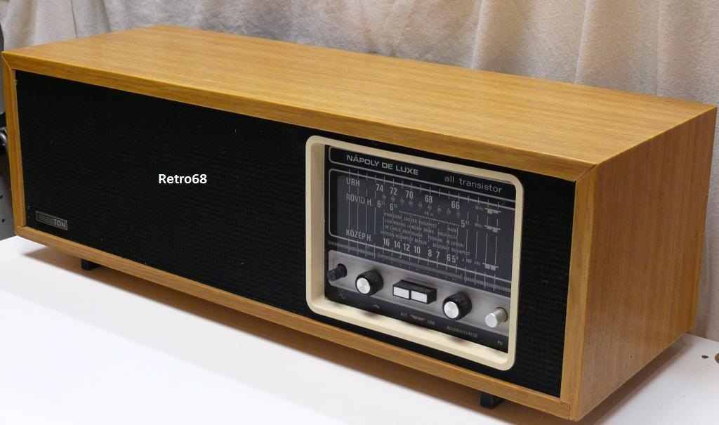

Elég kusza vezetékpók teszi nemes ellenféllé javításkor ezt a rádiót, Még a takarításnál tartok. Kimostam, hogy egyáltalán lássam az alkatrészeket. Az első bekapcsoláskor még szárazon megszólalt, majd az első kapcsolónyomásra hallgatásba burkolózott.
465kHz-es modulált jelem van, de középhullámon tudok ráhangolni antennabemenetről, a KFhez érintve a mérőzsinórt nem szólal meg, csak a zaj változott. FM-en semmi, bár adó is gyengén jön itt a völgyben, az is a szlovák oldalról OIRT sávon.

Videoton RA 3301 Nápoly de Luxe

A kapcsolási rajz szerint egy normál, varicap hangolású URH tuner van benne.
A szokásos módszerek egyikével szerintem könnyen át lehet hangolni CCIR URH sávra.
Hozzá kell nyúlni a bemeneti sávszűrőhöz is.
A korrekt áthangoláshoz műszerezettség szükséges.

Most került elő a rajz, tényleg varicapos.
Legaláb leporolom a wobbleremet is.
