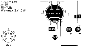

üdv: vagy betartod a rajzon adott értékeket, vagy áttervezed a cső munkapontját.
Ebben a hozzászólásban látható a tárgyalt kapcsolás. Egyáltalán nincs teljes mértékig kihasználva a cső.
A kapcsolásban sorosan van 9 voltra kötve a fűtő kör, ha jól értelmezen, ebben az üzemben akkor növeli a cső élettartamát!?
(Egyébként mennyi az átlag élettartama egy ilyen előfok csőnek?)
Ebben a kapcsolásban örökkévalóság+1 nap
Alig van anódfesz, tehát elektronáramlás a csőben.(Anódáram) Magyarul minimálisan használódik az emittáló réteg. (Ha egyáltalán...) De cserébe legalább annyit is dolgozik a cső.
Egyébként csőtől függ, az ei. csövek, nagyteljesítményű végcsövek jobban használódnak, mint a kis anódáramú csövek. Igaz, a katódot is ehhez méretezik, de sztem olyan 5-10.000 üzemórát azért bírniuk kell normál (nem kímélő) működtetés mellett. Ez meghosszabbítható különböző trükkökkel, pl. a késleltetett anódfesz. rákapcsolással. Azután kapcsoljuk rá az anódfeszültséget, miután elérte a katód az üzemi hőmérsékletet, így nincs aláfűtés még rövid időre sem). Ilyen és hasonló trükkökkel elérhető akár sztem 40-50.000 üzemóra is!
Természetesen a paraméterek is változnak, romlanak az élettartam alatt. Régebben az anődáram bizonyos csökkenésénél határozták meg a cső gyengeségét, most talán a meredekség csökkenésénél.
üdv: a csőgyártók csak az adott fűtőfeszültség esetén garantálják a paramétereket, hiába próbálsz alkudozni.

Értem, szóval inkább fűtsem 12 Volttal a csövemet? Viszont akkor a teljes munkapontot módosítani kell, vagy elég ha csak a fűtő kört 12Voltos trafóra kötöm?
A 470k Ohmos ellenállást a 68k Ohmost és a 100k Ohmos ellenállást, már hagynám 9volton.
Szia,
ha engem kérdezel én az mondom ez egy elb@szott kapcsolás! A csövek helyett ellenállást is bele tehetsz, ugyanolyan jó lesz. Az alkatrészeket munkapontba kell állítani. A csövek nincsenek normális munkapontba állítva, az első cső 0V-os rács feszültségre van állítva a második meg +9V-ra van felhúzva, holott a csövet csak lezárásba lehet vezérelni, amihez negatív rácsfeszültség kell!
A karakterisztikába berajzoltam a munkaegyenest. mondjuk úgy nincs kihasználva a cső!

Ű, ez elég rosszul fest.
Viszont a másik szemem örül, mert a leendő csövem elég sokra viheti még, esetleg egy másik kapcsolásban, amiben szépen kihasználom.
Köszönöm a fáradságod a rajzhoz!
Ha jól értelmezem a "negatív rácsfeszültség kell"- dolgot, tehát elé egy invertáló fokozatot kell tenni, hogy megforduljon a fázis?

- 12ax7 cső helyett használható-e ECC91? (ha a lábkiosztást figyelembe véve átalakítjuk a bekötést)
Nézem a képét én nem látok semmi konkrétat belőle, ami ne engedné, hogy helyettesítse, bár a cső rajzokhoz még nemigen konyítok.
-12ax7 helyett használható-e 6n3p cső?
-a fűtő körben 6,3Volt helyett lehet-e mondjuk 6V, vagy 6,5Volt, vagy 7 Volt, okoz-e gondot, mennyire kell stabilnak lennie?
Illetve ezt a fűtés dolgot nem értem teljesen, az adatlapok nézegetése pedig nem adott rá nekem választ.
Konkrétan a középkivezetés, és a 6,3Volt közötti összefüggést nem értem. Mi köze a kettőnek egymáshoz?
Egyik sem alkalmas a helyettesítésére.
Helyettesítésnél lényeges a bekötés, a meredekség (S), erősítési tényező (u) belső ellenállás (Rb)..
Ezek leglényegesebb paraméterek, adatlapon megtalálható, ezek figyelembevételével keresgess.
12AX7=ECC83=6H2P, utóbbi csak 6,3V-al fűthető, mivel csövön belül párhuzamosították a fűtőszálakat, de ez új építésnél nem okozhat gondot. Már meglévő készülékben is hozzá alakítható a fűtése, csere esetén.
Az ECC91 már "9"-es sorozat, tehát 7 pines miniatűr (B7G) foglalat kell hozzá, a novál nem jó. Trióda és trióda között óriási külömbségek is lehetnek, az adatlapot kell áttanulmányozni, nem a csőfejbekötést.Egy BU508 tranyó helyett sem rakhatsz be mindenhova BD245-öt...hiába ugyanúgy néz ki a rajzon...
Az az összefüggés, hogy a csövön belül két független trióda van (mintha két külön cső lenne, csak közös üvegburában) és mind a két triódának egyenként van 6,3V-os katódfűtése. Egyes típusoknál (tipikusan pl. az audio célokra kitalált ECC83-nál) a két katódfűtés a csövön belül sorba van kötve, és a közösített elektróda ki van vezetve, így lehetővé téve a soros, paralell és a földelt fűtésközép kapcsolást is. Más típusoknál a csövön belül párhuzamosítva van a két 6,3V-os fűtőszál, és így nincs középkivezetés.
És van olyan (mint az említett 6n3p) ahol a két 3,15V-os fűtőszál a csövön belül sorba van kötve. Tehát, ennél csak 6,3V-os fűtőfeszt használhatsz, 12,6V-ot nem. A fűtőérték eltérésre emlékeim szerint 5-10%-ot lehet adni. Ez alatti vagy feletti érték normál üzemi körülmények között károsan hathat a cső élettartamára.

üdv: az ECC 91-nek egész másak a paraméterei.
A 6,3V-ot pontosan, 5% pontossággal be kell tartani, ka kevesebb, kisebb az elektronemisszió, ha nagyobb, hamar tönkremegy a cső.
Vannak csövek, amelyek 12,6V fűtést középleágazással kapják.
Itt lehet 6,3 V-os fűtést alkalmazni, az egyik a középleágazás, a másik a két párhuzamosan kötött kivezetés.
12,6V-nál a középkivezetést a testre kötve csökkenthető az esetleges brumm.
A 12AX7 helyett nem jó a 6N3P.

ilyen kérdésnél adatlapot kell nézni, nem csak azt hogy van bekötve a kivezetése! Az ECC91 600MHz-es URH cső nem alkalmas hangerősítésre csak idő előtt tönkre teszed. A 6N3P szintén nagyfrekvenciás cső!
