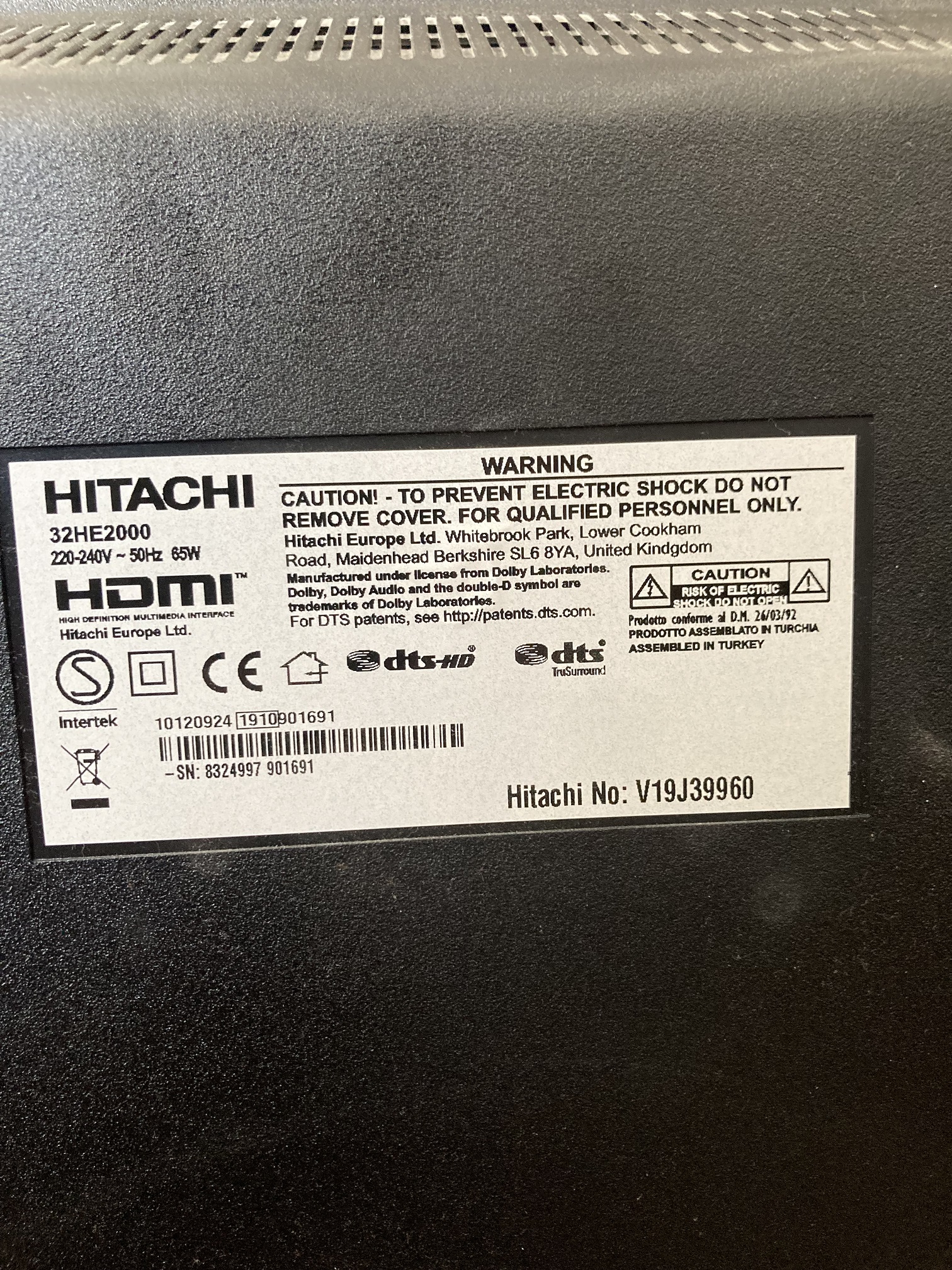

A Hitachi 32EH2000 készülék hálózati zsinór bedugása után 10 villan a stby led.
Ha bedugva marad a távval indítva 8-at villan.
Kérnék szépen segítséget a hibaüzenet megfejtéséhez.
Laci.
