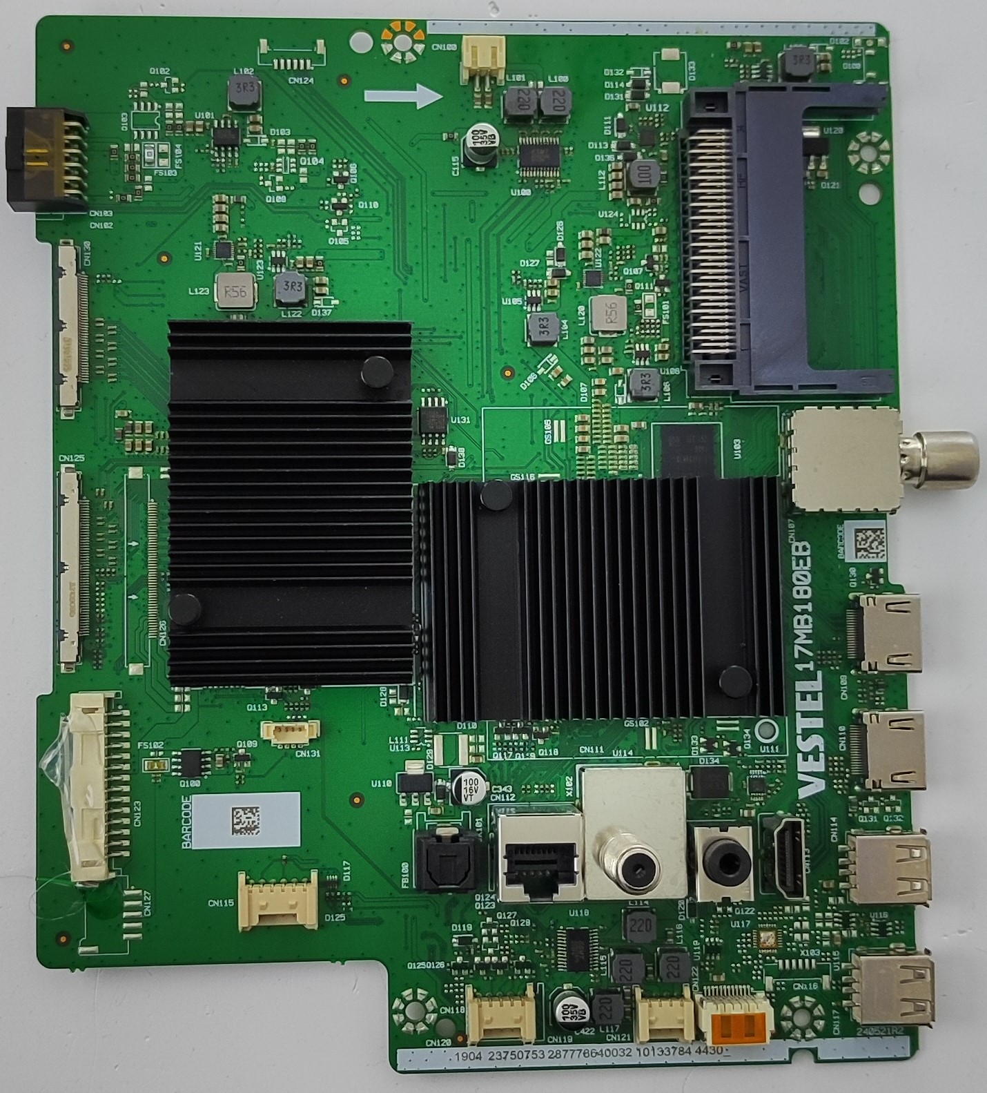

Az alaplap típusa valószínűleg nem 17MB180E hanem 17MB180EB (nem néztem meg)
De két helyen érzem hogy melegszik a hátlap nem csak egyen (a 17MB180E egy hűtőbordás, a 17MB180EB-n kettő van).

Az E-s lapon csak 1 szalag megy a kijelzőre, az EB-n meg 2.

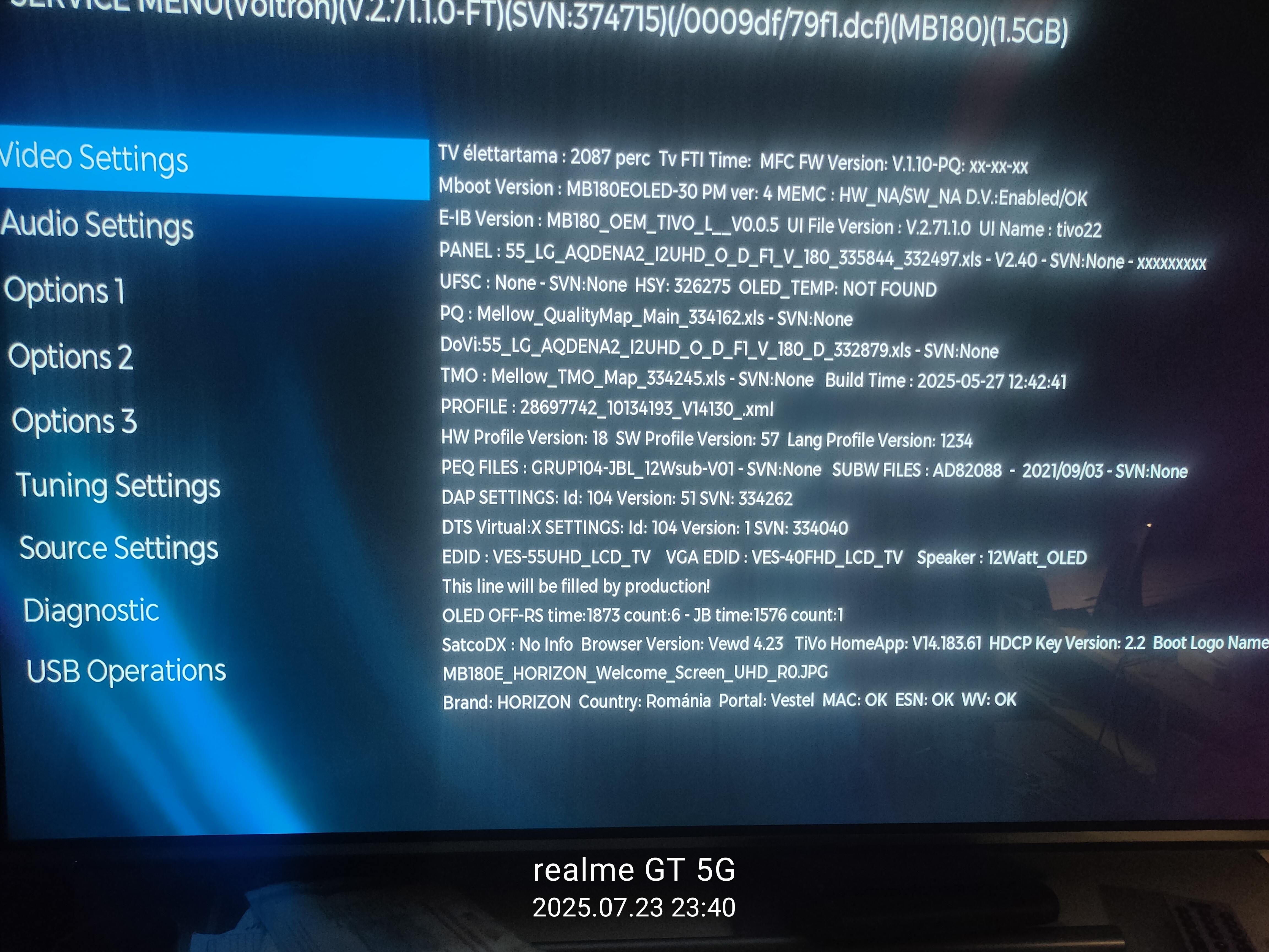

A szervíz menüben is amit befotóztál E-re hivatkozik:
" Mboot version : MB180EOLED-30PM..." stb
" MB180E_HORIZON_Welcome_Screen_UHD_RO.JPG"
De lehet szoftosan a 2 lap megegyezik.
A tiedben LG kijelző van.
" PANEL: 55_LG_AQDENA2_I2UHD..."

Csak sikerült a HOME 4725-el belépnem!
Köszönöm a segítséget!

DE sajnos a visszaállítás óta eltűnt a WIFI és BT! (a szerviz menü szerint sincs WiFi modul előtte persze volt és a diagnosztika is DDR Setting hibát dob)

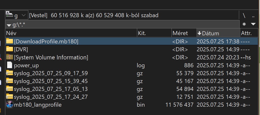

Mentsd ki a profil fájlt s nézzünk bele.
ElektrikusDE
ElektrikusDE picture
Folyamatban, de a FAT32-es pendrive formázás nagyon lassan halad.
Több órába is telhet sajnos (64 GB lasssssú pendrive)
Gyorsformázásal azért mostanra meglett!
Remélem hogy erre gondoltál. mást a pendriven nem találtam

Ez valami más...
Üres penre hozd létre az alábbi könyvtárat:
DownloadProfile.mb180
Aztán tv-be bedug, szervíz menü -> usb operations
ElektrikusDE
Megtettem, nincs nagy változás...
Kivéve hogy létrejött egy 11 MB-os file, ez lenne a profile?
zsoca33
zsoca33 picture
A penre írt mappával hívjuk meg a profilfile-okat, ezt a tv üresen hagyja, és mellé ír ki egy csomó mindent.
Csak a langprofile jött meg, ezzel nem megyünk semmire, mert csak a nyelvi csomagokat tartalmazza.
Ami kellene:
mb180_hwprofile
mb180_swprofile
ps: egy próba: DownloadProfile.mb180e
                        DownloadProfile.mb180eb
