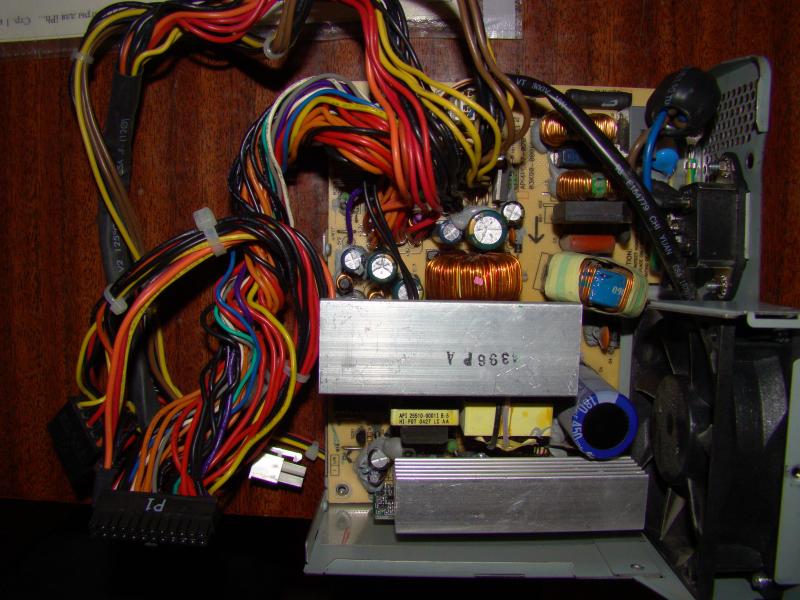

A címben említett táppal szívok.
Ez amúgy egy Lite-On táp.
A lábkiosztása:
http://pinoutsguide.com/Power/hp_dc5100_pinout.shtml
És ez a valós bekötés!
Amúgy találtam más lábkiosztásút is.
Igaz az lehet, hogy másmilyen széria lehetett.
Elméletileg Zöld+Szürke az indítása??????
vagy mégse?
A másik amit megfigyeltem, hogy a lila vezetéken nem tudok mérni +5V-ot.
Mert elméletileg ennek STBY 5v-nak kellene lennie.
+ A TAC PIN10 az mi lehet?
Vagy esetleg merre kezdjem keresni a hibát?

Nekiálltam átnézni az 5Vsb ágat.
Sajnos mérések közben sikerült okoznom egy zárlatot!
A panelon lévő R500 (1ohm 5%) láthatóan elfüstölt.
Ezért inkább kicserélek egy két alkatrészt:
NEC PS2561 optocsatoló. (A PIN3-on keresztül sikerült zárlatot okoznom az R500 lábára. A rajzomon R1)
Power Integrations TOP-244PN Integrated Off-line Switcher.
A 2db elkó kondi.
Átmásoltam a rajzot panelről:
www.bazsiprojekt.atw.hu/HP_PC_PSU_5v_stb.pdf
Amúgy az az 1ohm 5%-os ellenállás a bemeneti 318v-nál mi célt szolgál?
Mer máshol még nem találkoztam vele.
Mint ilyen IC-vel való kialakításnál.
Ja és az optocsatoló és az ic helyett miket lehetne még használni?
Ha esetleg pontosan nem tudok beszerezni ilyeneket.
Védelmi szerepe van az 1Ohm-nak.. Mint egy bizti.. :)
Viszont ha az optocsatolót rövidre zártad, akkor rossz hír, hogy adott esetben a táp meg is szaladhatott a sec. oldalon. Ugye nem volt rajta az alaplap?
A 47Uf 25V, meg a 220uF a táp baja, 90%.. Illetve, most már a TOP és a zener is..
Nem volt rákötve semmi a tápegységre!
Ha esetleg megszaladt a segédtáp sec oldalon + az 5Vsb, akkor szerintem ott is elszálltak volna a kondik.
Elméletileg.
PL: 3300uf 6,3v, 470uf 10v.
Nem biztos.
Gyakran az 5Vstb tápfeszről él a főtáp vezérlése is.
De nem vészmadárkodok, cseréld ki a TOP-ot, meg a 2 kondit, és a zénert, azt had szóljon :)
üdv: a megfelelő táppontokra tettél terhelést? (izzót)
Sok tápegység csak terhelve indul.

mindigehes felhasználó javaslata a jó de annyival kiegészíteném, hogy egy régi vinyoval leterhelném. A tapasztalatom az, hogy üresen nem megy szépen.
2 db ugyanilyen tápom van. Azokon van STBY 5V. De nem indulnak. Szétszedni szinte lehetetlen. Egyik ismerősöm ilyesmiket javít. Jó tanácsa: "Cseréld ki az összes elkót. Nem bej, ha nem púpos. Attól még rossz."
Viszont ahhoz szét kellene szedni. De a rövid drótok tömkelege ezt nem engedi. Megy e-hulladékba.

Amúgy pontosan ilyen a belseje:
www.bazsiprojekt.atw.hu/DSCF3525.JPG
A 2 piros X az most halott alkatrészek helye.
Igaz én is okoztam egy kis galibát, de már elkezdtem kijavítani.
Már csak a TOP-244PN és a 1ohm 2w hiányzik.
A többi kicserélve!

Zöld és a gnd, vagyis fekete az idítás. A power good akkor magas szint, ha a kimenő tápfeszek a tűrésen belül vannak.
Has nincs meg a készenléti 5v, akkor sosem fog elindulni a főtáp.
