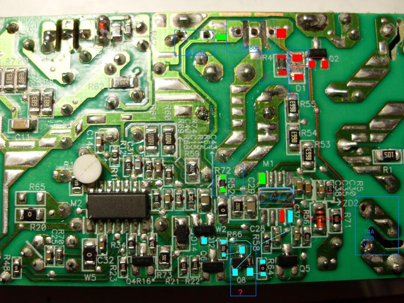

HP laptop univerzális töltővel nem kapcsol be. A laptop 100% hogy jó, egy eredeti töltővel láttam elindulni. A töltője is kiadja a 19 V-ot, az is biztos jó.
De a laptop akkor sem kapcsol be. Mivel a laptopra 18,5V van írva, először az hittem, hogy az a probléma. Picit módosítottam az adapter szabályozókörén, sikerült 19V-ról lejjebb menni, de a gép akkor sem kapcsolt be.
Gyanítom, hogy nem az a fél volt eltérés miatt nem kapcsol be a laptop, hanem valami más miatt. Mivel 3 pólusú a csatlakozás, ezért gyanítom, hogy a középső SENSE vezetékkel lehet valami.
Akksi nincs a gépben. A töltője nem a gyári.
Szakadt volt a center vezeték.
A center pin ellenőrzése: A center pin egy 200k-s ellenállással megy a pozitív tápra, vagyis a center pinen is mérni kell a 19V-ot.

Érdekes módon mindhárom elsőként kezembe kerülőnél rövidzárat mértem a külső és belső pont között. Szétkapva kiderült, mindegyiknek a vezetéke zárlatos, jelek szerint akár "típushiba" is lehet. (de legalább már három töltőt "megjavítottam") Mért értékek: gnd és plusz= 19,4V gnd és középső= 18,7V. Terheletlen állapot.
Üdv, Z.

Akkor valószínűleg ez lehet a probléma, mivel én nem mérek feszültségkülönbséget a GND és a középső tüske között.
