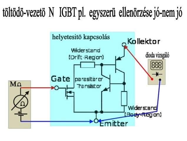

SzBálint
SzBálint picture
szia: készíts ilyeneket  a legközelebire
