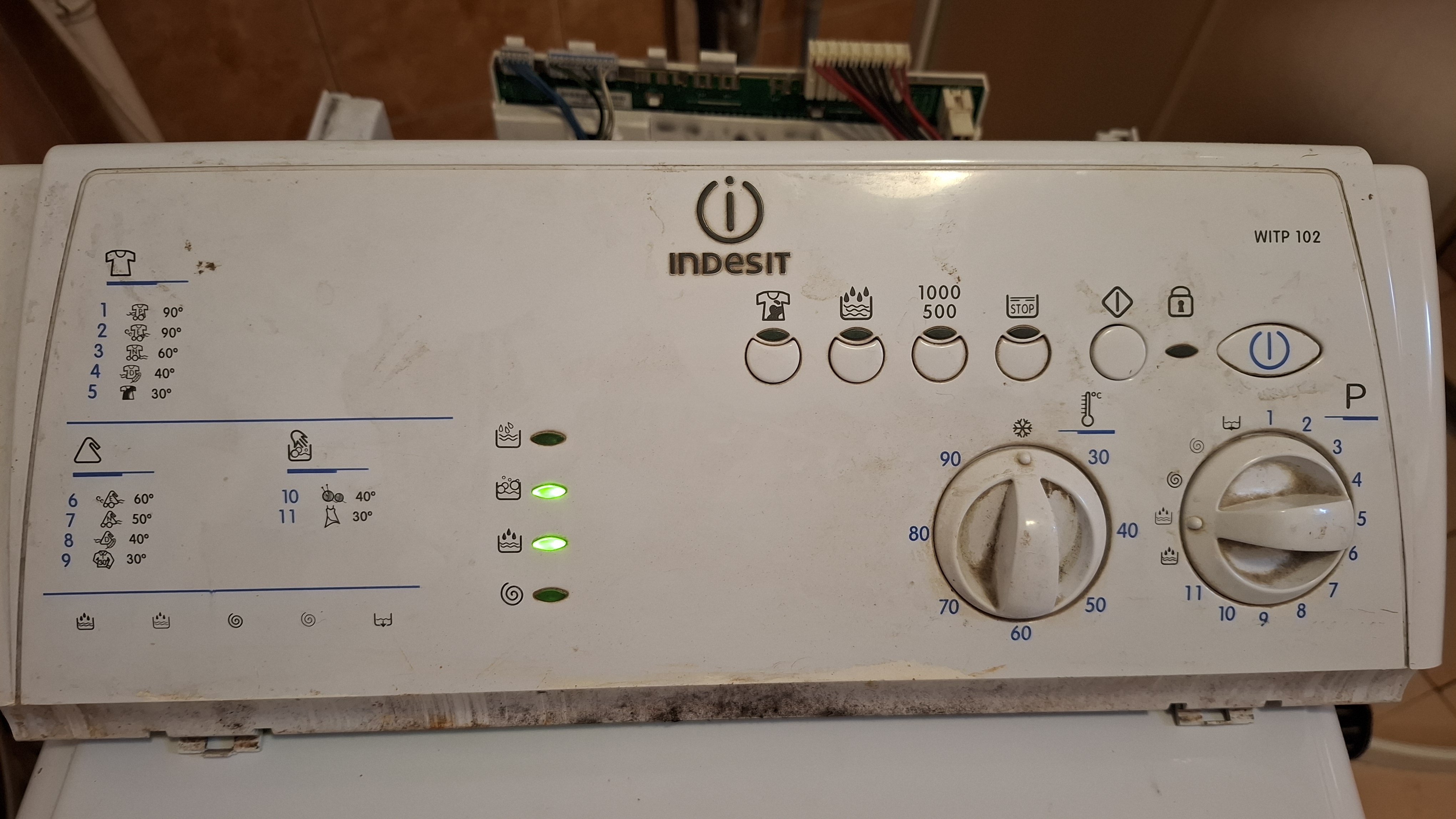

Indesit WITP 102 felültöltős mosógép mosás közben megállt. Centrifugált volna és azóta a függőleges 4db zöld LED közül felülről a 2. és 3. vílágít. A Dobban a víz benne van. Kérnék segítséget a hiba elhárításában!

Szia! Küldök egy képet a kijelzőről. A motort, fűtőbetétet és az NTC-t kimértem. Ha a főpanelról mindent lehúzok ugyanezt csinálja. A főpanelon találtam érték csökkent ELKO-kat, azokat cseréltem.

Bekapcsolom és ezt mutatja, semmi hang.

Gyorsan kellene villogni az ajtózár LED nek. Villog?

Szia! Nem villog.

Akkor nem hibakod.
A tápja rendben van?

Igen. Találtam benne 2 db ELKO-t, aminek az értékei nem voltak jók. Azokat cseréltem és ugyanaz a hiba. A motort, fűtőbetétet és az NTC-t kimértem. Ha főpanelról mindent lehúzok, akkor is ugyanezt csinálja.

Szia! Köszönöm a linket, de nekem a mellékletben látható mosógépem van. Bekapcsoláskor ez a két LED világít.

Az nem hiba kód . Felső 4 led kombináció adja a hiba kódot. Ilyenkor javítás alapból perifériák ellenőrzésével kezdődik , mert ennyi infóból távjavítással   nincs ember aki megmondja a tutit , csak találgatjuk .Talán  meg kellene nézni a gépet , aztán kérdezni . Azok a ledek amit lefényképeztél a mosási folyamatokat mutatja és semmi köze a hibához .  Ha csak úgy megált , ajtót lezárja , először ellenőrizd a motor szénkeféket .

Szia! Sajnos ezt a hibaállapotot nem találom a dokumentációban. Először azt hittem, hogy az NTC szakadt, de azon mérem a 20Kohm-ot.
Van esetleg valami ötlet?
