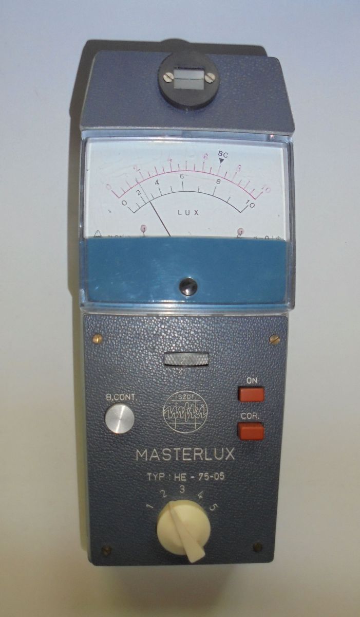

Helló !
Nemrég kukáztam a címben lévő műszert. Róla szeretnék megtudni többet.
A gép típusa Masterlux HE75-05. Ez egy fénymérő. Van az arcán egy kerek logó, amiben van egy írásféle krikszkraksz, amit nem tudok elolvasni és van egy SZOT felirat. Ez a felirat (gondolom) nem a Szakszervezetek Országos Tanácsát jelenti, hanem a gyártőműét.
Kérdéseim a következők: tudna-e bárki segíteni beazonosítani ezt a műszert ? Ki gyártotta ? Van-e hozzá bármilyen leírás, kapcsolási rajz ? A gép arcán levő fokozatkapcsolóhoz tartozó méréshatárok, illetve az alapműszer alatti potméter szerepe is érdekelne. Hogyan kell mérni ezzel a géppel ? Mit jelent a korrekciós gomb, mit korrigál mihez képest ?
A gép amúgy működik és mér is szépen, csak éppen azt nem tudom, hogy mekkora értékeket. A skáláján levő osztások, a fokozatkapcsoló egyes állásaihoz tartozó méréshatárok és a gépkönyv híján nem mondanak semmit. A legkisebb fokozatkapcsoló állásban a legérzékenyebb a műszer, ennyit megállapítottam.
A műszerskálán a "BC" az battery check lehet (vagy nem), de ez sem igazán mond semmit, mivel a gépbe egyetlen C elem megy (1,5V), így a BC állás az sem igazán stimmel (mi a nyavalyáért pont a 7-es állásnál van a BC, ha az battery check-et jelent ?).
Szóval, lenne mit kitanulmányozni ezen a műszeren. Ezért szeretnék segítséget kérni a géppel kapcsolatosan. Bárkinek van bármi ötlete, azt szívesen veszem valami privát üzenetben. Köszönöm.
Nem titkos a gép, nem amiatt szeretnék privátot kapni, hanem azért, mert nem tudok túl gyakran idejönni sajnos. Azt nem szeretném, ha valaki segít, aztán egy hétig elmaradok, erre elküld az anyám keservébe, hogy miért kérek segítséget, ha nem is reagálok rá.

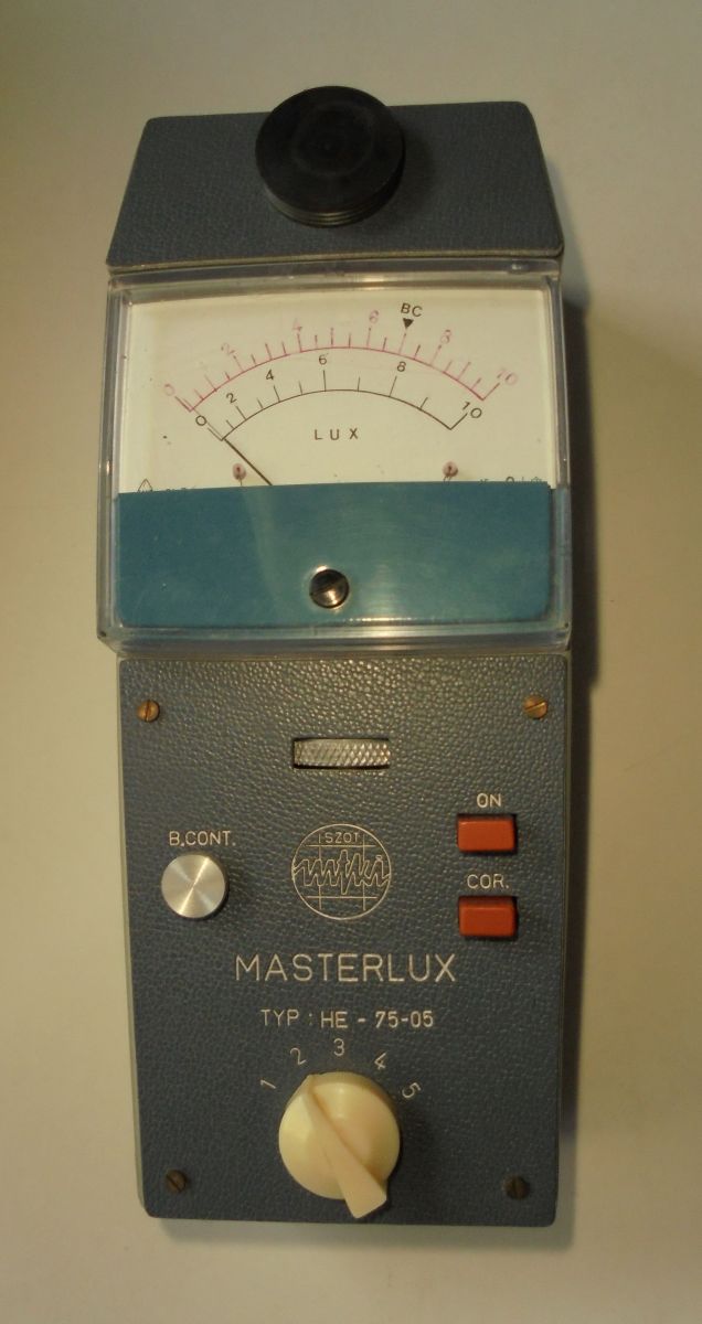

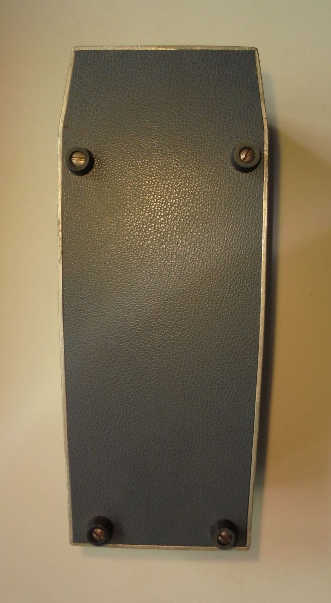

Helló ! Mivel itt többen érdeklődtek a gépről legalább fotó erejéig, így hadd tegyek fel pár fotót is a gépről. A poszt végén ott lesznek. Bár, azt a mai napig sem értem, hogy miért volt jó ez a koporsó forma és miért nem volt jó a könnyen gyártható téglatest alak. Mindegy, a gép megítélésén nem változtat.
A műszerrel méricskéltem és működési jeleket mutat. Az egyes méréshatárokban nagyjából úgy működik, hogy az alsó méréshatárok a legérzékenyebbek, a fentebbiek egyre érzéketlenebbek. Ahogyan feljebb tekergetem a fokozatkapcsolót, a mért értékek úgy változnak, hogy az alsóbb méréshatárban mért "érték" a fentebbi méréshatárban kábé negyede, ötöde az egyel alatta levő méréshatárban mért értéknek. Egyedül a negyedik osztóállásban nem, mert ott vagy ugyanakkora az érték vagy nagyobb picit (?). Gondolom, hogy ezt a gépben levő trimmerek állítgatásával egy hitelesítési jegyzőkönyvben leírtak alapján orvosolni lehetne. Mindegy, miután nekem nincs ilyen jegyzőkönyvem, így egyelőre megelégszem azzal, hogy a gép működik és mér.

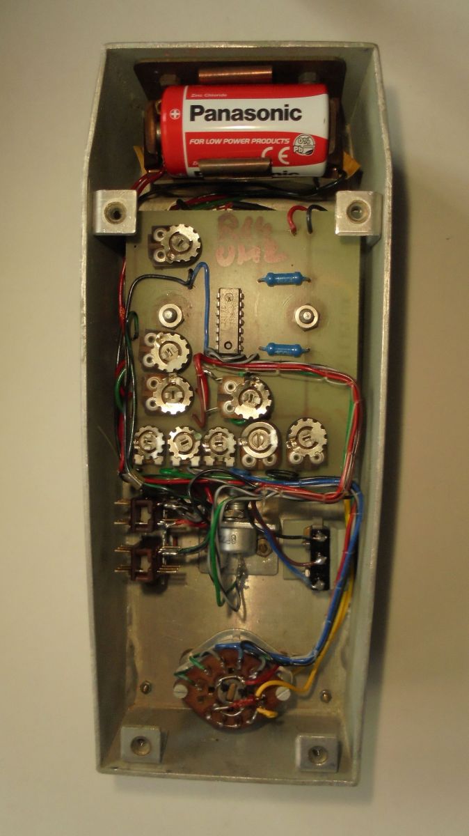

A gép belsejében egy panel van. Azon egy "klasszik" 741-es működik (1973, 37-dik heti gyártás, DIP-14-es tokozással), mellette a szintén "klasszik" felépítésű lemeztárcsás trimmerekkel. Valószínűleg ezekkel a trimmerekkel lehet hitelesíteni a gépet. A fokozatkapcsoló az egy jobb minőségű, finom mozgású yaxley, nem a hagyományos nyitott mechanikás darab, mint ami régen a csővoltmérőkben volt. A panel alatt (felett ?) a 71DA Ganz műszer van, valamint a fényérzékelő, ami valami. Nem bontottam szét a műszert, hogy megnézzem. Jó nekem így is. smiley Ezen felül a gépben van egy mikrokapcsoló az elem teszteléshez, meg két rövid önálló isostat kapcsoló. Az elemtartó az egy kisiparilag legyártott alkatrész, rézlemezekkel az érintkezőknél és a telep biztosítónál is. A telep a gépben UM2 (Baby) volt, de annyit engednek a réz lemezek, hogy talán még a Góliát is beleférne (nem próbáltam, nem erőltettem a lemezeket, az UM2 is tökéletesen megfelelt nekem).
A bekapcsoláskor a gépből egy pillanatra halk, több kHz-es ciripelés hallatszik, ami később elhalkul. Olyasfajta ciripelés, mint amit az alkatrészek, bekötő huzalok adhatnak ki, ha berezegnek. A méréshatár váltó kapcsoló forgatásakor is ugyanez a jelenség játszódik le. Bekapcsolás után a műszermutató valami pozícióba beáll és onnan lehet vele méricskélni, az alapműszer alatti potméterrel lehet a műszermutató kitérését befolyásolni (meg a COR. gombbal). A gép arcán levő kerek alumínium nyomógomb megnyomása után a műszermutató - mérési tartománytól függetlenül - kilendül és a jó elemmel a piros 7,5-es, 8-as osztásnál áll meg (elem teszt).
Azt nem tudtam eddig kideríteni, hogy hogyan kell a géppel mérni. Annyi derült ki, hogy a mérés során, ha a COR. gombot bekapcsolom, akkor kicsit változik a műszermutató kitérése. Ez valami korrekciós tényezőt adhat a méréshez.
Én azt csináltam a próbamérések során, hogy a megvilágításnak megfelelően beállítottam a fokozatkapcsolóval egy méréshatárt, annak megfelelően, hogy sötétebb helyről mentem a világosabbra (ekkor először a skála alján állt a mutató) vagy a világosabb helyről mentem a műszerrel a kevésbé világos helyre (itt meg először a skála vége felé állt a mutató).
Kevésbé megvilágított helyről a jobban megvilágított helyre menetel előtt kinulláztam a műszert. Majd átmentem egy jobban megvilágított helyre és megnéztem hogy a műszermutató meddig lendül ki. Arra azt mondtam, hogy a jobban megvilágított helyen az eredetileg megvilágított helyen uralkodó fényviszonyokhoz képest a mutatott műszerosztásnyi százalékkal magasabb a megvilágítás szintje.
Amikor világosabb helyről mentem át a egy kevésbé világos helyre, akkor meg a világos helyen beállítottam a műszert a 10-es osztásra, végkitérésre és átmentem a géppel a kevésbé világos helyre. Ott meg azt mondtam, hogy a kevésbé megvilágított helyen a világosabb helyhez képest a mutatott műszerosztásnyi százalék a megvilágítás szintje.
Persze, ez nem egy korrekt mérés, de nekem a műszer működésének a teszteléséhez megfelelő volt.
Ettől függetlenül, továbbra is, ha bárki bármit tudna erről a műszerről, információkat, működési elvet, mérési módot, hitelesítési jegyzőkönyvet, akármit tudna szerezni, azt nagyon megköszönném.

Sziasztok ! Kumulatve megpróbálok mindenkinek válaszolni.
Tehát: semmi nincs hozzá. Bőrtok se. Csatlakozói nincsenek, egy szem fénymérő akármi van benne. Fotodióda, fototranzisztor ? A fokozatkapcsolóra sincs semmi más ráírva, mint, hogy 1-2-3-4-5-6. Egy szem C, UM2, R14 elemről működik. De működik és ez a fő. Én is úgy ítélem meg, hogy valami 1-10-100-... osztások lehetnek a fokozatkapcsolón. Majd alkalmasint megpróbálom valahogy egy gyári fénymérővel összehasonlítani az áltlal mért mennyiségeket.
Annyi okosságot kaptam még, hogy állítólag a Medicor csinálta, mint munkavédelmi fénymérőt.
Ha időm engedi, akkor csinálok a belsejéről fotókat és feltöltöm ide őket.

Hát ez eléggé kelet-európainak néz ki. A felirat talán mtki ami lehet MűszerTechnikai KutatóIntézet, vagy bármi más. Ilyen Deprez-műszereket a Ganz gyártott, ebből magyarra tippelek. De hogy mi lehet a felső skála? Talán tényleg battery check. De azt inkább sávosan szokták megadni. Lehet valamiféle kalibrációs pont, a műszer alatti tekerentyűvel.
Az alsó kapcsoló talan méréshatárváltó, 1, 10, 100, 1000-es szorzó? A kezelő személyzetnek valószínűleg vizsgát kellett tenni a használatából, amit a nem egyértelmű kezelőszervek jól megnehezítenek. Na és azok a látszó csavarok... Szerintem ez valami munkavédelmi mérőeszköz, hogy az adott munkahelyen megvan-e az előírt megvilágítás. Bőrtok nem volt hozzá?
Mindenesetre érdekelne, hogy milyen rendszerű az érzékelője.
