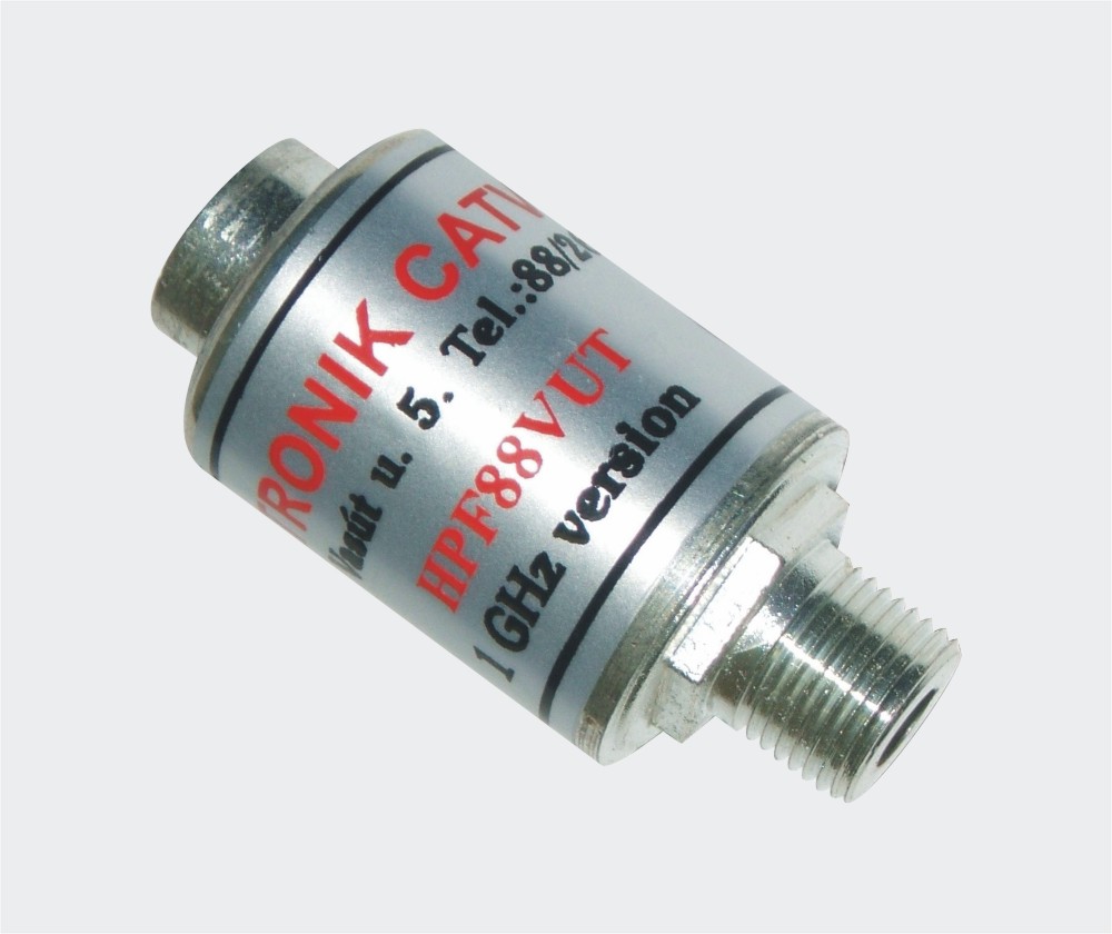

Hello.
Ilyen szűrő van használva, pontosan nem néztem meg a típusszámát...
Üdv.: Uniman
Vote up!
You voted ‘up’
Kumi
Kumi picture
Helló!
Ez egy 88 MHz törésponti frekvenciájú felüláteresztő (viszút kizáró) szűrő.
Alkalmazásának célja, hogy a viszútas sávban (20 - 65 MHz) a TV készülékek felől zavar ne juthasson be a rendszerbe.

Nálam ezek vannak(PR-Telecom).
2 WAY Splitter 5-900MHz:
http://a248.e.akamai.net/origin-cdn.volusion.com/wvhem.majvg/v/vspfiles/...
Visszirányú kizáró szűrő, lezárt vissziránnyal: http://www.ereltronik.hu/termekek/szurok/HPF/HPF88VUT.jpg
Üdv! Tranzix

A kábeltelevíziós hálózatoknál a teljes sávot (5-860MHz) felosztják két részre.
1. Előre út.
Ebben a frekvencia tartományban a főállomás felől az előfizető felé megy információ.
Kábeltelevíziós csatornák (analóg és digitális), internet letöltés, stb.
2. Viszút.
Ebben a sávban az előfizető felől a főállomás felé van jellemzően adatátvitel (működési információk, internetes feltöltés, stb.).
Kétféle sávfelosztás terjedt el Magyarországon (viszút / előre út):
1. 5-30MHz / 47-860MHz
2. 5-65MHz / 88-860MHz
A kérdésre válaszolva:
A modemnek így meg kell kapnia a teljes sávot (5-860MHz), hiszen kétirányú információ áramlás van az adatátvitelben.
A televíziónak elég csak az előre út.
A lakásba bejövő jelet elosztják két részre, a szűrő nélküli teljes spektrum megy a modemre.
A televíziókat ellátó másik ágba egy viszút kizáró szűrőt (felül áteresztő szűrő) iktatnak, mely a hálózat felé a viszút tartományában nem engedi bejutni a televízió ágán lévő esetleges zavarokat.
Amennyiben ez a szűrő kimarad, úgy a televízió elosztási ágból külső zavarok juthatnak be az elosztó hálózat viszútas rendszerébe, szélsőséges esetben teljesen leállítva ott az adatátvitelt.
Az osztás és a szűrés funkciókat össze szokták vonni egy mechanikán belül, így könnyebb a szerelés.
Üdv.: Kumi

A dolog gyakorlati része:
A műhelyben lévő koax kábel végére kell tenni egy normális "F" csatlakozós 2-es osztót.
Az egyik kimenete megy a modembe, a másik kimenetére kell egy viszút kizáró szűrő és annak kimenete mehet a TV készülékbe.
Azok a programok lesznek a TV készüléken, melyek a lakásban is megvannak.
Bízzunk benne, hogy a modem adásszintje most nem túl magas és könnyen ki tudja automatikusan korrigálni az osztó okozta 4 dB-es csillapítást.
Üdv.: Kumi
