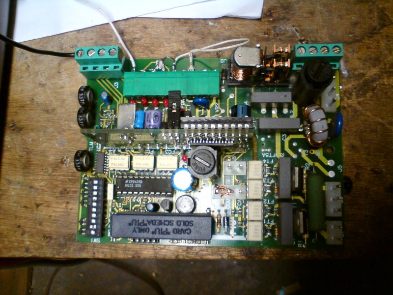

A szemétbegyűjtő elől mentettem meg a képen látható rádiós távvezérlésű kapunyitó egységet. Szeretném hasznositani amit lehet belőle.
Az egység sokáig vizben állt, de nem volt bekapcsolva. A motor összerozsdásodott, beállt, elvitte a begyűjtő (segédfázisos ac motor volt).
A teljes egység kb. cipősdoboznyi méretű, nagyjából vese keresztmetszetű házban volt, amiből egy öklömnyi méretű fogaskerék állt ki.
A vevőmodul egy 10pólusú csatlakozóval van a meghajtópanelre rádugva. A panel közepén a sárga cimkén 433MHz felirat látható. A vevőmodul-ic-n (a panel másik oldalán található) ST jelzésű NICE DEC 002 / B9200039 28lábú és egy C04 8lábú (talán eeprom) smd található.
A meghajtópanelen egy National jelzésű XP042AB / NICE S05 feliratú ic (20lábú, foglalatban), 3db CNY74-2 és 4db MOC3021, relé, egyebek találhatók.
Mindkét panelen van 10pólusú beállitó kapcsoló-sor.
Ha valaki tudná azonositani a cuccot, érdekelne használati utasitás és milyen távkapcsoló kell hozzá?
Bocsánat a képek rossz minőségért!
Köszönöm a segitséget!

Hello.
"Távkapcsoló", "használati" helyett ez a leírása...
Azonban a "továbbhasznositás"-t nem értem...ha működik, akkor eredeti célra megfelelhet, ha meg nem, akkor e-hulladék.
Távvezérlő nélkül, manuálisan vezérelve is kipróbálható, a motor vezetékeit kicsi nehéz lesz kitalálni, de helyettesíthető 2 db villanykörtével...

Szia sanyika45
Nice robo 1000
http://www.ceneo.pl/14146431
https://www.google.hu/search?q=nice+robo+1000&biw=1024&bih=629&source=ln...
http://www.hobbielektronika.hu/forum/getfile.php?id=134764
http://obrazki.elektroda.pl/1165259200_1323448720.jpg
Köszönöm zsugori, ez lesz az.
Elképzelhető, hogy valami univerzális távkapcsoló jó lenne hozzá?

Unimannál láttam ilyesmit. Az övé működött is.
