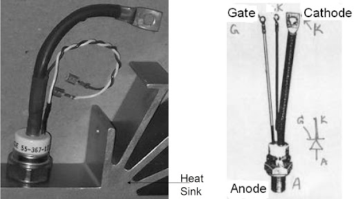

Helló ! Segítséget kérnék két darab tirisztor beazonosításához. Ha adatlap is akadna hozzájuk, az mégnagyobb segítség volna.
A tirisztorok: AEG T50N400 és a másik pedig BKДY-50-3-0.63
Őróluk szeretnék mindent megtudni, ideértve azt is, hogy tirisztor létükre miért van mindkettőn 2 db 2-es szigetelt sodrat zsinór (2 db GATE elektróda ?).
Köszi a segítséget.

Köszi Kolya, nagyon sokat segítettél. A harmadik vékony láb az nem a vastag sodronyból jön ki, hanem egy különálló kivezetés, de ez az AEG tirisztornál van csak. A VKDU-nál egy vastag sodrat, egy vékony sodrat és a csavarmenetes fémház - hagyományos izmos kialakítás.
Viszont az a pláne, hogy az orosz gépnél mindegy hogyan mérek rá ellenállásmérővel, az a ház és a vastag sodrat közt rövidzárat mutat, csak a gyújtó elektróda és bármelyik főelektróda között mutat ellenállást.
Az AEG tirisztor a fenékrésze és a vastag sodrat (anód) közt szakadás, a piros elektród és az anód közt ellenállást mutat, a fehér plusz elektród és az anód között rövidzárat. A tirisztor fenék és bármely plusz elektród között szintén szakadás van.
Ahogy én emlékszem a tirisztorok szerkezeti felépítésére, egy "átlagos" tirisztor működését inkább az AEG viselkedése fedi le. Ameddig nem nyitom ki a GATE-en keresztül, addig emberünk bezárkózik. Az orosz gép viszont nyitva van alaphelyzetben (fordítottan működik ?). Esetleg rosszul emlékszem a tirisztorokra, vagy máshogy is működnek tirisztorok ? Mert rémlik, hogy akad katódban meg anódban vezérelhető tirisztor (az áramköri jelzésük alapján), meg láttam olyan áramköri jelzést is, amiben anódban és katódban is volt vezérlő elektróda. Nem vagyok otthon nagyon a teljesítményelektronikában, emitt kéne a segítség. Köszi előre is.

kolya61
kolya61 picture
Szia Zus!
Akkor valamit félreértettem :"miért van mindkettőn 2 db 2-es szigetelt sodrat zsinór (2 db GATE elektróda ?)."
Szóval , ha zárlatot mérsz, akkor az zárlatos is.
Anod-katod szakadást kell , hogy mérjél mind két irányban.
Egy akkura kösd rá egy égővel és látni fogod, vagy akár 230 V-al is kipróbálhatod , meg egy nagy izzóval , mondjuk 500W, vagy melegítő , szóval bár mi .

Pista47
Pista47 picture
Szevasztok!
Ugyebár a tirisztoroknak 3 kivezetése van. Ennek meg 4, ha jól értelmeztem a téma felvetését.
De miért van 4????
Arra gondolok, hogy a katód ki van vezetve egy nagy áramú kivezetéssel, és egy kis áramú kivezetéssel is. Azért zárlatos a kettő egymáshoz.
Tulajdonképpen logikusnak is tekinthető a megoldás. A katódhoz képest lehet rá adni gate feszültséget, na most ezen elég nagy áramok folynak a hagyományosan bekötött tirisztor esetében, a K kivezetésen a tirisztor bekapcsolásakor könnyen eshet nagyobb feszültség is, ami a meghajtó áramkört tönkreteheti.
De ha a K ki van vezetve kis áramúlag is, rögtön a tirisztorban összekötve a nagy áramú K-val, akkor az előbbi eset nem fordulhat elő.

lipi
lipi picture
Szia
Adatlapom sajna nincs, de a plusz vezeték az szintén K, vagyis katód. A tirisztor vezérlő elektronikájára ment, hogy a "nagyáramú" részről ne kelljen plusz vezetéket visszahozni a vezérléshez.
Ohm mérővel könnyen leellenőrizheted.

zus
zus picture
Így a vastag spárgára tették a terhelést, a vékony spárgára meg a vezérlés erősáramú betáplálása ment. Megnézem majd ellenállásmérővel. Köszi az ötletet.
