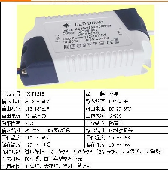

Sziasztók !
Az Ic HA3021A egy LED meghajtó áramkörben van alkalmazva.Sajnos a meghajtó kimenö feszültsége ( terhelés nélkül 28v) nem elegndö a már meglévö LED modulhóz.Megrajzoltam a kapcsolási rajzát ,gondolván meg tudnám emelni majd a kimenö feszültséget.Akkor láttam csak ,hogy a kimenete leválasztó trafo-val van .De a kivitelezésben valami eredeti megoldással találkoztam , meglehet szabvány védet is.Készitettem fényképet.Az Ic pin 5 felé vezetö réz folia felüröl fehér festékel szigetelve van, ez a pin 5 alatt ( helyhiány miatt ? két oldalas nyák !) tovább a pin 2-hez vezett.Vagyis pin 5 szigetlve marad a festékel . üdv.Jóska

Sziasztók !Köszönöm a gyors segitségeteket.A kis modulok nem defektesek,nagyon olcson vettem egy pár darabot,a kimenö fesz.nem volt ismertettve ,igy csak miután megjöttek tudtam lemérni.Mégegyszer kösz.üdv Jóska

Oszi11
Oszi11 picture
Ennek az MT6975-nek lehet a testvére! A 43k lesz a nyitott led áramkör túlfeszültségvédelme. Ha eddig működött, nézd meg a 43k-s ellenállás értéke jó-e, ha igen akkor valószínűleg a trafó adta meg magát, valamiért lecsökkent az induktivitása. Ha csak növelnéd az üresjárati feszültséget, cseréld ki a 43kohmot egy 100k-s trimmerre és óvatosan 43k-ról tekerd el és keresd meg az optimális feszültséget. Vigyázz áramütés veszélyes játék!
