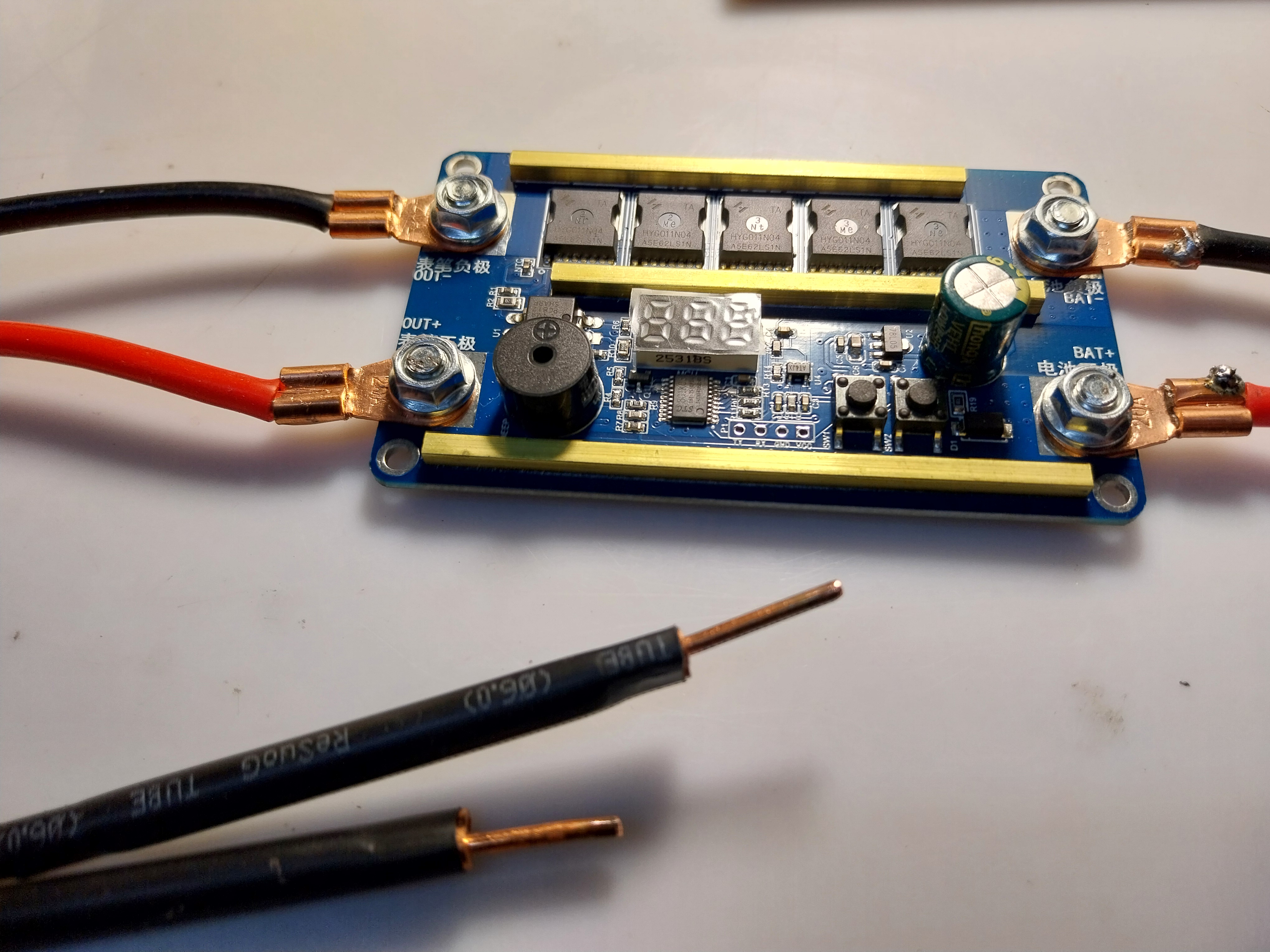

Kaptam a képen látható Kínai 18650 akkuponthegesztőt. 12V 45 Ah akkuval táplálva bármilyen beállítás mellet sem sikerül a hegesztés , csak halvány pöttyöt hagy a vékony összekötő lemezen. (Az akku feszültsége 12,4 V, de használt).
Valaki ismeri ezt a panelt és tudna segíteni mi lehet a probléma?
Aki ismeri kérem segítsen.

Ha az akkumulátor üresjárási feszültsége 12,4 V, akkor feltehetően gépkocsi indítására sem alkalmas, mert valszeg kapacitásszegény az akku.
Ezek a ponthegesztő eszközök normál, üzemképes akkumulátorokhoz vannak méretezve.
Mivel nekem is van ilyen eszközöm, ezért leírom a tapasztalatomat kapcsolódva a problémádhoz.

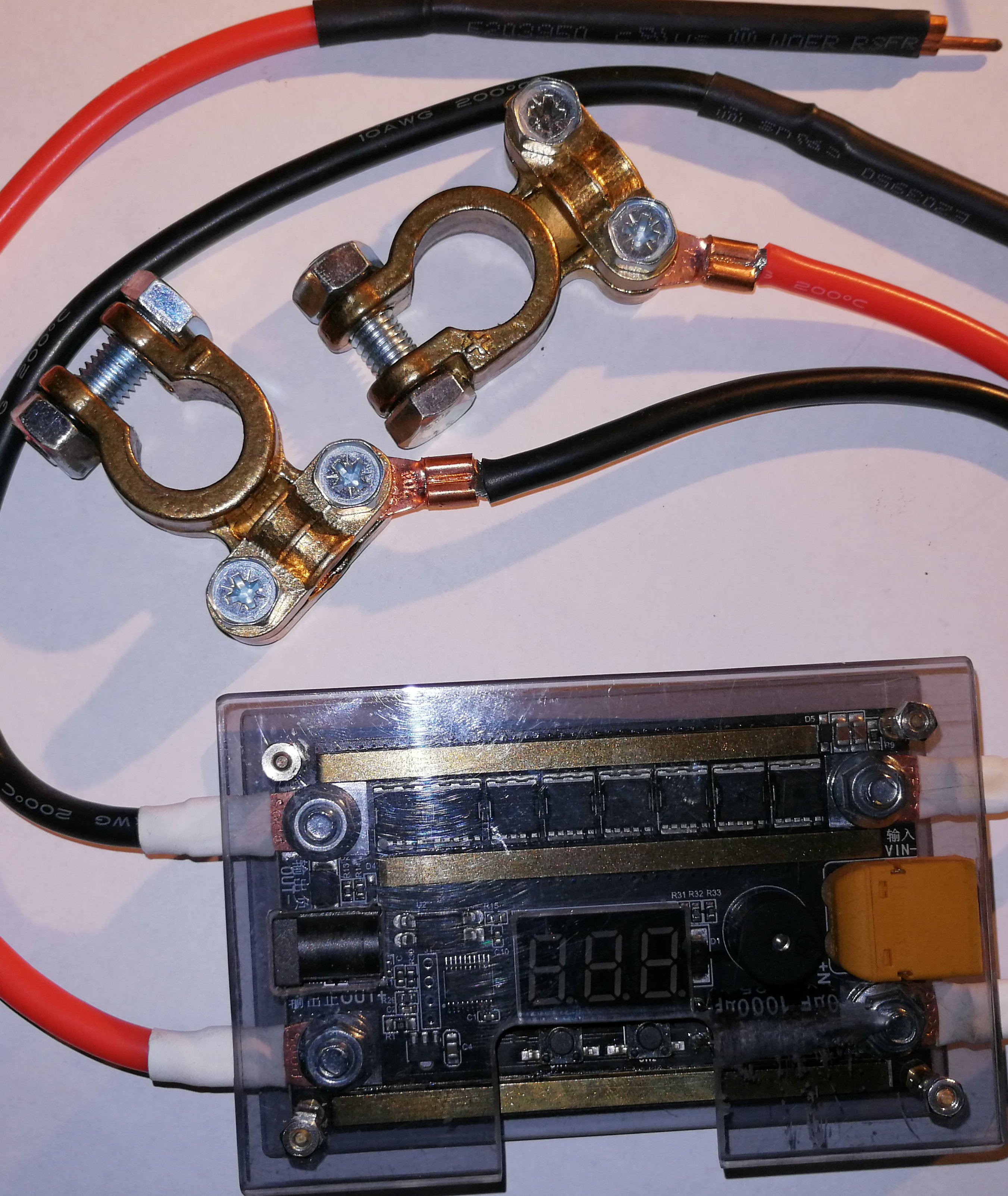

Először vásároltam egy legolcsóbb, de új, a gépkocsiban is használható 12V 44 Ah akkumulátort. Ezzel az akkuval tökéletesen működött miután az akkumulátorra való csipeszes csatlakozást sarus csatlakozásra cseréltem. (képen látható)
A gépkocsiban az eredeti akku egy év múlva indításképtelen lett. Semmi gond, itt van a hegesztőhöz használt ami most jó lesz.
Tévedtem. Mert a ponthegesztő a legnagyobb áramú beállításban sem volt hajlandó pontot hegeszteni.
Megoldásként kipróbáltam, hogy a használt akkumulátort teljesen feltöltöttem, majd utána tökéletesen működött vele a ponthegesztő addig, ameddig a kapacitása lehetővé tette.
Szerencsére a hegesztő eszköz és a működtető tápja inkább barkács jellegű, ezért nekem így megfelelt.
Röviden összefoglalva: kapacitásvesztett akkumulátorral nem működik az eszköz, de miért is működne!

Az üresjárati feszültségből még nem lehet megállapítani az akku kapacitását, indítóképességét. Nekem télen a 11,7V-os akkuval is simán indul az autó. A feszültsége csak a feltöltöttségére utal, nem a belső ellenállására, vagy a kapacitására.

szia: tegyél rá két-három 12V/55W-os gépkocsi izzót és akkor mérj rajta feszültséget

Kevés lehet az áram.
Az akku milyen kondícióban van?

Inkább tegyél rá egy 22000 μF elkót a panel betápra. Ha így is kevés akkor nagyobbat. Nem tudom mit bír az áramkör csúcsban.
