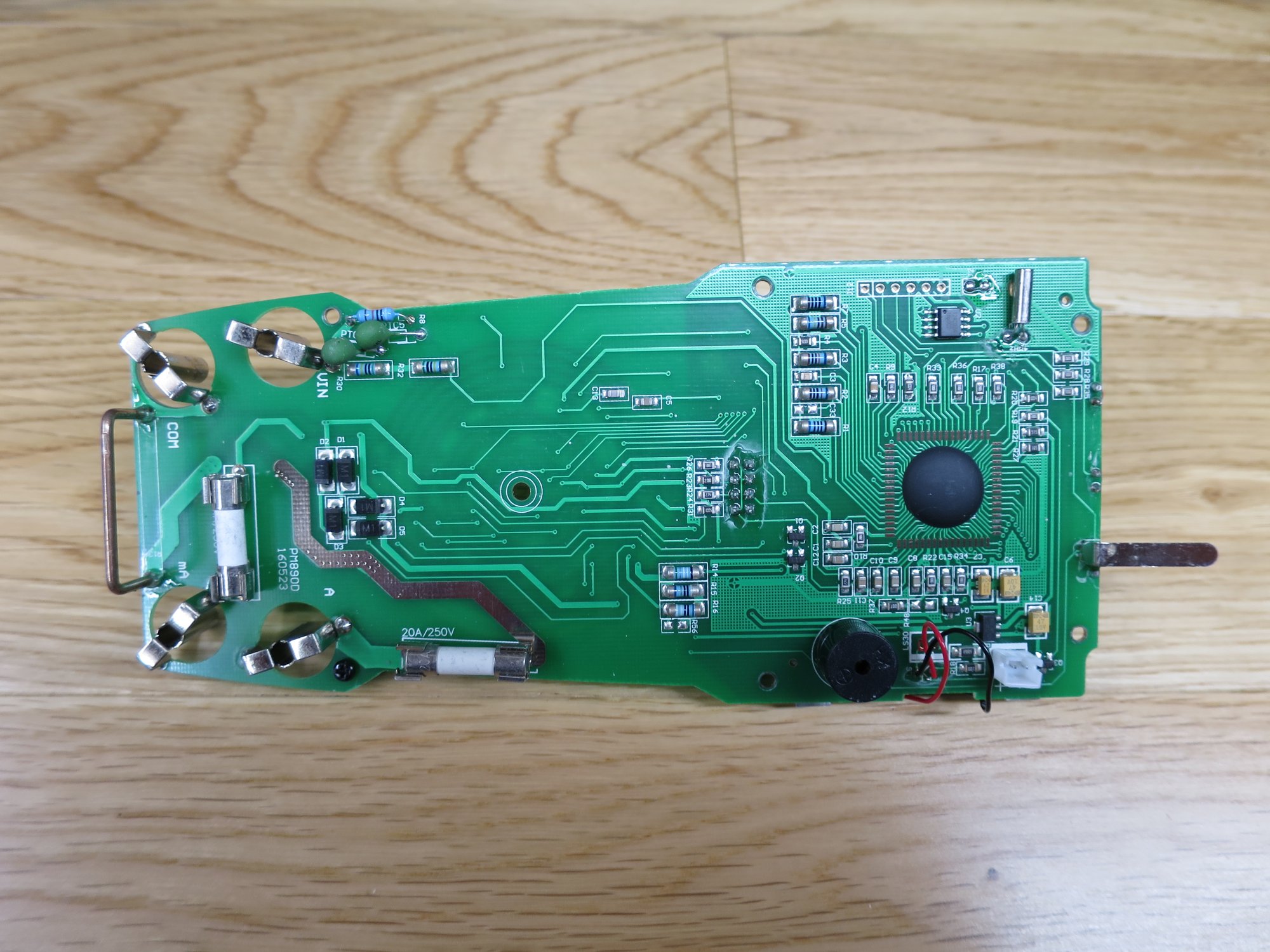

Helló ! Megörököltem egy jópofa kínai DMM-et, egy futószalagon gyártott True RMS-t (?) mérő gépet. Az enyémnek éppen Bside ADM08 a neve. A mellékelt fotókon látható a gépmadár belseje.
A gép mondjuk, hogy kifogástalanul működik. Mindent pontosan még, ahogyan azt egy ilyen kaliberű gépnek mérnie kell.
A problémám az az lenne, hogy egyetlen dolgot NEM tudok vele megmérni és az az ELLENÁLLÁS.
Minden ellenállás méréshatárban OL értéket (vagyis a kínai gépkönyvek szerint szakadást) mutat a kijelzője. Ugyanakkor a folytonossági teszt üzemmódban az OL mellett szabályosan csipog a műszer, ha a mért ellenállás érték rövidzár, vagy maximum 30-50 ohm, ahogyan ezek a digitális DMM-ek mérni szoktak. Ellenben ugyanebben az üzemmódban, diódamérés során a készülék továbbra is OL értéket jelez ki.
Nem tudom tehát azt, hogy ellenállásmérés (és a diódamérés) során a gép mér-e bármit is (csak éppen valami miatt a kijelzőre az nem íródik ki), vagy pedig semmit se mér ! A kijelző minden szegmense működik minden mérésnél, még a kiegészítő ikonok is az adott mérésnek megfelelően jelennek meg. Nincs vibráló szegmens az LCD-n.
A kérdésem pedig a fentiek után nyilvánvaló: kinek mi a véleménye erről a jelenségről ? Mi lehet a hiba ? Találkozott-e már valaki ilyesmivel ? Annak mi volt a megoldása ? Felmerült bennem az is, hogy valamelyik előző tulaj belemért vele ellenállás méréshatárban egy valamilyen nagyfeszültségbe. De akkor meg miért nincs egy szem égésnyom vagy elszíneződés a gép paneljén ? A többi mérésfajtában kifogástalanul működik a gép !
Ha legalább egy kapcsolási rajzot tudna valaki prezentálni nekem, akkor talán beljebb lennék.
Bármilyen ötlet, vagy releváns információ jól jönne és meg is köszönöm előre. A ritkán idelátogatások miatt inkább privátban várnék válaszokat (vagy ha ide ír valaki, akkor legyen türelemmel, míg jönni tudok). Köszönöm.
Első körben mérd át az ellenállásokat, hogy mindegyik annyi, amennyi-e. Könnyen lehet, hogy ellenállás mérés közben feszültség alatt lévő alkatrészre tették, az ki tudja nyírni. A szakadásmérésnél azért sípol, mert egy áramgenerátorral átzavar 1mA-t, és egy komparátoros bemeneten nézi a csúcsok közti feszültséget, hogy sípoljon-e, vagy sem.
Azt még meg tudod nézni, hogy ellenállásméréskor van-e valami feszültség a mérőcsúcsokon, illetve hogy mekkora áramot tudsz mérni a két mérővezeték közt.
4
szia: némelykor a lyukátfémezés is át szokott égni

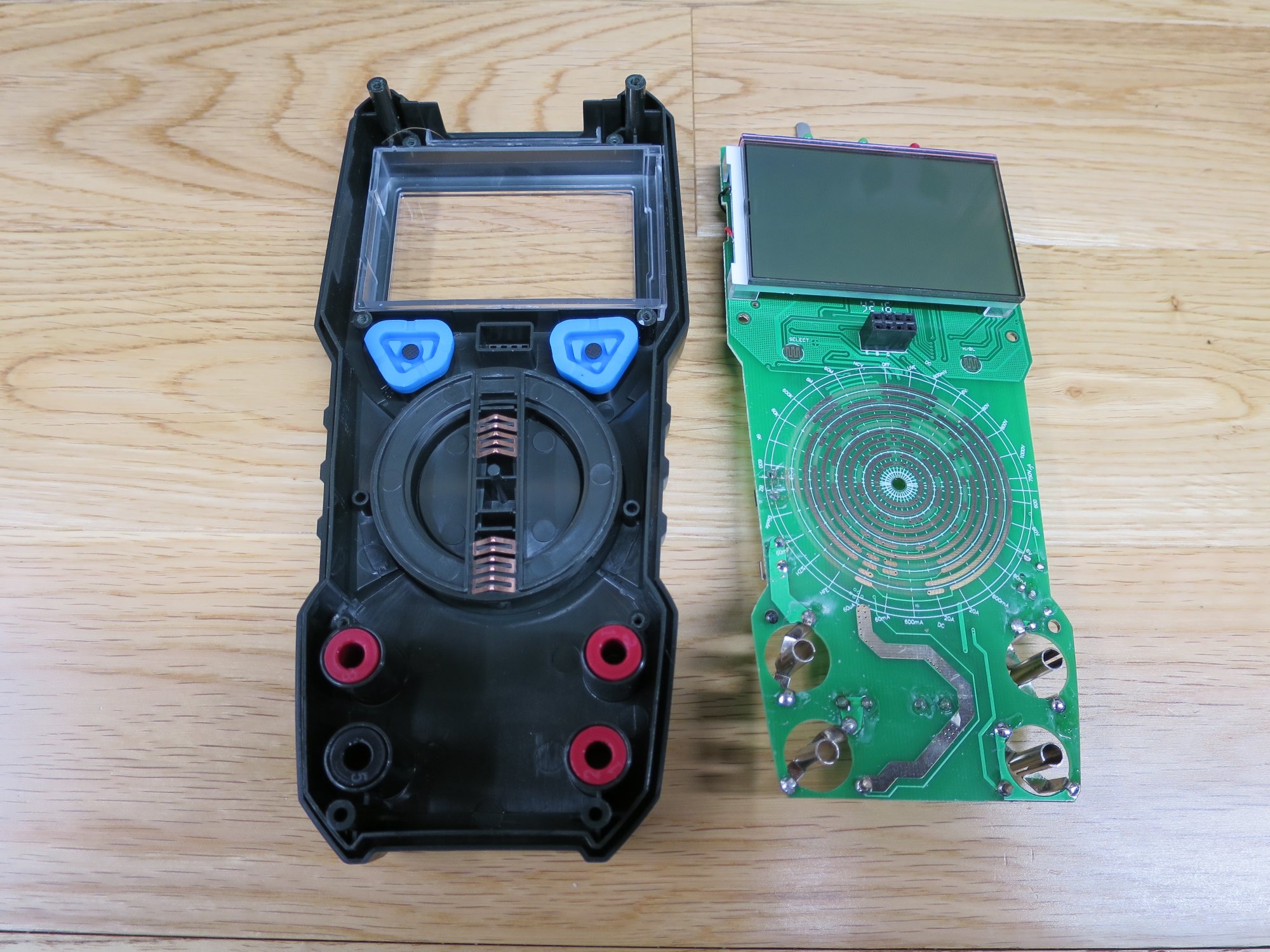

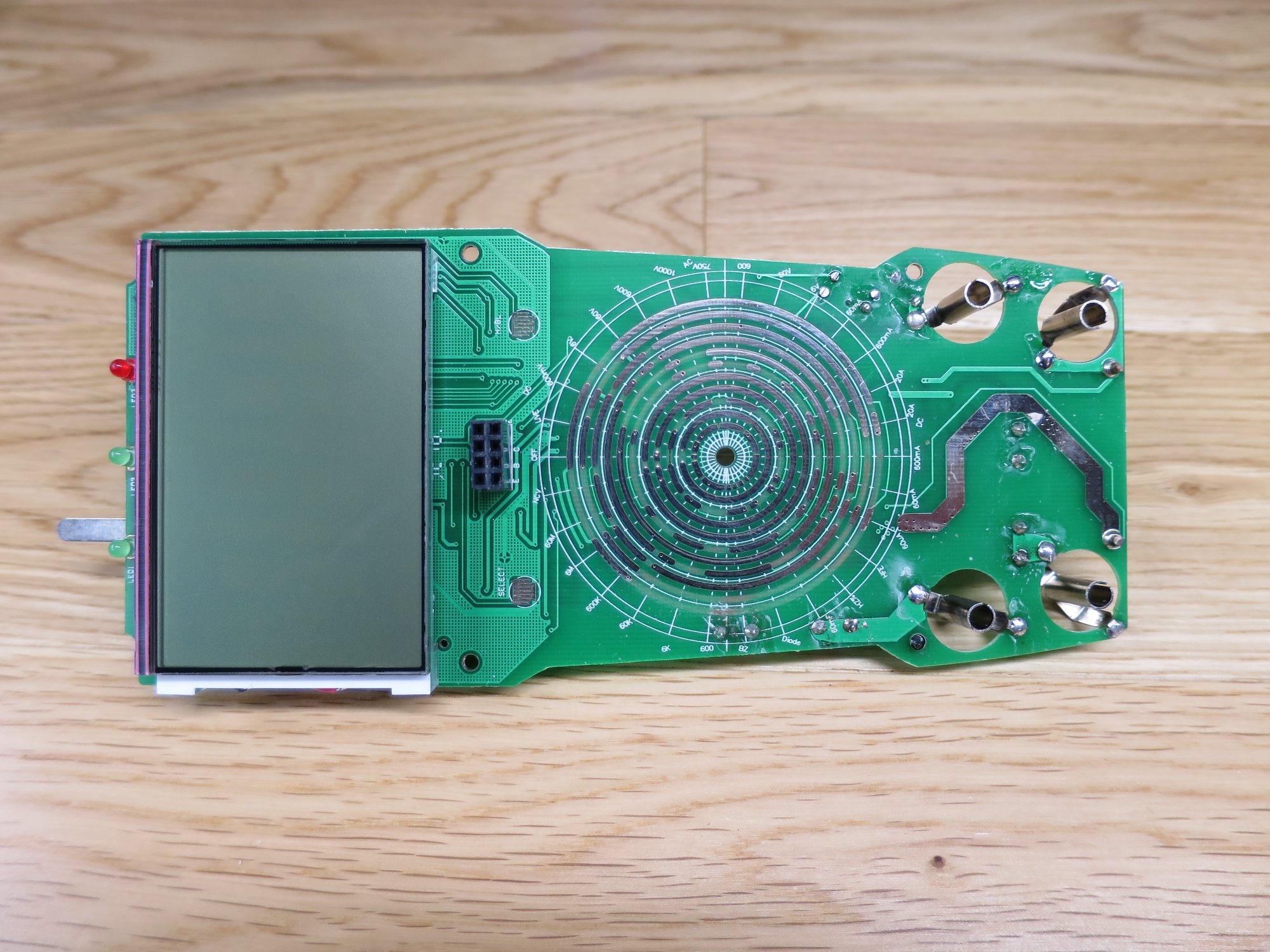

A tárcsáskapcsoló érintkezőinek helyzetét ne felejtsd el lefényképezni
Amit megnéznék, a méréshatár váltót ohm mérésre kapcsolva miket zár össze. Azokra a pontokra csatlakozó alkatrészeket átnézném tüzetesebben, illetve biztosan zár e minden érintő.
