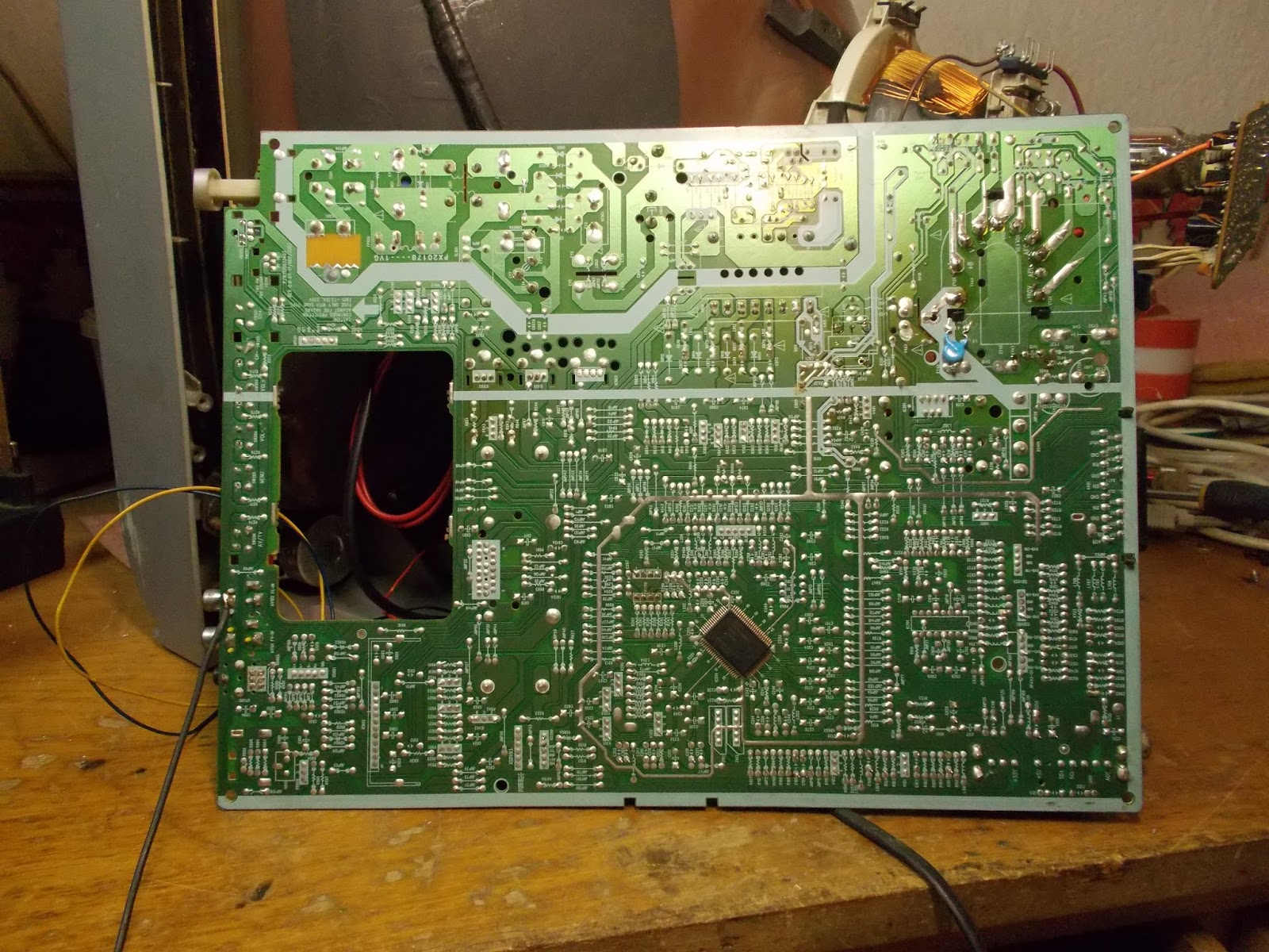

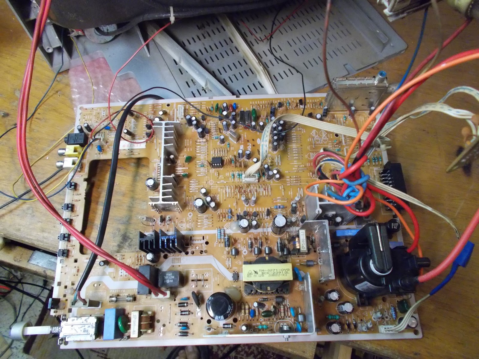

A készülék sorkimenő hibával érkezett. Kb egy hónap alatt ideért Kínából és beépítve két napig üzemeltettem. Ma akartam visszaadni, de a hangja eltűnt.
SCART bemenetről a hang eljut a dzsungelIC-ig, és a hangvégfok felé nem indul tovább. Képminta generátorról a keresője megfogja a jelet, és hangot akkor sem kapok.
Rajzot még nem találtam róla.
A 24C32-es eepromját kivettem, kipróbáltam, újraírtam, az epromégető nem jelez hibát. Üresre írva (fill FF) az OSD angolra vált. A beállításokat megjegyzi. Ebbe szerintem csak a csatornabeállításokat és a hangerő-fényerő-kontraszt stb. értékeket írja.
EEPROM nélkül kék képernyőt ad és egy M karakter jelenik meg a képernyő alsó harmadában kicsit jobbra. Billentyűkre ekkor nem reagál.
A billentyűzetről időnként hamis feladatot hajt végre. Pl. csatornaváltás helyett hangerőt szabályoz. Aztán újra jól teszi a dolgát.
A gombjait kiforrasztva és GND-re forrasztott mérőzsinórral rövidre zárva a kapcsoló helyét is ugyanígy működik.
Távszabályzó nincs hozzá.

Ha nem titok, mondhatnál valamit a sassziról (a száma, IC garnitúrája pozíció számokkal), hátha találunk hozzá rajzot, vagy valamit.

A panelon szereplő feliratok:
P/N:1100033403
REV. 2.0 DT 17/DEC/2007
CH-1
E169373
(görög delta jel)94V-0
CHQJ
A dzsungel(IC201):
TDA 12122H/N200
A hang(IC601):
TDA7297
A függ:
STV9302B
A tápIC-t nem tudom leolvasni, mert sem a nagyítóm, sem a fényképező gépem nem fér oda, csak majd napfény mellett. Akkor szabad szemmel is megy.
