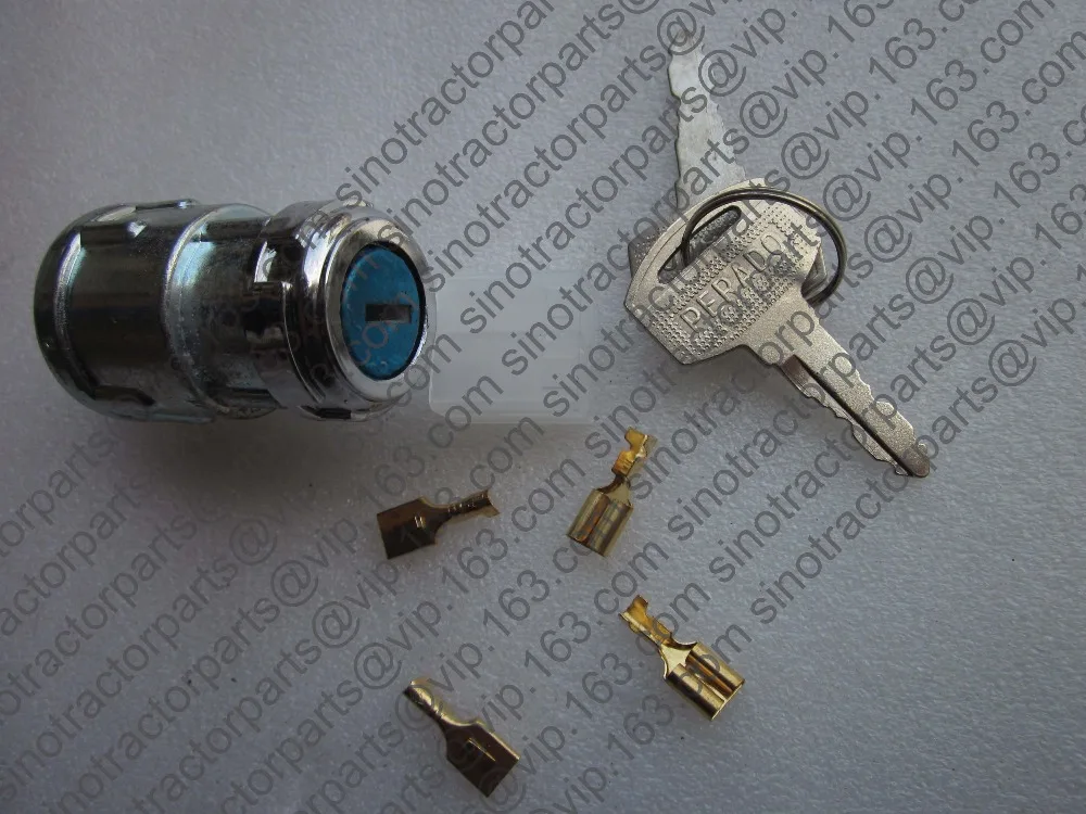

Sziasztok !
Előre bocsátom , hogy nem értek hozzá . A kínai traktor régi kapcsolója szétégett . Újat vettek , JK290A. Ez más mint a régi .Bekötötték az új kapcsolót , indul a traktor . De a generátor , ami eddig töltött , nem tölt . Hol kötötték el ? Fotókat megpróbálok föltenni ! Köszönök minden hozzászólást . üdv varga jano

Megérkezett a kínai indító kapcsoló , amit a gyári doksi a régi helyett ajánl .
Köszönöm a segítségeteket . Üdv varga jano

Szia !
Én se. (értek hozzá) De. nékem böki a szememet az üresen hagyott kapcsoló kivezetés(1).
Elvileg az önindító és a töltő generátor külön áramkör lenne. Az önindító ugye csak indítás idején kap feszültséget a saját behúzó reléjén keresztül. Az akkumulátorra a gyujtáskapcsoló köti rá a gép elektromos hálózatát a kapcsoló erre kijelölt állásaiban. Na ezeket a kapcsoló állás kontaktusokat kellene kimérni. A leírásodból nem derül ki hogy ráadott gyújtásnál és vagy járó motornál az egyéb fogyasztók, világítás, stb. üzemelnek e. Azt tudni hogy a régi kapcsoló mitől égett szét? Ugye nem segítettek neki szétégni ész nélküli kötözgetéssel?

Jól elvagytok, csak tudnám mi köze van a kapcsolónak a töltéshez. :)
Kérdés hogy mit kapcsol az a kapcsoló. :D Bocs most láttam a címben hogy milyen kapcsoló, nos az ad egy zárlatot és indításkor B+-t. Ha indul és van világítás meg egyebek, akkor a hiba máshol van. A töltést mérted már, a piros madzagon vagy az akkun?
Ha az megvan és indul, akkor tojd le a kiskínait. :)

szia: a traktorhoz nem adtak rajzot?
Vagy típusszámot?

Szia Bálint !
Kértem , hogy keressék meg a traktor kezelési útmutatóját ! Abban , így emlékeznek , van huzalozási rajz . Üdv jano

A generátorban van a töltésszabályzó, vagy külön?

Szia !
Nem tudom .
