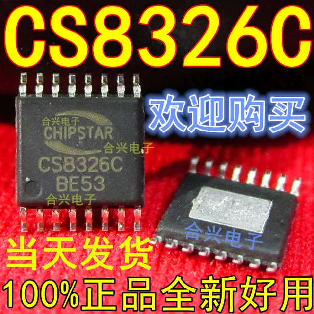

Igaz, hogy picit más a panel elrendezése, de úgy tűnik, hogy ez az IC azonos:
BLUE * SKY
TK0326C
BI19
CS8326C IC-t csak az AliBaba.com-on találtam, onnan még nem rendeltem, nem olyan mint az AliExpress,
ezért egy PAM8406-os, 5VDC 2x5W-os végfokmodult szerkesztettem bele, szépen működik, a hangerő több mint elég.
Ennek az IC-nek akár kompatibilis is lehetne a kiosztása az eredeti IC-vel:
Zsugori alapján...
Lábkiosztás stimmel, szép találat, köszönöm mindenkinek a segítséget!
