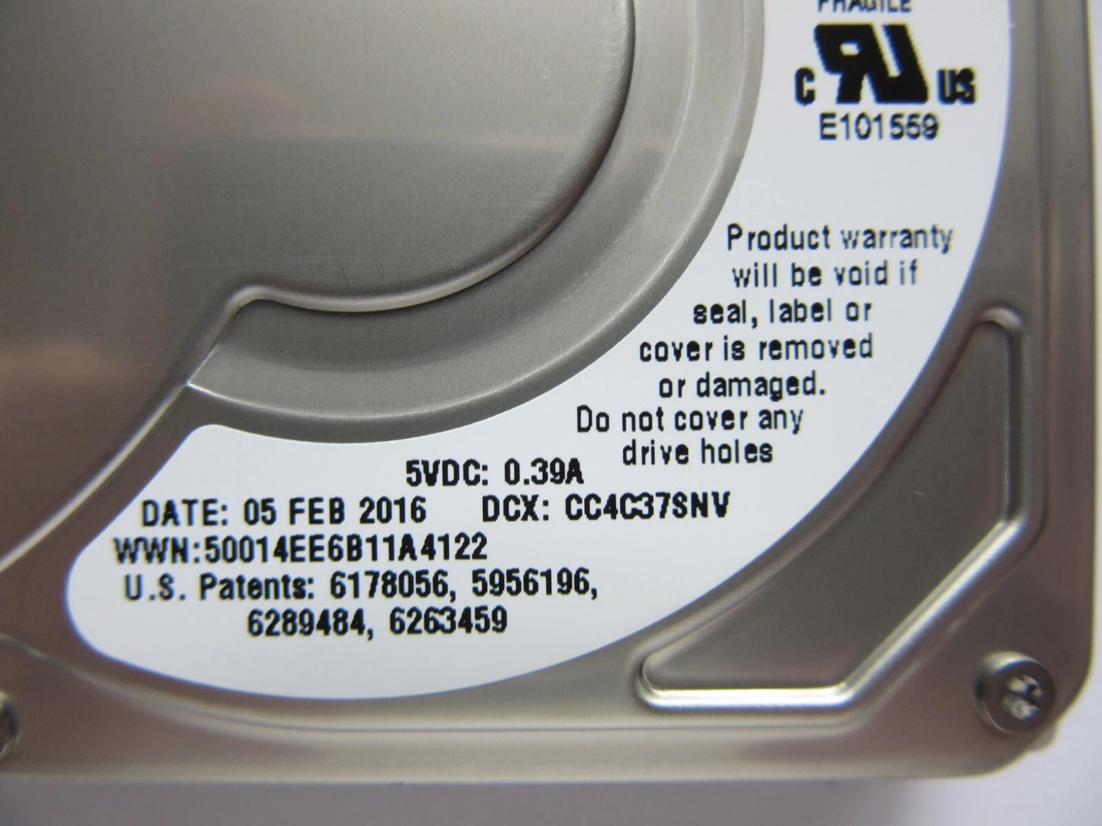

Saját tápja van, akár 3.5"-os HDD-t is betehetsz. A TV-k ben általában USB2.0 csatlakozó van, maximális terhelhetősége 0,5A. Ez SSD-hez általában elég, de HDD-hez már necces.

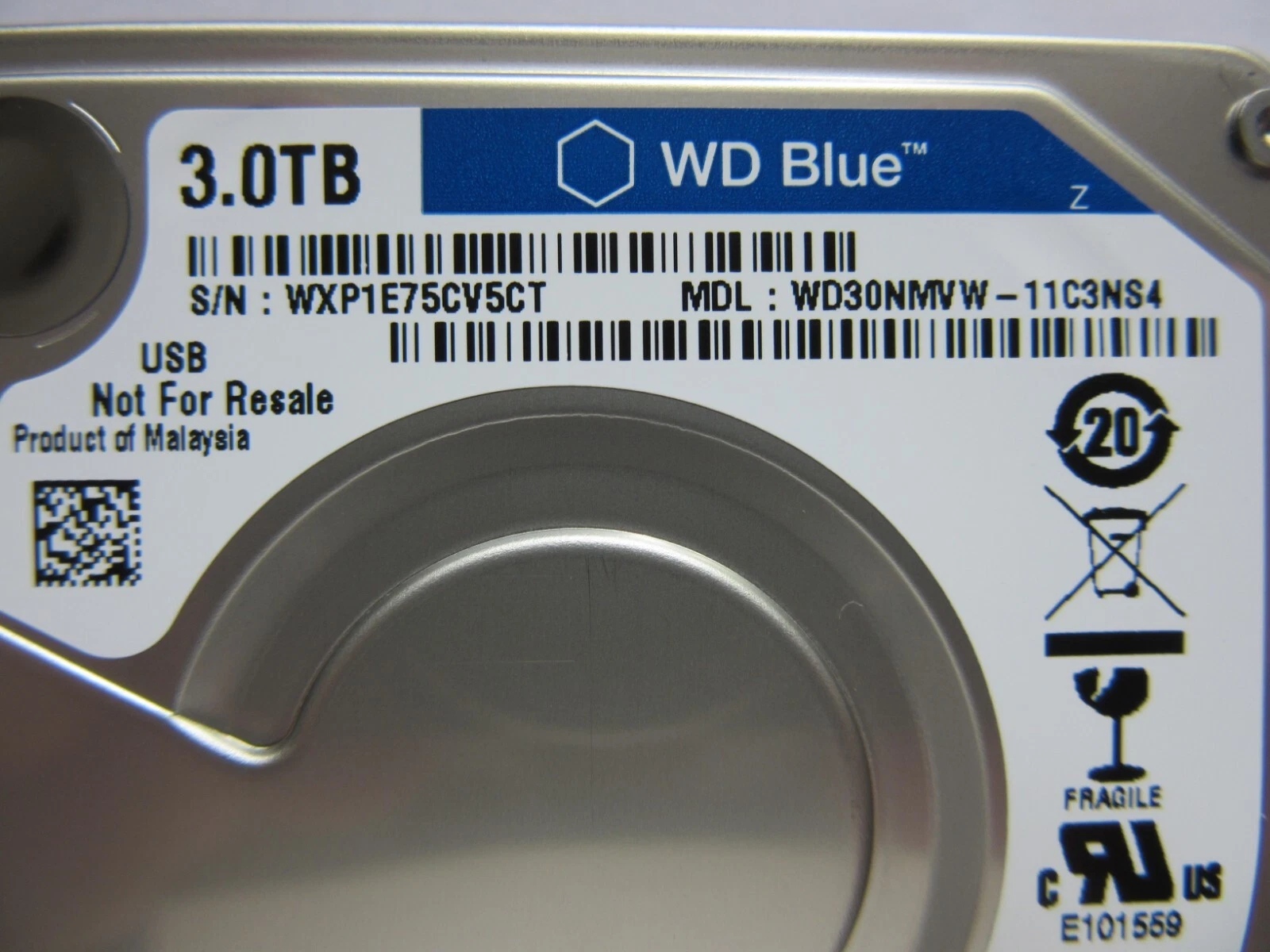

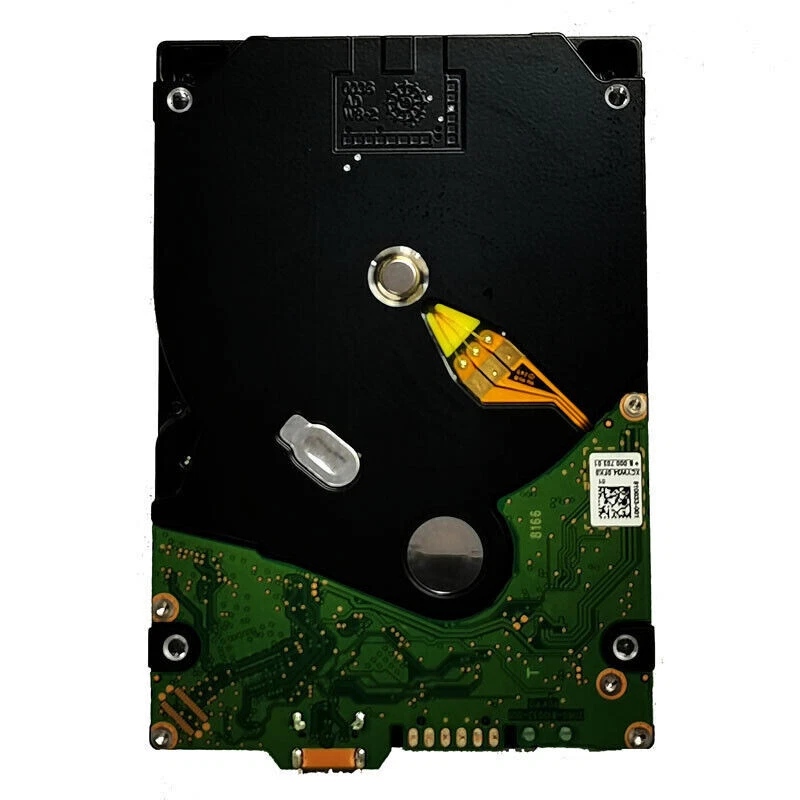

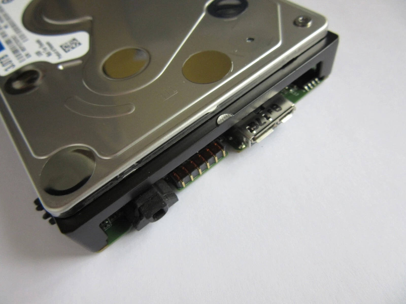

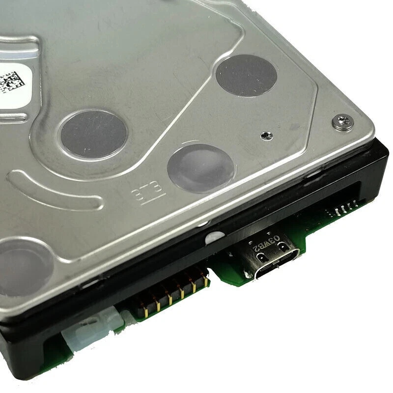

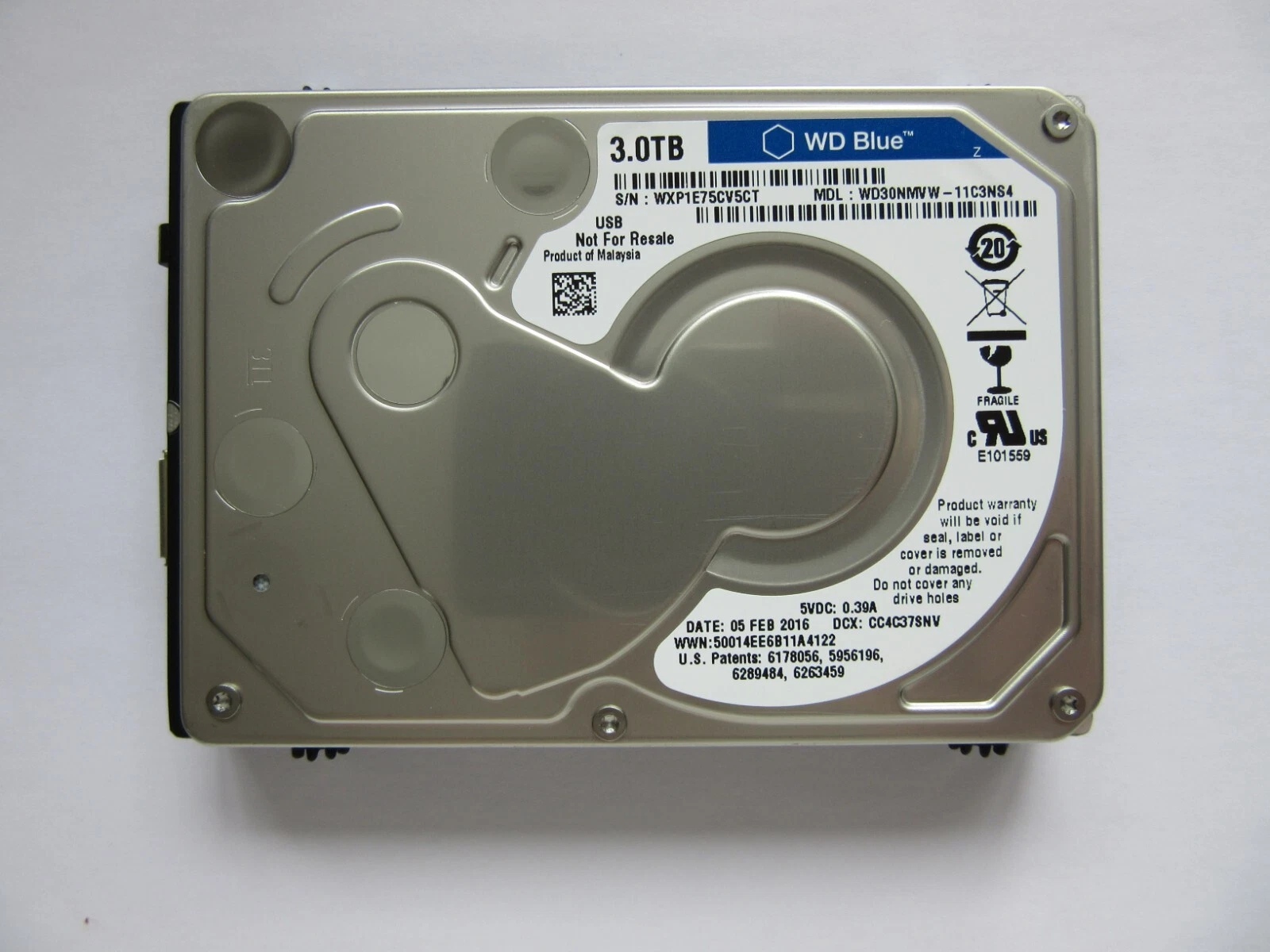

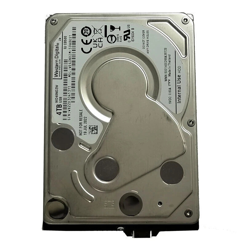

2,5"-os külső HDD-je van. Amennyiben az egy gyári megoldású kütyü, akkor előfordulhat, hogy abban nem "mezei" HDD van, aminek hozzá lehet férni a SATA portjához meg a tápcsatlakozójához, így egy dokkolóban az a HDD nem használható. A szokásos SATA HDD-khez nyilván tökéletes egy ilyen dokkoló, ha szerencséje van, akkor jó lesz neki is, de a 2,5"-os külső HDD-k jelentős részében nem szokásos HDD van.
https://www.reddit.com/r/homelab/comments/1i50476/received_some_free_25_...
Neki (csak) 500GB-os van, nem 4 TB-os, viszont elfelejtette elárulni a típusát... Valóban sok integrált USB-s van, de nem mind az.

Amit linkeltem, azok közül a 4 TB-osra pl. 0,6 A van írva, ami máris több, mint amit sok TV USB portja tud.
A gond általában induláskor van, akkor nagyobb az áramfelvétel.

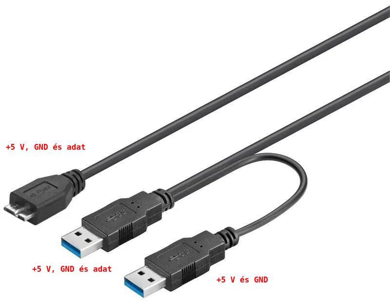

Létezik készen ún. USB Y kábel, amivel ez megoldható. Nem tudjuk, hogy milyen USB-ről van szó (2.0 vagy 3.0), nem tudjuk, milyen csatlakozóval szerelték a külső HDD-t, ezért pontos kábeltípust nem tudok mondani, de valami ilyesmi kellene:
https://www.pcx.hu/gembird-ccp-usb22-am5p-3-dual-usb-a-to-mini-usb-cable...
vagy ilyesmi:
https://www.alza.hu/premiumcord-usb-3-0-0-2m-y-kabel-d4643337.htm
vagy hasonló.
A GND-k mindegyik csatlakozóban be vannak kötve, de a +5 V-os tápfesz csak az egyik USB-A-ban és a mini USB-ben, az adat meg a másik USB-A-ban és a mini USB-ben. Azt az USB-A-t kell a külső tápba dugni, amelyik nem közvetlenül van összekötve a mini USB-vel. Már csak a megfelelő csatlakozókkal szerelt Y kábelt kell megtalálnod.
https://i.imgur.com/lpR39Kd.jpeg
Ezekben az Y kábelekben a táp mindkét USB csatlakozón be van kötve, míg az adatvezetékek csak az egyiken. Az USB port szabvány szerint csak 500mA leadására képes, nagyobb terhelés esetén a port vezérlő csipje korlátozza az áramot. Ha az Y kábel a gép két portjának összekötésére használod, akkor nem lesz gond, mivel ugyanarról az 5V-os tápról járnak. Olyan kábelt még nem láttam, amin ne lett volna bekötve a táp azon a csatlakozón, amin az adatvezetékek mennek, szóval valószínűleg házilag kell elkészíteni.
