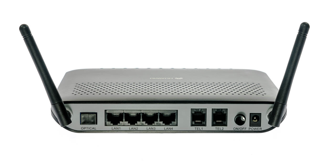

Ez nem DIGI! ...ez becsületes nevén "DIGINet". Van belőle 1000/200 Mbps is...optikai kábelen, a lakásban a végén modemmel?!
Nálad is ilyen van bevezetve...vagy nem jól emlékszem?
"Adalék" e témában!:
A DIGI-nek lakótelepeken nem FTTH (Fiber To The Home) hálózata van, hanem FTTB (Fiber To The Building). Vagyis nem a lakásodig megy az üvegszál, hanem csak a házig. Valahol a házban van egy optikai modem, arra rákötve néhány switch, és a switchekre csatlakoznak az ügyfelek. Tehát a lakásba csak egy egyszerű UTP kábelt húznak be, RJ45-ös csatlakozóval a végén, amit közvetlenül a hálózati kártyád WAN portjába dughatsz be." ???
"Kertvárosi részeken viszont FTTH hálózatot szokott kiépíteni a DIGI, mivel az UTP kábel csak rövid távolságok áthidalására alkalmazható. Ezesetben az üvegszálat kötik be a lakásba, és kapsz egy ONT-t (Optical Network Terminal)."
Szóval, a lakhely is számít!

Nálam a Magyar Telekom szolgáltat optikai kábelen . A sebességeket...már ismered .
A modem : HUAWEI-HG8245 .
Na , ezért kifogok kapni .
