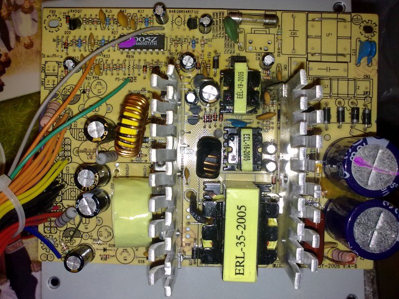

Pc tápokban szoktak használni ilyen alakú hűtőbordát:
Azt nézd meg, milyen a tranzisztor meghajtása, lehet-e növelni a bázisáramot.
