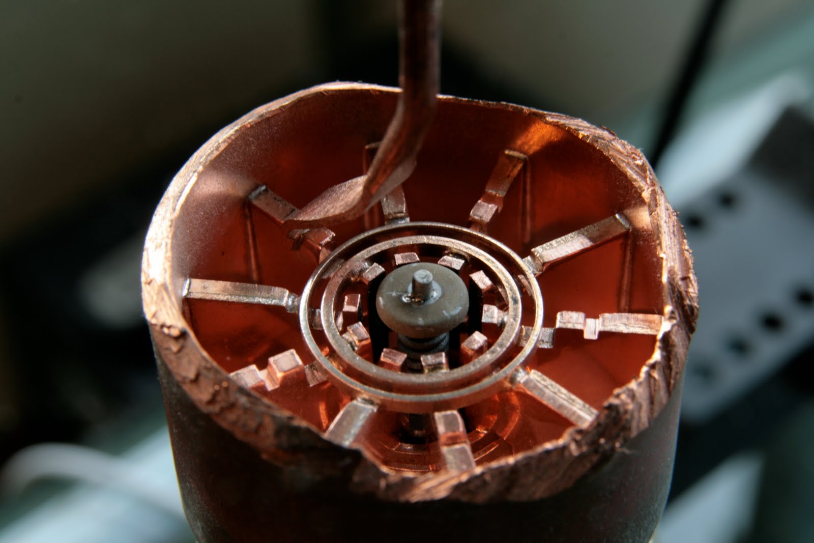

Üdv' az Uraknak! A cucc a bátyámé volt. Magnetron mágnes repedt. Próbára beleraktam egy másik, bár kisebb teljesítményűt. Működik, de egy perc után "vasalótalp" a magnetron. Lehet, hogy az eredeti is ugyanazért sült meg? Miért? (Csak javítom őket, de nem értek hozzá...) 1250W-os DIGITÁLIS VEZÉRLÉSSEL ELLÁTOTT, NEM INVERTERES GÉP.

...ha tudnád, hogy milyen sok réz van a magnetronjaidban!: http://3.bp.blogspot.com/_nD_R3gXtq2Y/THvkC-p2-NI/AAAAAAAAAhM/JBJlTySXfl...

A mágnes csak túlmelegedéstől reped el, mivel a magnetron réztestének nagyobb a hőtágulása , mint a ferritmágnesé és általában az antennánál reped, ide kevesebb hűtőlevegő jut. Okozhatja ezt a hibát az aluménium radiátorok "lötyögése" a magnetronon, vagy ha tele van porral a hűtőfelületük.

Kicsi a lyuk rajta, oszt' nem fér ki a mikrohullám. Namost a nagy tolakodásba egymást meg a fészket melegítik a mikrohullámok. (asszem valahogy így fől a magnetron...)

A kisebb teljesítményűt nem szereti, csak az azonosat, vagy a nagyobbat. Nem tévedésből vannak 600, 700, 750, 800 W-ra méretezett magnetronok. Trabant sem csípi a ferrari motort...

Üdv'! O.K. Node miért sülhetett meg az eredeti? Létezik olyan hiba amitől a magnetron túlmelegszik? Dióda, kondi, trafó, izé? A ventilátor megy! Tegnap is megjavítottam egy gépet, a vezérlő paneljén volt egy döglött smd tranyó. Mint említettem, attól még, hogy meg bírom javítani, nem egészen tudom mitől melegít. Például azt sem, a teljesítmény mellett például a nagyfeszültség is változik é gépenként....?

Igen, változik a feszültség, mintahogy a kapacitás is. Mindegyik elem egy bizonyos magnetronhoz van hangolva. Ezáltal, ha más a magnetron, borul az egész.
