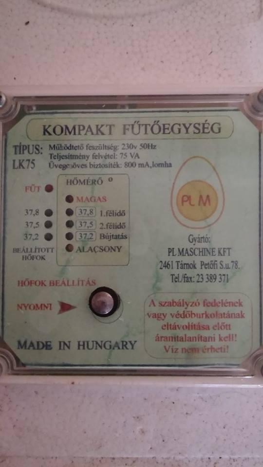

Üdv mindenkinek. Egy kis segítséget szeretnék kérni a fenti keltető javításával
kapcsolatban. A probléma az, hogy a benne levő PIC16f627 nem akar beindulni. Az összes alkatrészt kimértem, de mindegyik jónak tűnik. Kicseréltem a 4MHz kvarcot is, de a jelet nem lehet megmérni. Ha ráteszem a freki mérőt, az összes led világít. A hőelem KTY 81-210. Szobahőmérsékleten 1600 ohm körül mértem.

Sziasztok.
Látom hogy nem mai a topik,de nekem is problémám van egy pl lk75 keltetővel.
Kicseréltem a szenzort,de sajnos még mindig alá fűt a beállitott értéknek.36 foknál leáll a fűtés,és kigyullad a túlfűtés ledje.
Tápegységet átkondiztam.78l12,cserélve lett mert kissé alá ment és kicsit ingadozott a fesz a kimenetén,igaz csak 1 tizednyit.
Átmértem az ellenállásokat,kiforrasztva őket,de itt sem találtam eltérést.
A PIC programján kivül lehet még valami más ami sérülhetett?

Ilyen a belseje. A táp rendben. A fűtés és a venti működik, a szabályzó továbbra sem. Használható HEX valakinél? Megpróbálnám újra rakni.

A PIC elindulásának feltételei:
- tápfeszültség
- MCLR +5V-ra húzva (ha nincsen tiltva konfigban az MCLR használata)
- működő oszcillátor
Még egy kis infó: a quartz meglehetősen érzékeny a mérésre, ha nem használok 10-es előosztást a szkópom mérőfején akkor leállítja az egész rezgését.
Még egy kis info Bencsikjozsi hozzászólását és Zsugori kapcsrajzát nézve: a 30 pF elcseszett érték a quartz lábán Kapásból cseréld ki 15-15 pF-re a két 30-as kondit, lehet, hogy egyből elindul az egész.
A 4MHz-el egyébként nincsen semmi baj, a PIC működőképes 20MHz-ig.

Az erzekelödnek szoba hömersekleten ~1950 Ohmot kellene mutatnia!
A mert erteked kb 0C-hoz tartozik (7. oldal) :-(
Kari
üdv: ideiglenesen egy 1,8 kOhmos ellenállással sorbakötött 500 Ohmos potméterrel lehet helyettesíteni
