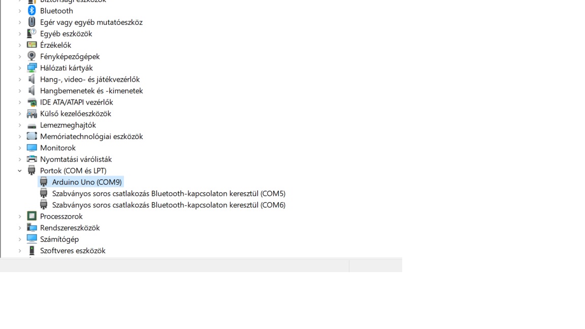

Elindul a program rendben de nem ismeri fel az interface-t. Az eszkozkezeloben a windows latja. Mit kell csinalni hogy jo legen?

Köszi szépen a sok segítséged az általad megadott linkről a főoldalról én ezt töltöttem le python-3.8.6.exe ezt feltelepítve bejelöltem amit mondtál
bal alsó sarok pipa ez simán felment de az eredeti program így sem indul el
most viszont letöltöttem az új programodat azzal végre elindult este szórakozok majd vele egy kicsit van 2 aksi amit meg kell néznem

Az eredeti nálad nem is fog elindulni.....

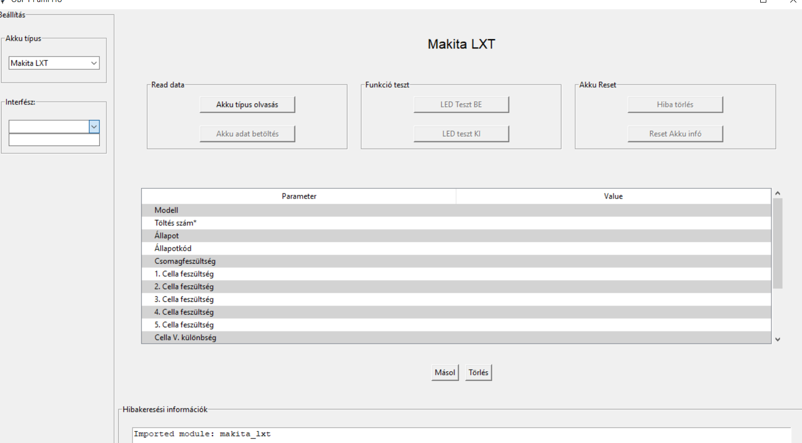

Összeraktam egy kókány akkupack-ot, meg egy hibás halott BMS-t.
Érdekes volt, mert ez egy úgymond ritkán használt akku volt.
Teljesen halott volt.
Rákötöttem az akkukra, és úgyszintén semmi nem történt.
Még a ledek is sötétek maradtak.
Nem volt lezárva. A 2 szélső csatlakozókon jelen volt az akku feszültség, a középsőn 0.1V
A program elindítása után a hiba törlés és a reset után a programból lehetett a ledeket tesztelni, a saját kis led indikátor is fel ébredt a gombja megnyomásával.
A középső csatlakozón is megjelent az akku feszültsége.
Az első próba bms-en kiderült, hogy úgy tűnik az egyik Fet elhalálozott.

Azt hittem, az egyik Fet hibás.
A mérések és próbák alapján a fetek működnek, biztosítékok jók, tranzisztorok, kondik mérve jók.
A panel teljesen halott volt. a ledek sem világítottak, /a gomb rossz de ez nem gond/.
A program nyitottnak mutatta, mindent, akkukat is  rendesen.
Az első hiba törlés és reset után felébredt, és lezárta magát, és! ekkor elkezdte villogtatni a 2-2 ledet.
Az újra hibatörlés után, az akku felébredt...:-) De! előtte be kell olvastatni az akku típusát és utána törlés.
A reset újbóli indítása viszont újra lezárja az akkut.
Csak a hibatörlés, és akkor felébred... Érdekes..:-)
