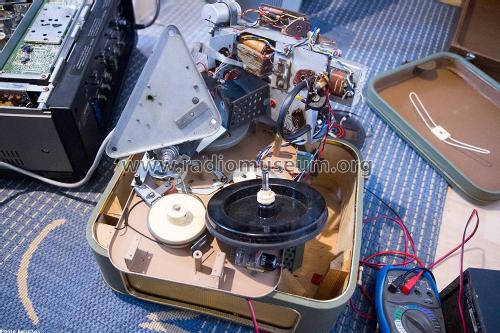

Sziasztok.
 A manuálokat átnéztem és keresgéltem is a neten, de sehol nem találtam a fenti magnóhoz való szíjjak méretét.
Valamint tanácsot kérnék, hogyan lehet szétszedni, hogy a jobb oldali orsó és a lendtömeget összekötő szíjjat ki tudjam cserélni.
Valahogy úgy érzem nem igazán szervízbarát ez a készülék.
Segítségeteket előre is köszönöm.

Utálatos magnó ez. Nem csak kicserélni tortúra, de ráadásul kényes is rá, mert mozgatja az orsóit, sima O-gyűrűt ebbe nem lehet elsütni, csak igazi, ékszíjnak való,nyúlékony gumit. Valami videóba való négyszög szíjakkal tudtam utoljára működő mambót csinálni,110-25 és 105-25 van felírva a noteszembe, de ha netán mégse lesznek jók, akkor ne szidjál, mert már legalább 15 éve nem láttam ilyen szerkezetet, és nem biztos, hogy jól írtam fel.

szia:kiszeded a csöveket, a motort és a lendkereket
Egyúttal letakarítod a motor tengelyét és a lendkerék gumiperemét
A  legjobb erre a VIDEO 90, vastag ronggyal dörzsölve a gumit
A kuplungot is érdemes újrafilcezni

Ezeket Én is megtaláltam. Tudom a gép súlyát is. DE a szíjj mérete sehol nem szerepel.
Gondolom az egész alját szét kell bontani, hogy a lendtömeg lejöjjön. Csak mertem remélni valaki már csinált ilyet és mégse kell ennyire lebontani.

szia: én több ilyet csináltam, a szíjat a Ramovill-nál  vagy   Ravillnál  árulták, zacskóban, Mambó M5 felirattal,  mellette a fémrugóból készült számláló  "szíj",  már  nem emlékszem a méretre, 35-40 éve volt
Még a kopott lendkerékgumit is megköszörültem, hozzáigazítva a motor tengelyén levő  csapot
Előveszel egy 1,5 mm.es forrasztóónt, körbetekered a helyén
A  hosszából kiszámítod az átmérőt
A számolt átmérőből  levonsz 5-8 mm-t ,  keresel olyan gumiszíjat aminek  a rugalmassága  50-60 Shore-B.  Ha jól emlékszem  3 mm átmérőjű
A szíjat csak a már említett módon tudod cserélni
Megnéztem az eredeti 45 oldalas angol-német   BRG szervízkönyvben, abban sincs szíjméret, csak  BRG raktári szám
