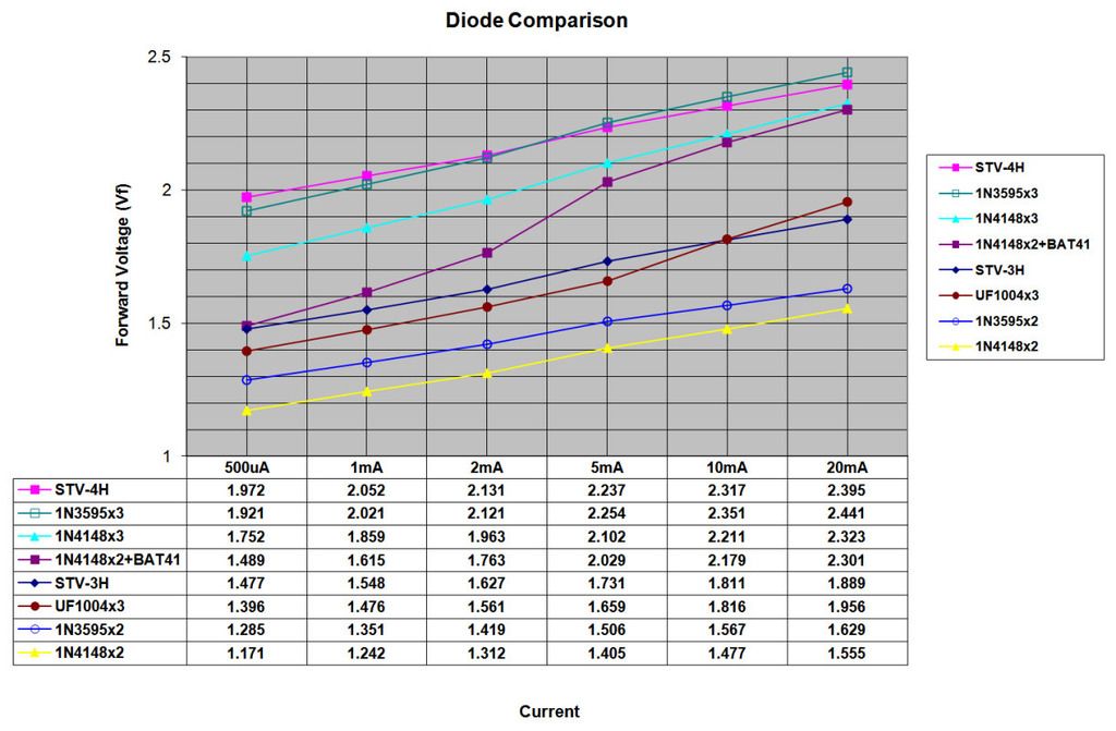

Egy Marantz SR930 van nálam javításon, a hűtőborda a végtranzisztorokkal együtt ismeretlen helyen tartózkodik, azokat kell pótolnom. Sajnos rajzot nem találtam, de fotók alapján a tranyókat sikerült azonosítani és beszerezni, viszont a lefotózott alkatrészről nem találtam semmit. Gondolom termisztor vagy dióda lehet, mert a bordára volt csavarozva, de az egyiket amputálta az előző tulaj, a másik pedig nincs is meg.
Valaki tudja esetleg, mi lehet ennek az alkatrésznek a típusa, vagy mivel helyettesíthetném?
Esetleg kapcsolási rajza nincs hozzá valakinek?
Előre is köszi a segítséget!
Kiegészítés: itt találtam róla belső fotókat. Más erősítőkben is találkoztam ilyen alkatrésszel, a rajzon (több, sorba kötött) diódaként szerepel a meghajtó tranyók hőkompenzálására. STV-3H, STV-4H, ST-3A és hasonló diódákat találtam nagyon hasonló tokozásban, de elég eltérő paraméterekkel.

SANKEN STV3H...forward reference diode (Varistordiode) 1,6-1,8V - 7mA (sárga "pöttyel")
http://www.ebay.com/itm/STV3H-Stabistor-Diode-STV3-H-SANKEN-/321845661752
Üdv.: Uniman
És valóban, ott a sárga pötty az oldalán!
Köszönöm a segítséget, innen már könnyebben elindulok!

Itt találtam róla fotókat, ez alapján próbálom én is kipótolni a hiányzó részeket: Link
Nézegettem más Marantzokat, amikben hasonló alkatrész van, a SM mindenütt varisztornak írja, de a kapcs.rajzon diódaként szerepel, amit azért jobban el tudok képzelni munkapont hőmérsékletfüggő beállítására.
