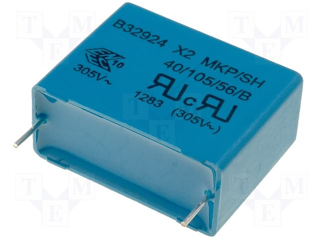

Én kép nélkül látom, hogy ez pont olyan, mint az általam nemrégiben "boncolt" Fagor 1FET-109 típusú mosógép...a komplett belseje ott pihen a polcomon.
Ha Gbenyov elárulja, hogy kék vagy szürke színű nagy tégla alakú X2-eskondenzátor van-e benne ? ...mert akkor az lesz az első számú "gyanúsítottunk" !

Sokan írtak már itt villogó ledekről, ilyenkor szinte mindig a táp volt a hibás, induláskor öntesztnél első lépés az összes led kigyújtása, de ekkor megzuhan a táp, és újraindul, majd ismét kigyújtja az összes ledet, de ekkor megzuhan a táp, és újraindul, majd ismét kigyújtja az összes ledet, de ekkor megzuhan a táp, és újraindul, majd ismét kigyújtja az összes ledet, de ekkor megzuhan a táp, és újraindul, majd ismét kigyújtja az összes ledet.... :)
És villog ész nélkül.
Üdv: Jácint

Ne kelljen már kapcsolási rajz,hogy kicserélj egy MKP kondit!
Üdv:András.

Kétlem, hogy ilyen kondenzátor csak úgy heverészne Gbenyov fiókjában... Az értékének a megfejtése is okozhat némi "fejtörést"...vagy nem?
Üdv.: Uniman
Jaca
Jaca picture
Én a tetejét nézném, ott írja a kapacítást. A 305VAC helyett pedig mehet bele a 275VAC X2, nincs nálunk akkora delej a röfiben :)

"A tetejét"... :oke: De ha azt is megmutatnám, akkor odaveszne a "rejtvény"... :D

Egy hasonló panelből kiforrasztva a mért kapacitása 2,14 uF.Valószínű a gyári 2,2 uF volt.
Üdv:András.

Talált!... :oke:
