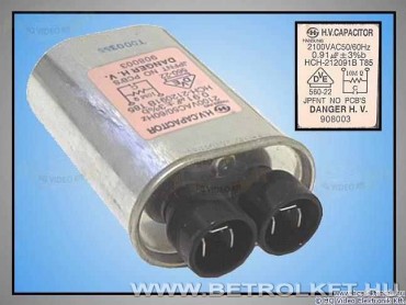

Annyit tennék, hozzá, hogy a kondenzátor mérésnél maga a kondenzátor a kettő kivezetésnél kell, hogy mérhető legyen. A fémház független a kondenzátor fegyverzeteitől.
Kissé megtévesztő a kondenzátorokon szereplő rövidre záró tekercs/ellenállás ábrázolása.
Az ábrázolással ellentétben a kettő kivezetés a kondenzátor kettő kivezetése és ott mérhető a kapacitás. Ha ott zárlat van, akkor az a kondi rossz.
http://www.betrolkft.hu/img/data/termek/7869HQ__1327243793.jpg
http://www.betrolkft.hu/img/data/termek/fks10001%5B1%5D__1271081661.jpg
