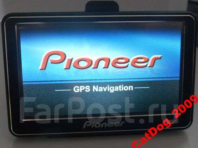

uniman
uniman picture
Hello.
Valami csak tölti az USB-ről az akkut, pl: http://www.ebay.com/sch/i.html?_odkw=usb+litium+carching+module&_osacat=...
Én meg ennek a belsejét mutogattam....
