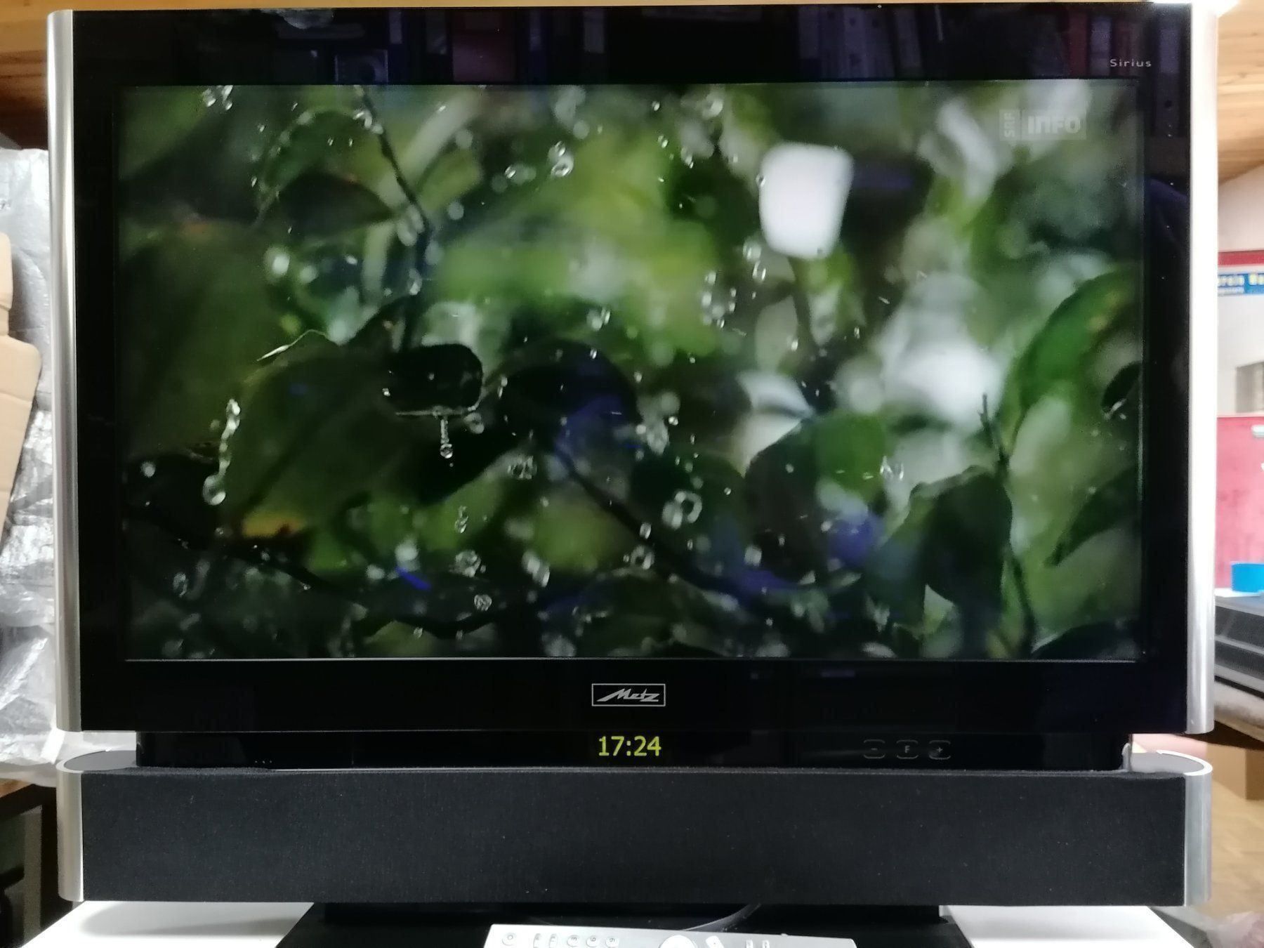

Van egy Metz 32 TQ 94 100Hz R (ch. 607 L3) TV-m, melynek a fehér színe valódi fehér viszont az összes többi színe, a barna , a zöld még a szürkés árnyalatok is pirosas színűek.
Megelőőzve az okoskodásokat CCFL csöves és a csövek színe 5600K köruli.
Mivel DVB-S tuneres, monitornak vettem. A számítógépemről megy. Az Nvidián állítottam a piros színen, igy elfogadhatóbb. Az ismerősömnek ugyancsak Metz TVje van csak LED háttérvilágítással és ugyan ez a baja, csak DVB-C és S tuneres.
Mihez kéne nyúlnom benne? A komolyabb beállításhoz szervizkódot kér.

szia: a fényerő 70%, kontraszt 70%, színhőmérséklet normál, színtelítettség 50%-nál milyen a kép?
Ha gépről használod, és másnak is ez a baja, akkor lehet a tv mérnökeinek színhibás a szeme. Azért szerintem a legtöbb TV-n valamiféle színhőmérsékletet alapból lehet állítani. Ha ott nem, akkor meg a számítógépen van mindenféle kalibráló program.

A TCON panelen van egy AS15-ös IC, vagy ugyanilyen célú. Az szokott elmelegedni LCD-kben, és színhibát okoz.

A Metz T-CON panelon általában a GAMMA korrektor IC MAXIM 9668

Tegyél fel egy képernyőképet is a pálmafásról (PrintScreen), hogy legyen összehasonlítási alapunk az eredeti képpel.
Sajnos a telóm fényképezóje illetve a szoftware nem az igazi. 13 MP.
Az első kép a Loewe a másik a Metz.
O.K. A jobb oldali a Metz a bal oldali a Loewe.

Már mindent próbáltam beállítani, csak az Nvidia segített egy kicsit, de akkor a Loewe színei mentek el.
Engem az érdekelne, hogy mi az eredeti kép, amit megjelenítesz rajta. A saját monitoromon az színhelyesen jelenik meg, és ahhoz képest látom a fényképeken az eltérést. Ezért lenne jó, ha a Mosószaki által ajánlott beállítóábrát tennéd ki teljes képernyőben, és azt fényképeznéd le.

Kaptál már egy tippet is a T-Con IC típusára is, amit szemügyre kéne venned. Ha az nagyon forrósodik....akkor egyértelmű, hogy ott a hiba!
A rószaszínes képet még a CCFL csövek öregedése is okozhatná...de, ha van szép fehér szín is a képben, akkor nem biztos.

Köszönöm a tanácsot! DVB-S műholdvevő fejem nincs, monitornak vettem. Egy Panasonic DVD-t HDMI-n keresztül kötöttem rá, de szörnyen piros a kép. Elviselhetetlen. És mint írtam a barátom LED háttérvilágítású Metz TV-je is pirosas, inkább rózsaszínes képet mutat. Az a kép, amit feltettem, FULL HD-s.

Értem kedves Uniman, csakhogy a barátom Metz TV-je LED-es és Neki is , nem ennyire , de pirosas a képe, ahogy az elején is írtam. A melededés furcsa számomra, mert a bekapcsolás pillanatától pirosas a kép.? Most értem haza, hétvégén meg próbálom szétszedni, csak ötleteket vártam, hogy hova nyúljak előszőr. Még mindig nem tom. hol kezdjem. A melegedések figyelése volt nekem is az első ötletem, csak nincs sok időm a szerelésre, meg helyem se.
Szervizkód és kapcsolási rajz nélkül elég körülményes belenyúlni egy ilyen prémium kategóriás TV-be, de meg fogom próbálni.
Ja! A két TV-t nehézkes újra egymás mellé helyezni, de reggel meg néztem a két monoszkópot és a Metz-en a rózsaszín és az egász kép homályos.

USB csatlakozó van a TV-ken? Ha igen, akkor egy pendrive-ra tedd rá a beállítóábra képét, és úgy fényképezd le. A melegedésről: nem azért romlik el a kép mert megmelegedik, hanem már nem működik rendesen az ic, és ez jár melegedéssel. A fent emlegetett IC akkor szokott forró lenni, ha már rossz. Amúgy csak meleg lenne.

Hasonló hibajelenség volt egy Samsung, és egy Sony TV- nél. A Samsungnál az AS15 eléggé forró volt, hűtésre kicsit javult a kép minősége, de az AS15 cseréjével megjött a tökéletes kép.
A Sony-nál a MAXIM 9694E cseréjével javult meg a kép.
Elképzelhető, hogy Nálad is hasonló lehet a helyzet. Meg kellene nézni, hogy mennyire melegszik a GAMMA korrektor IC. Hűtésre változik-e a kép minősége.

A fehér és a fekete stimmel.
A gamma van elálítva.
Szingerjedés nincs, szerintem sima menü probléma.
