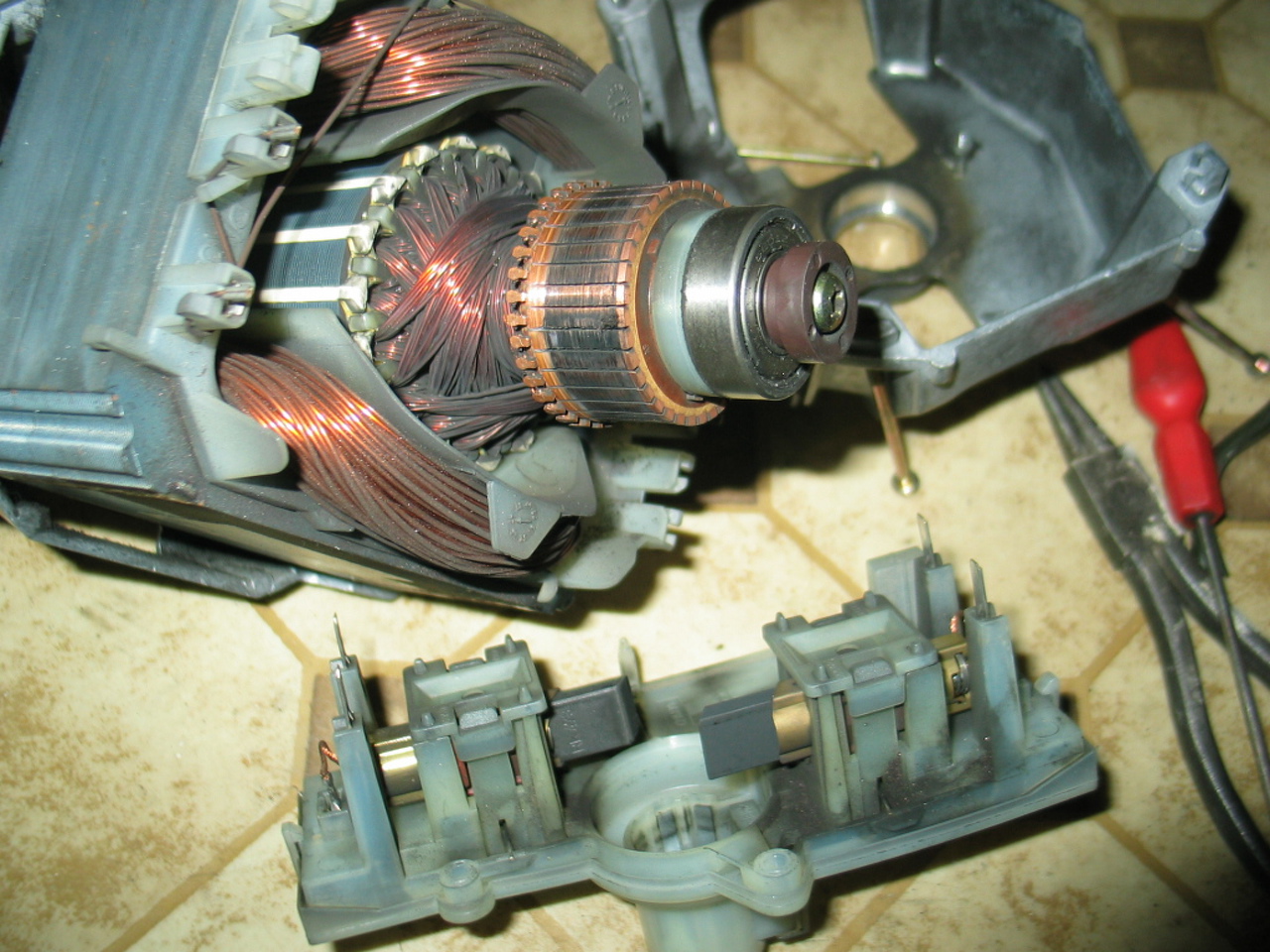

Miele W811(W820)-es mosógépen gyorsan villog a Spülen/Spülstop led és nem megy tovább a program.A dob egy kicsit felpörög majd leáll.
Ha valakinek van ötlete,hogy mit nézek esetleg meg azt nagyon megköszönném.

Ha valaki segítene beazonosítani a csatolt képen(Robbantott ábra)
a Tachogenerátor mágnesét azt megköszönném.Én a 6-os-ra gondoltam.Előre is köszönöm!
Itt az eredeti kép amit a miele szerviz küldött.Ezen,ha valaki beazonosítaná azt megköszönném!
Kizárásos no meg a fotóm alapján a hatos.
Alkatrész név-listát nem küldtek?
Egyébként miért is kellett neked a szervizből egy robbantott ábra?
Azért küldték mert azt mondták,hogy a megrendeléshez be kell azonosítanom az alkatrészt.

Volt itt egy szaki aki megnézte.A tachogenerátor-nak a mágnese van eltörve.
Ilyen esetleg lenne valakinek?Vagy ötlet,hogy hol lehetne ilyet szerezni?

Nekem van bontásból.Ha kell szólj!
Nálad van a motor?
Ha igen, akkor a tengely átmérőt és a tacho belső átmérőt, tekercs mélységet meg tudod mérni.
Légy már kreatív!
(Saccolásom: tengely 12 mm, tacho tekercs 22 mm x 8 mm belső méretű.)

Szia!Nálam nem csak a centrifugázásnál van a gond,hanem mindig amikor a dobot próbálja forgatni(pl mosáskor) felpörög majd elkezd gyorsan villogni a Spülen/Spülstop led és leállítja a dobot.Olyan mintha letiltana valamiért.
Üres dobbal is ez a helyzet.

Üdv vagy a motor szénkefék koptak el vagy a motor vezérléssel van valami gond a szénkefe ellenőrzéshez kikel venned a motort de nem árt ellenörizni elötte a szüröt üdv
A motorhoz,hogyan lehet a legkönnyebben hozzá férni?
Üdv mint ahogy uniman is írta ha ezt kérdezed akkor inkább hívj szerelőt valószínüleg többe fog kerülni mint ha te javítanád de biztonságosabb és lehet hogy nem teszel kárt a gépben ,egyébként ha oldalra fekteted akkor már fogod látni a motort üdv

De, ha majd ott tartasz, hogy már a kezedben lesz a "dobmozgató" motor, akkor a motorba szerelt tachogenerátor tekercsét, mágnesgyűrűjét, esetleg a vezérlőpanel tacho bemenetének a jel útjába eső alkatrészeit kellene alaposabban szemügyre venned...menni fog?
