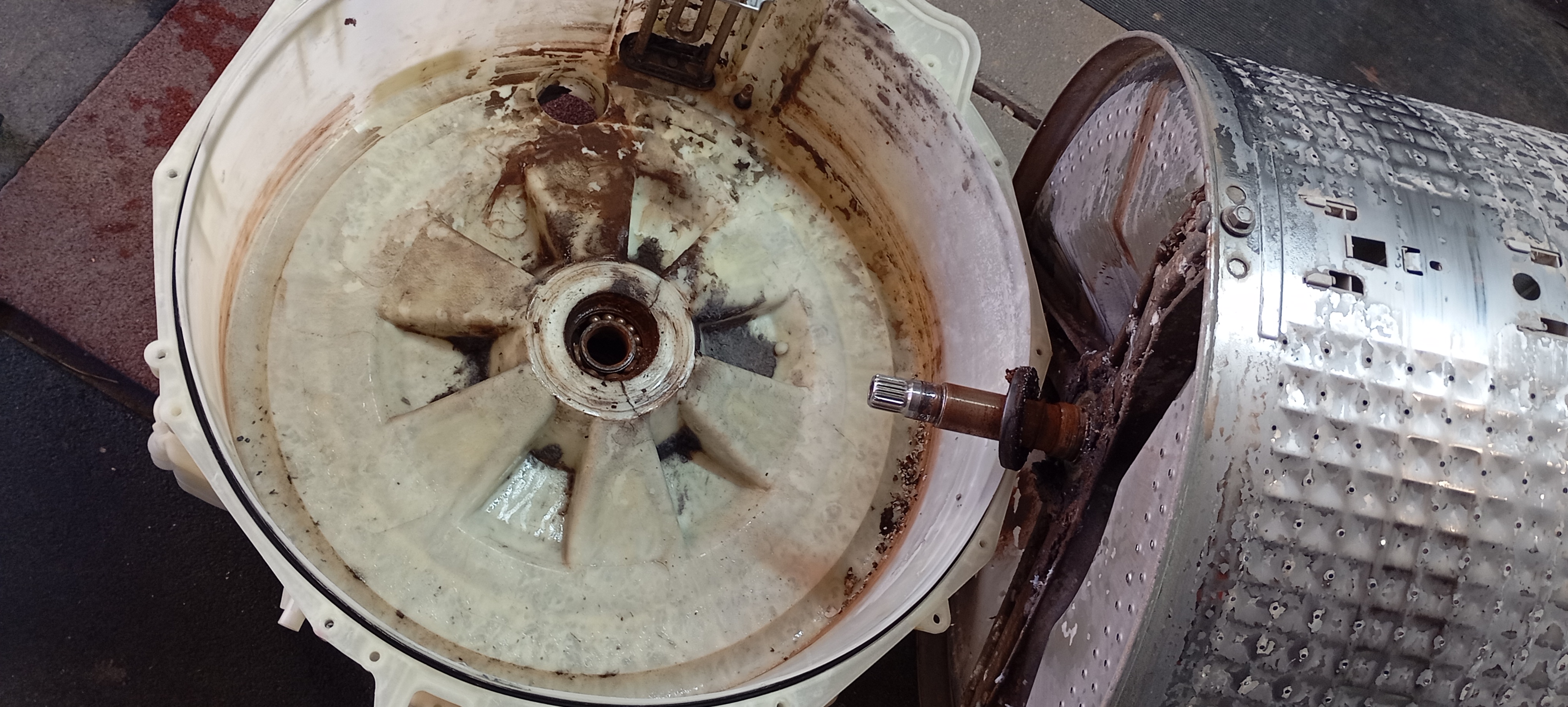

HI!
A fentieken kívül, a leginkább az a gond a mosógépet használják napi szinten, lerakódnak bizonyos trutyinak nevezhető anyagok a dobban.
Aztán utána azt megküldöd a meleg levegővel, az biztosan a ruhákon olyan kellemetlen dohos putri szaghoz hasonló nyomot hagy, hogy nem szívesen vennéd fel.
A normál szárítógépben max szösz van lerakódásnak.
SebajTóbiás
SebajTóbiás picture
Nos hogy lásd ez egy Samsung kombi már némileg kipucerálva.
Az összes bordába le van rakódva a szöszös trutymó, dobtengelyre is.
Szóval ez kisütve igen csak büdi.
Ez egy jelenleg is kapható negyed millás masina.
