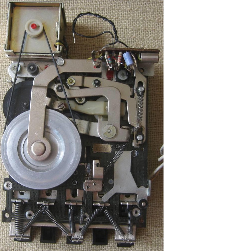

Kaptam egy BRG MK23 piros kazettás magnetofont, melyet szeretnék felújítani. A nagy részén már túl vagyok, de aki előttem járt valamit elhagyott belőle. A kuplung szerkezetből hiányzik egy alkatrész. (Mechanikus robbantott rajzot nem találtam róla) A képen látható a meglevő alkatrészek, de az össze szorító elem hiányzik. Ha netán van valakinek ilyen szerkezete, vagy tud rajzot a mechanikáról küldje el az email címemre, vagy töltse fel a tanyára. (Ez a mechanika van benne)

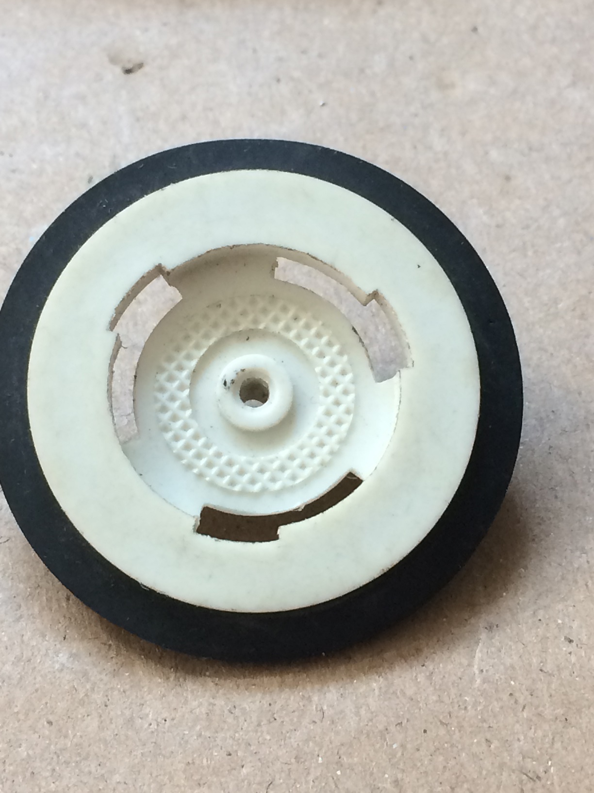

Nem erről van szó. Ez megvan és már fel is van újítva. Viszont ami kell, az a mechanika képen szereplő a lendkerék bal oldal alatti nagy fekete közlőkerék. Ez adja a lejátszáskor a jobb oldali agynak a szalag feszítését. Egy nagyon vékony gumigyűrű csatlakozik a lendkerékhez és onnan hajtja meg a jobb oldali agyat. A másik fénykép amit feltettem, a szétszedett állapotban mutatja, hogy mi is van meg ebből a szerkezetből. A kerék a vékony gumi gyűrűvel, a kuplung tárcsa, ami a filcre tapad, az összeszorító rugó és az erősséget állító csillag szerkezet. Ami hiányzik, az az összeszorító elem, aminek az alján van az a rész ami csatlakozik a jobb agy meghajtó részéhez.

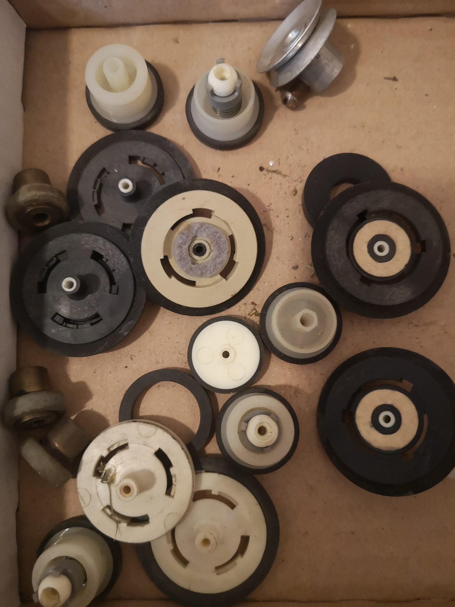

Talán ezek közül .
Igen, a nyíllal jelőlt hasonlít hozzá.

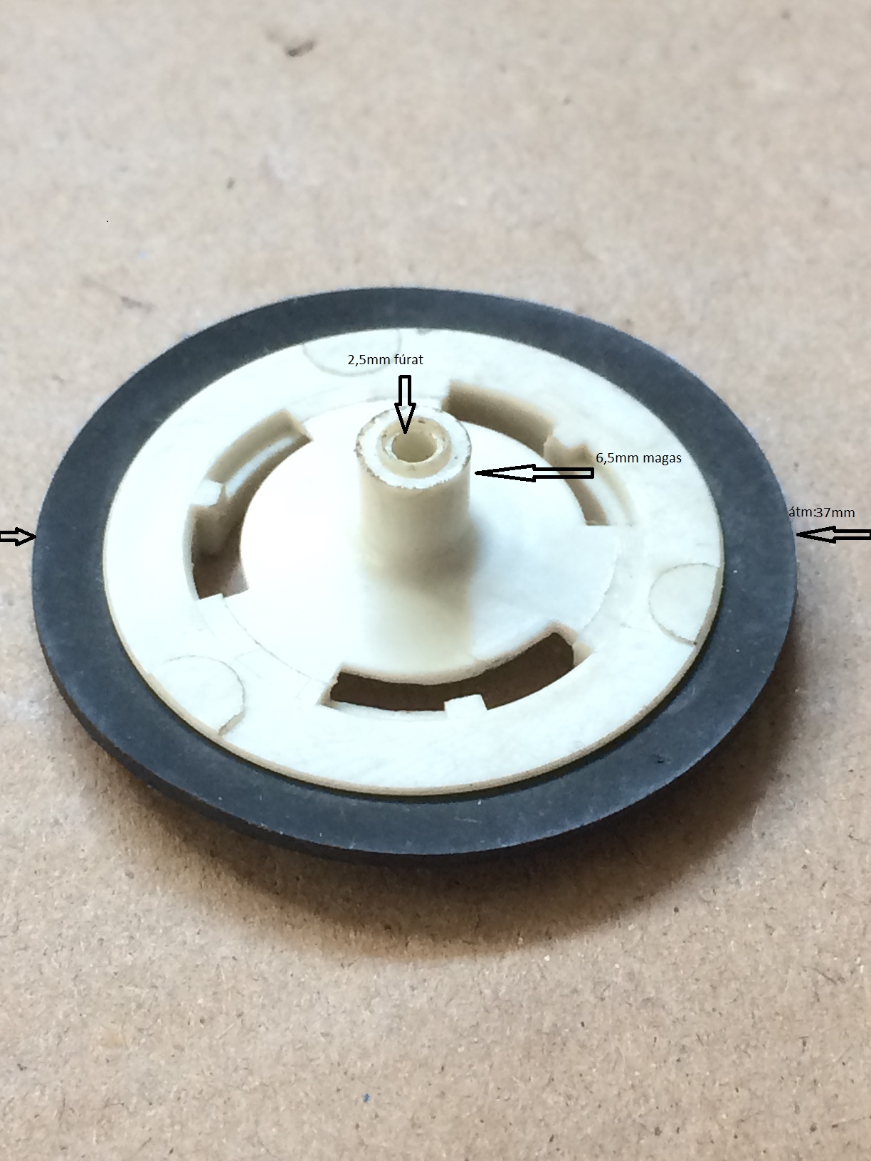

Üdv ! Van méret , vagy méretezzek képpel ?

szia. nézd meg valahol az MK 25, Mk26 ,MK29 SM-et, a mechanika nagy valószínűséggel egyforma
Szia !
Az MK29-nek teljesen más, új mechanikája volt. Például abban egy fém rúd működtette a kapcsolókat. Ennek a fém rúdnak a visszahelyezésével nagyon sok embernek volt gondja, ha így esetleg már beugrik.
