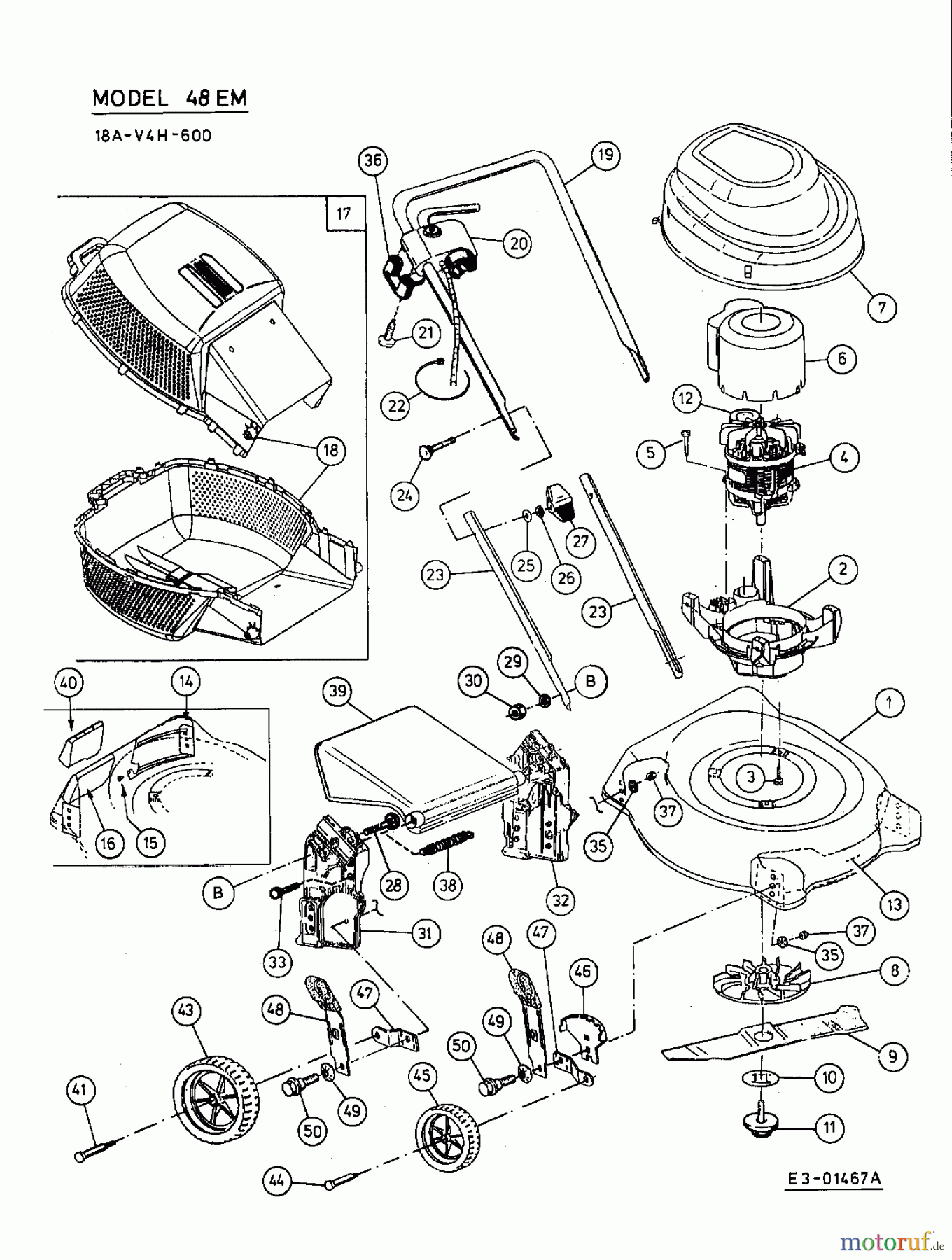

Szia! Nekem van ilyen fűnyíróm és már szedtem is szét. Valóban nem csavar rögzíti a motorfedelet. Összepattintós fülek tartják. A nyíláson (amit említettél 4db) be kell dugni egy akkora csavarhúzót, ami még éppen belefér. Csavarhúzó picit megfeszít, közben a fedelet próbálni emelni az érintett oldalon. Ezt végigjátszani mind a négy nyílásnál és sikerülni fog hozzáférni a motorhoz és a kondihoz is. Én általában egy kisebb kazalra való szénát szoktam találni a burkolat alatt.
Nagyon köszönöm a hozzászólásodat.A kérdésem az lenne,hogy lefelé vagy oldalirányba feszítsem a csavarhúzót.Sajnos csak a jövő héten fogok nekilátni,mert vidéken van,de már alig várom.
köszönettel danceband
Nem lefele! Oldalirányba. Ha holnap lesz rá időm, készítek róla fotót és felrakom. Akkor minden egyértelmű és érthető lesz.
Elkészültek a képek, remélem sikerül a feltöltés is. A fekete fül akad a fehér pöcökbe. Tehát pontosítva előző hozzászólásomat a nyíláson benyúlva a csavarhúzóval a fekete fület kell megnyomni befele (a motor tengelyének irányába), ekkor tud kiakadni a fehér pöcökből. És közben a burkolatot emelni. Ezt végigjátszani mind a négy nyílásnál (közben ügyelni arra, hogy ami már kijött ne pattanjon vissza).

Szia
http://www.motoruf.com/bild2cache/zenbit_katbilder_e3_01467a_01_png-1360...
http://mtdalkatreszek.hu/en/MTD-electric-mower-parts/motor-support-mtd-1...
elég vacak a ventilátora , emiatt le is ég egy pár vezetékvég a motoron belül, az elégtelen hűtés miatt is főleg aki gyaluként használja leengedi túlságosan a földhöz.
