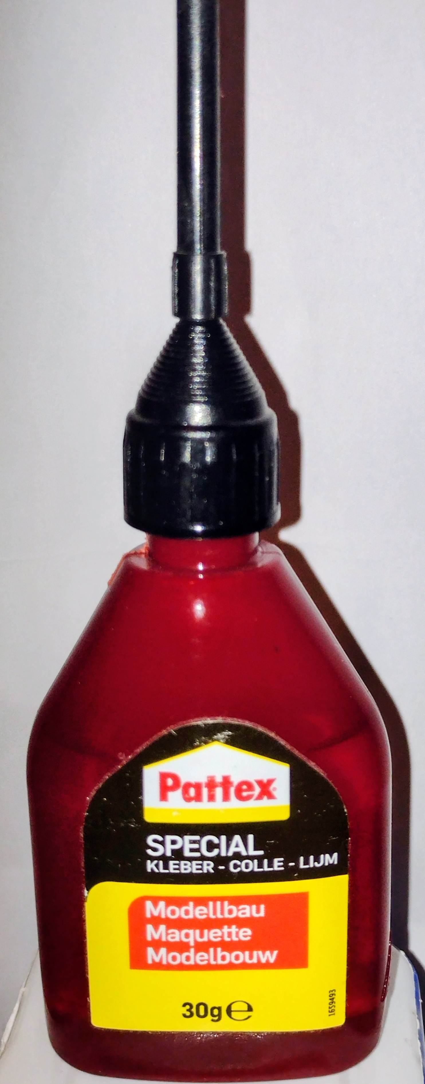

Volt nemrég téma, műanyag, pl dugasztáp ragasztás mivel oldható.
A problémám a következő:
Kültéri, műanyag házban van elektronika, ami már nem kapható, nem beszerezhető. De javítható, csak roncsolás nélkül nem sikerült még egyet sem szétszedni.
A készülék kb 1cm "peremezéssel" van a felső, és alsó fele összeillesztve. Szétfeszegetve a fehér műanyagon kékes, lilás anyag látható. A műanyag kemény, nem rugalmas. Gyanús, hogy olyan, mint a műanyag vízvezeték csövek ragasztója. (nem az összesütött, hanem a ragasztott)
Gőzöm nincs, mi lehet ez az anyag, és mi az oldószere, de minden tippet kipróbálok, és megköszönök :)

Szia ! Én ilyet használok évek ota,a Conradból vettem.Oldja a müanyag felületét ,egymásra téve a két bevont felületett öszeragad.1-2 órán belül már összeragadt száraz.Hátránya hogy elég drága ,még itt nálunk  is.üdv,Jóska

A műanyagház hőre lágyul?
Joe
Joe picture
Attól függ miből van. Nem biztos hogy PVC. Tesztefd le a belsején egy csepp oldószerrel, ha marja, akkor oldja. A PE alapúakat egy fogászati  kiöntő oldószerével ragasztom. Duracril E a neve. A por részét hézag kitöltésére. A legtöbb elektronikai műanyaghoz jó, gombok. stb. Az anyagában tagasztja aműanyagoz. többszörösen nyíltláncű szénhidrogén polimerizálódik kütéskor. A por csak erősítéshez kell a folyadé elég drágaí csipesszel csepehtetem a rörörtt felületra osszenyomom, , őár oerc és elengedhetó. Egy napig szárad,
