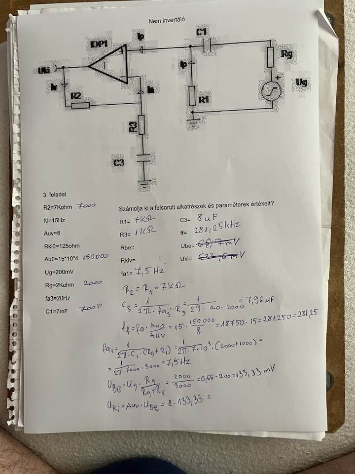

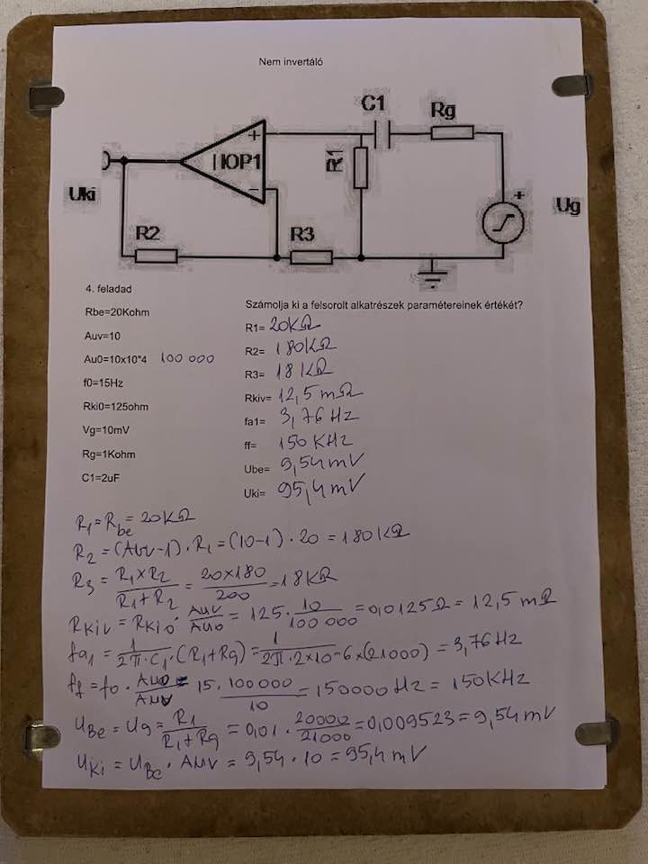

Jó napot egy kis segitséget szeretnék kérni a fent nevezet erősitő szakmai számitását el végeztük de nem vagyunk benne biztosak abba,hogy a számitások és a használt képletek helyesek-e.Előre is köszönöm a segitséget.Az fa2 helyet az fa1 kell keresni bocs az elirásért.Remélem idáig jok a számitások a feladatból még hiányzik az Rbe,Rkiv a megoldása aki tudja legyen szíves megadni a képletet.Sikerült az Rkiv képletet megkapnom,Rkiv=Rki0xAuv/Au0

Látom itt az új feladat a második képen (4.feladat) kicsit más a helyzet...
R1=Rbe=20K rendben.
R2-re és R3-ra két egyenlet van két ismeretlennel:
1. R2*R3/(R2+R3)=R1=20K
2. R2/R3=Auv-1=9
Mondjuk az elsőbe R2 helyére R3-t a másodikból:
R3*R3*9/10*R3=20K, azaz R3=20K*1,1=22K
R2=9*R3=200K
Rkiv közel nulla a negatív vcs. miatt.
fa1-t szerintem az R1-C1-ből szoktuk számítani, (Rg kisebb mint Rbe) fa1=1/(2*Pi*R1*C1)=3,98Hz
ff, Ube, Uki, számítása mint az előző feladatban, rendben.
Üdv
Tamás

Szerintem...
R1=R2-re (7K) választanám, mert R1 feladata a nyugalmi áram biztosítása, R3-on ilyen nincs.
R3 a nem invertáló erősítő képletből: R3=R2/(Auv-1)=1K
C3 az fa3-ból számítható: C3=1/(2*Pi*R3*fa3)=8uF
Rbe=R1 (7K) ha úgy tekintjük, hogy az erősítő bemenete a műv erősítő bemenet.
ff=f0*Au0/Auv=281kHz
fa1 nyilván az R1-C1-ből számítható fa1=1/(2*Pi*R1*C1)=3,2Hz
(A rajzon C1=7mF szerepel, amit 7 mikrónak vettem, ha milli akkor fa1 az ezrede)
Ube az Rg-R1 fesz. osztóból Ube=Ug*R1/(R1+Rg)=0,2*7K/(7K+2K)=155mV
Uki pedig Ube*Auv azaz Uki=155mV*8=1,24V
Üdv
Tamás

Akkor R3=1/2piXfa3XC3 képlet az nem is jó.

A C1 7mF az biztosan nem 700F, hanem 0,7F!

Még azt lenne jó tudni, hogy a C1=7mF az millifarád, vagy mikrofarád? A jelenlegi oktatási színvonal mellett ezt így nehéz eldönteni.
