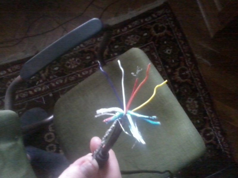

Üdv emberek!
Csekélynek mondható gondom lenne. Kaptam egy Neovo F-417 monitort, persze levágva a monitor kábel vége. Kerestem leírást, bekötést, satöbbit, csak annyi a baj, hogy nem találtam semmi olyat, ami segítene. Szétkapni szétkaptam a monitort, de a panelen lévő csatlakozóaljzatnál semmi jelölés nincs, így nem tudom melyik tüske melyikhez vezet (paneltől a dugóig).
Ha valaki tudna segíteni, hogy hogyan kössem be a csatlakozóba a madzagokat, annak rendkívül örülnék.
Ha e-mail-re írsz, akkor azt is megköszönöm :)

Fotót mellékelek:
http://kepfeltoltes.hu/view/150206/034_www.kepfeltoltes.hu_.jpg
http://kepfeltoltes.hu/view/150206/036_www.kepfeltoltes.hu_.jpg
http://kepfeltoltes.hu/view/150206/038_www.kepfeltoltes.hu_.jpg
Az első bedugott állapotban, a második kihúzva 180fokkal megfordítva, harmadik pedig a csupasz végek.
Színek:
bedugott állapotban felső sor balról jobbra:
- piros, vastag világoskék, vastag fekete (szerintem az egyik test), vastag szürkésfehér, még egy fekete (test), vastag rózsaszín, még egy test.
alsó sor:
- kék, narancs, citrom, zöld, barna, lila, fekete (vékony)
saccolok, hogy a vastagok a testekkel lehetnek az RGB színek.

Köszi, ezt megtaláltam én is, tudom, hogy mit kell a VGA tüskére kötni, csak azt nem, hogy az én monitoromnál melyik színű kábelt kell rákötni pl a vízszintes szinkronra, és így tovább. Szóval nekem pont az én kábelszíneimhez kellene, hogy melyik tüskére melyik színt kössem.

Igen, a vastagok a testekkel a három szín bemenetei...(a szürke lehet a Green)...a H és V vezetékeit mindjárt kitaláljuk.
