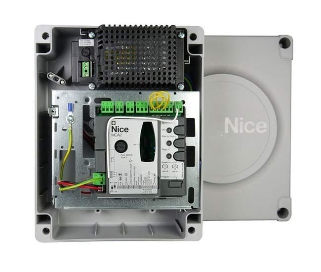

Sziasztok
Nice MCA2 kapunyito nem mukodik es levagott a biztositektablan egy biztositekot.
Odamentem a helyszinre es furcsa dolgokat tapasztaltam.
  • A kapunyito fobiztositekja ep (250V/ F5A AC)
  • A transzformator olyan forro, hogy erinteni sem lehet. Hazahoztam, 1 oraval a leszereles utan meg mindig 40C
  • A Graetz hid jo, mind a 4 dioda merheto es nincs zarlat
  • Az elektronikan nem merheto zarlat
  • A 24V DC biztositek ep.
  • A transzformator primer reszen 12 Ohmot merek.
En ezek utan kijelentem, hogy a trafo menetzarlatos, de... hogy nem vagta ki a bemeneti 5A biztositekot? (nem, nincs drotozva, eredeti kalibralt biztositek)
Miert vagta ki a biztositek tablan a biztositekot?
Szerezzek be egy uj trafot es szereljem be?
A trafo 22V , 110VA AC
Nyilvan a vezerlot ki fogom probalna 24V DC betaplalasaval, de a trafo szerintem nincs rendben.
Kerlek mondjatok velemenyt.
Minden jot,
Janos

szia: a trafóról forrassz le mindent, úgy kösd hálózatra.
Üresen nem szabad melegednie, ha jó

A trafo a kezemben, primer es szekunder felszabaditva, de nem merem halozatra kotni, mert 12 Ohm a primerje
SzBálint
SzBálint picture
szia: mekkora reljesítményű a trafó?
A szekunderre adj 12 Vfeszültséget egy másik trafóról (4A biztosítékkal) és figyeld/mérd a primer feszültséget,  melegedést  Az áttétel kb. 1:10-hez

110VA a trafo
Megprobalom amit tanacsoltal.
Na, csinaltam egy probat.
Talaltam egy trafot:
PRI: 230V
SEC: 16V
P=40 VA
Ezt osszekotottem a gyanus trafoval
Meg egyszer, annak az adatai:
PRI: 230V
SEC: 22V
P: 110VA
Az eredmeny a kovetkezo:
Halozati feszultseg: 228.7V
Szekunder: 15.80V
masodik trafo primerje:
154.2V
Mint latod, ez elegge szepen viselkedik.
Da akkor mi miatt forosodott annyira fel?
A Graetz merve jo, es nem volt meleg
A vezerlo 24V DC-vel betaplalva megy, kiprobaltam, normalis az aramfelvetele.

Kevés az a feszültség. Ebben a kapcsolásban 160V felett kellene lennie. Simán lehet kezdődő menetzárlat. Emiatt a bekapcsolási áramlökés lecsaphatta a kisautomatát. A belső bizti valószínűleg lomha, ezért nem olvadt ki.

Na, sorbakotottem egy 100W izzot a trafo primerjevel.
Elsore felvillan, de tovabb is halvanyan izzik.
Ekkor mar sorbakotottem egy A-merot.
A trafo primerje uresjaratban, terheles nelkul 137mA-t vesz fel!
A szekunder kimenete szepen 22V de uresjaratban ez az aramfelvetel nagyon nagynak tunik
Ez elvileg 31VA, ami rengeteg.
Hagyhatom esetleg igy jarni egy ideig, hogy lassam, melegedik-e. de szerintem beteg.
Mit szoltok?

Bár a mérés alapján biztos, hogy rossz, de felügyelet mellet 1-1,5 órát hagyhatod.Amennyiben melegszik: kuka. Tekercselni nem érdemes.

Nem tudom, van-e meg valahol 230V 100W klasszikus izzom, kossem sorba vele
Ha a trafo jo, akkor az izzo nem szabad vilagitson, hiszen az uresjarati aram nagyon kicsi. de ha menetzarlatos a primer, akkor megno az aram, kigyul az izzo, de legalabb nem vagja ki a biztit,
