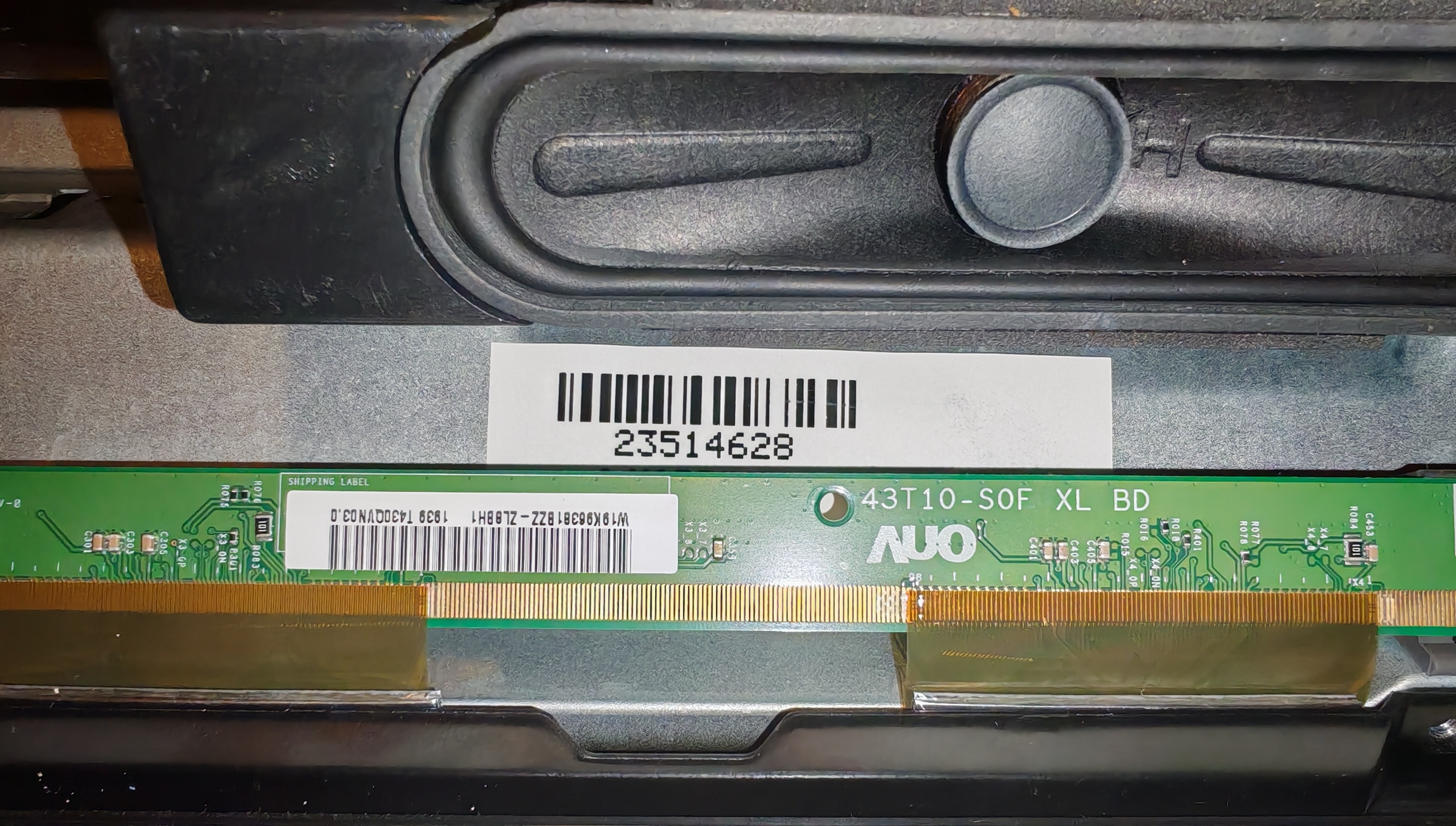

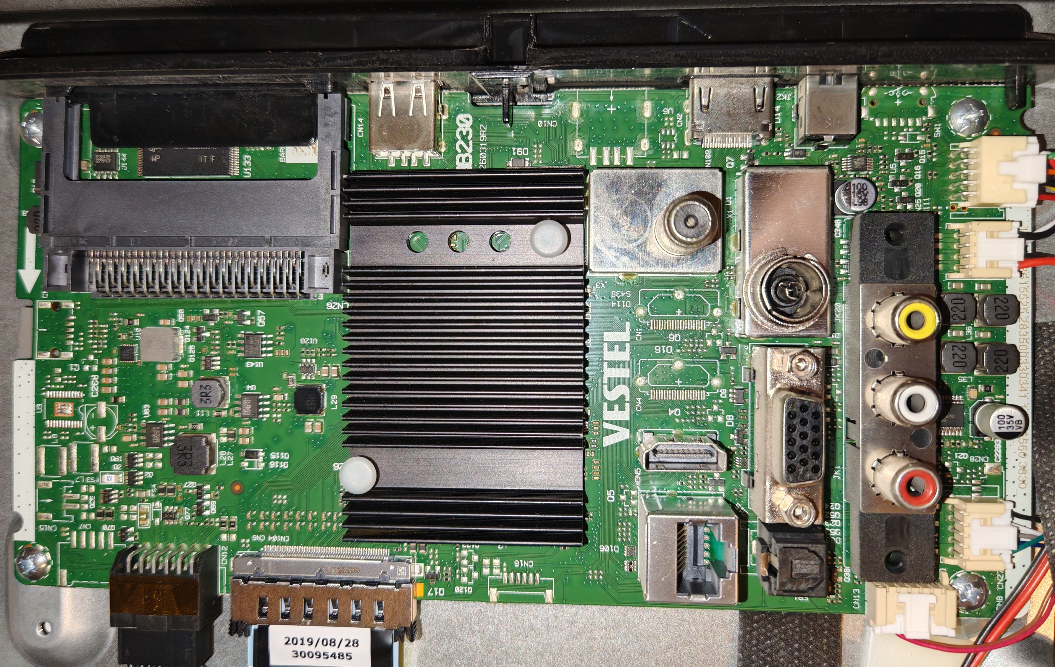

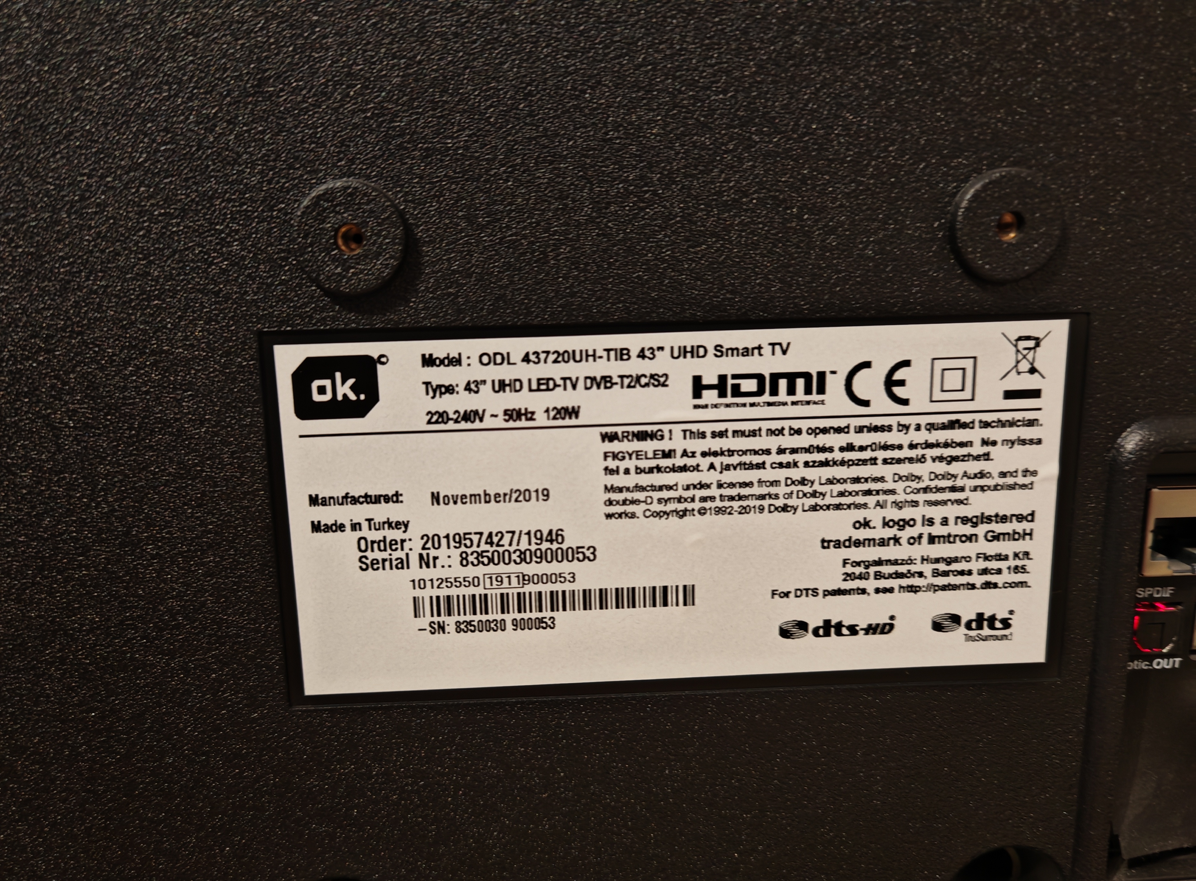

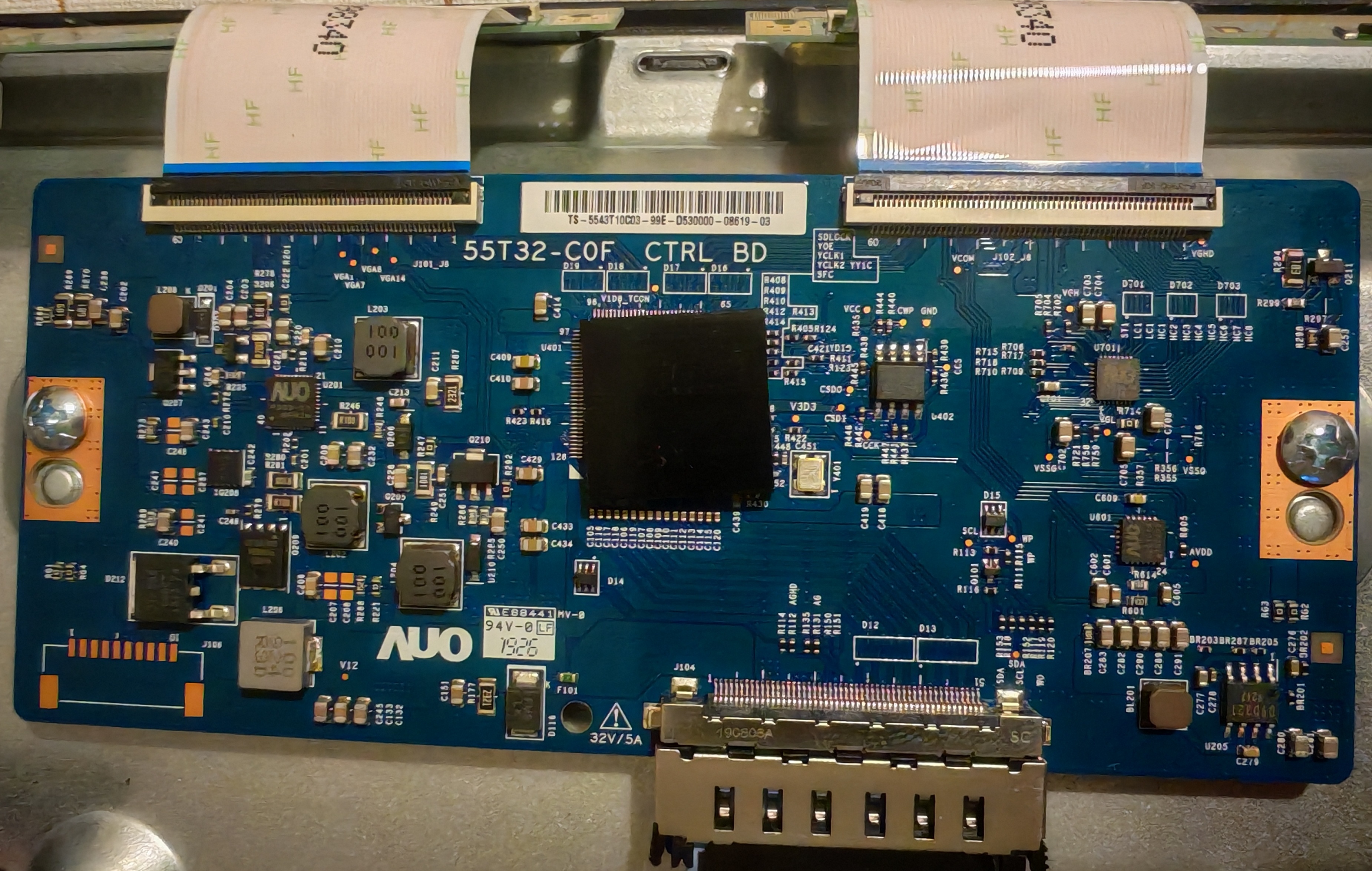

Sziasztok, hoztak egy Vestel VES430QNDA-2D-N41 belső matricás, 17MB320 alaplapú, 55T32-C0F CTRL T-con (ezt gyanúsítom) panelű smart TV-t.
Elmondás szerint most hétvégén jött elő ez a hiba. Jelenleg áramalá helyezve bekapcsolva kb. 1 perc után már jelentkezik a képhiba. Ami kb. 2 másodpercig változó jelleggel ugrál a kép függőleges irányba, majd 2  másodpercig jó. Ez körforrás jellegűen folyamatosan látható.
T-con 12,37V-ot mérek, multiméter 1-2 század V-nyit ugrál.
Sajnos ilyen hibával még nem találkoztam, ebben kérnék segítséget amit előre is köszönök.

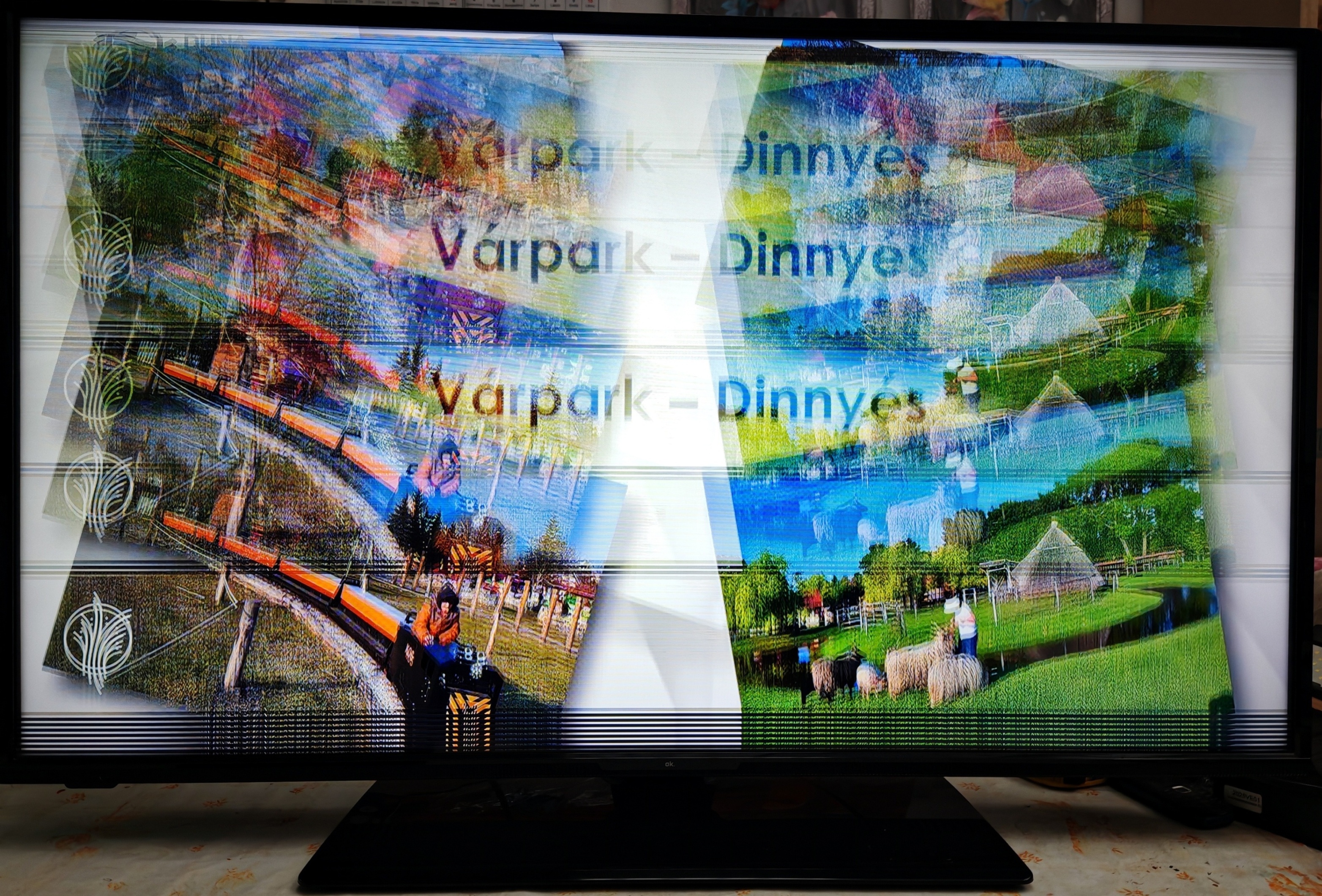

Manyizoli, levettem először az egyiket, bekapcsoltam. Utána azt vissza, majd újbóli bekapcsolás előtt a másik oldalit húztam ki. Mindkét esetnél a nem lehúzottnál az OK logó megfelelő fele látszik, természetesen a hiba (a 2mp-es jó és ugráló kép) ugyanúgy jelentkezik. A lehúzott meg teljesen fehéren virít (ugrálás ugyanúgy ott is látszódik).

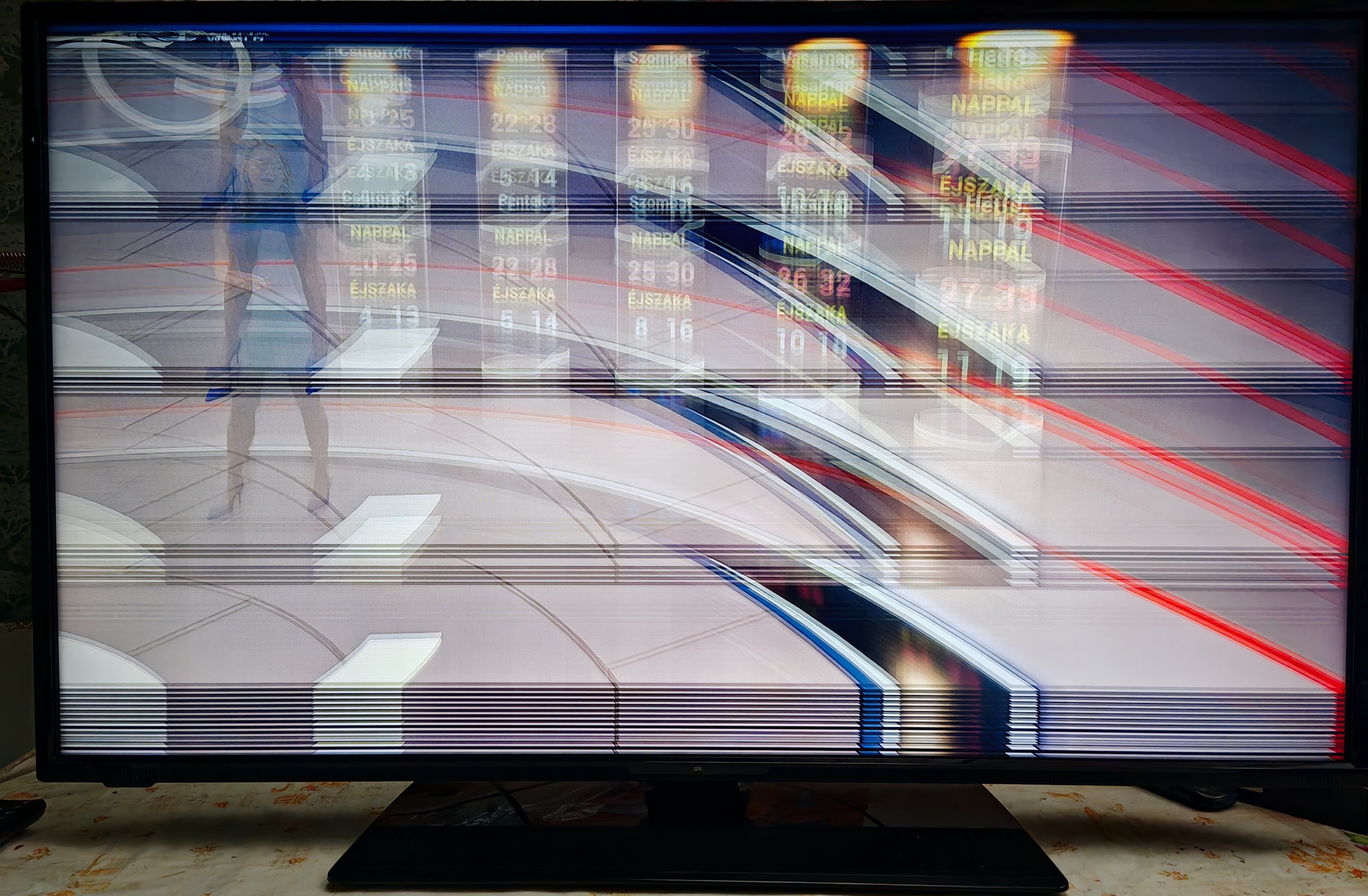

További képek, és kézi szkóppal próbáltam képernyő mentést is csinálni AC (img_02.bmp) és DC (img_03.bmp) mérésben is.

Üdv! Ez kijelző vízszintes vezérléshiba, nem T-Con.
makittib
makittib picture
F-Yoci köszönöm a gyors választ. A vízszintes vezérléshibát hogy tudnám javítani?
atis76
atis76 picture
Kitakarással
