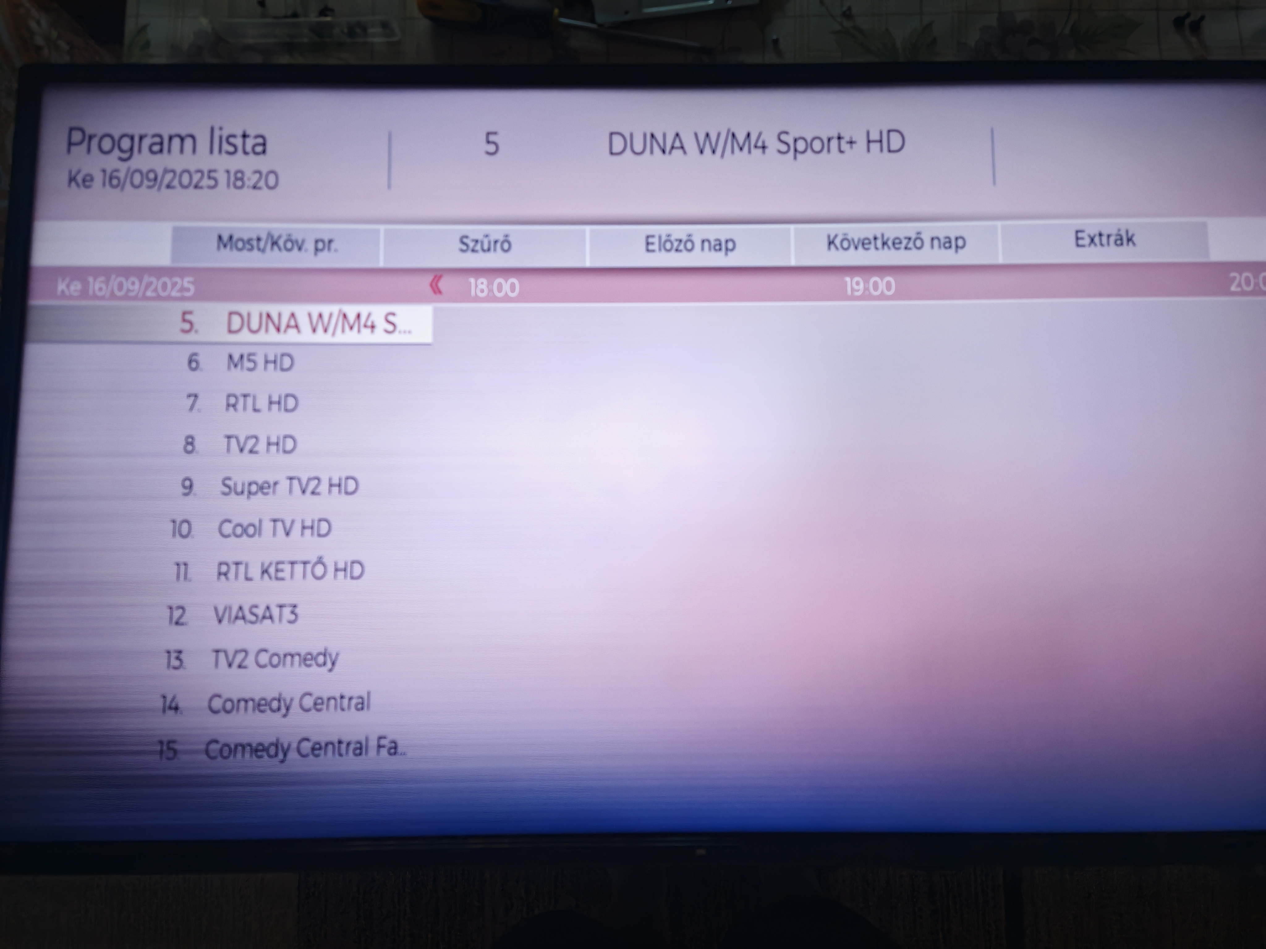

Sziasztok, hoztak egy Vestel VES430QNDA-2D-N41 belső matricás, 17MB320 alaplapú, 55T32-C0F CTRL T-con (ezt gyanúsítom) panelű smart TV-t.

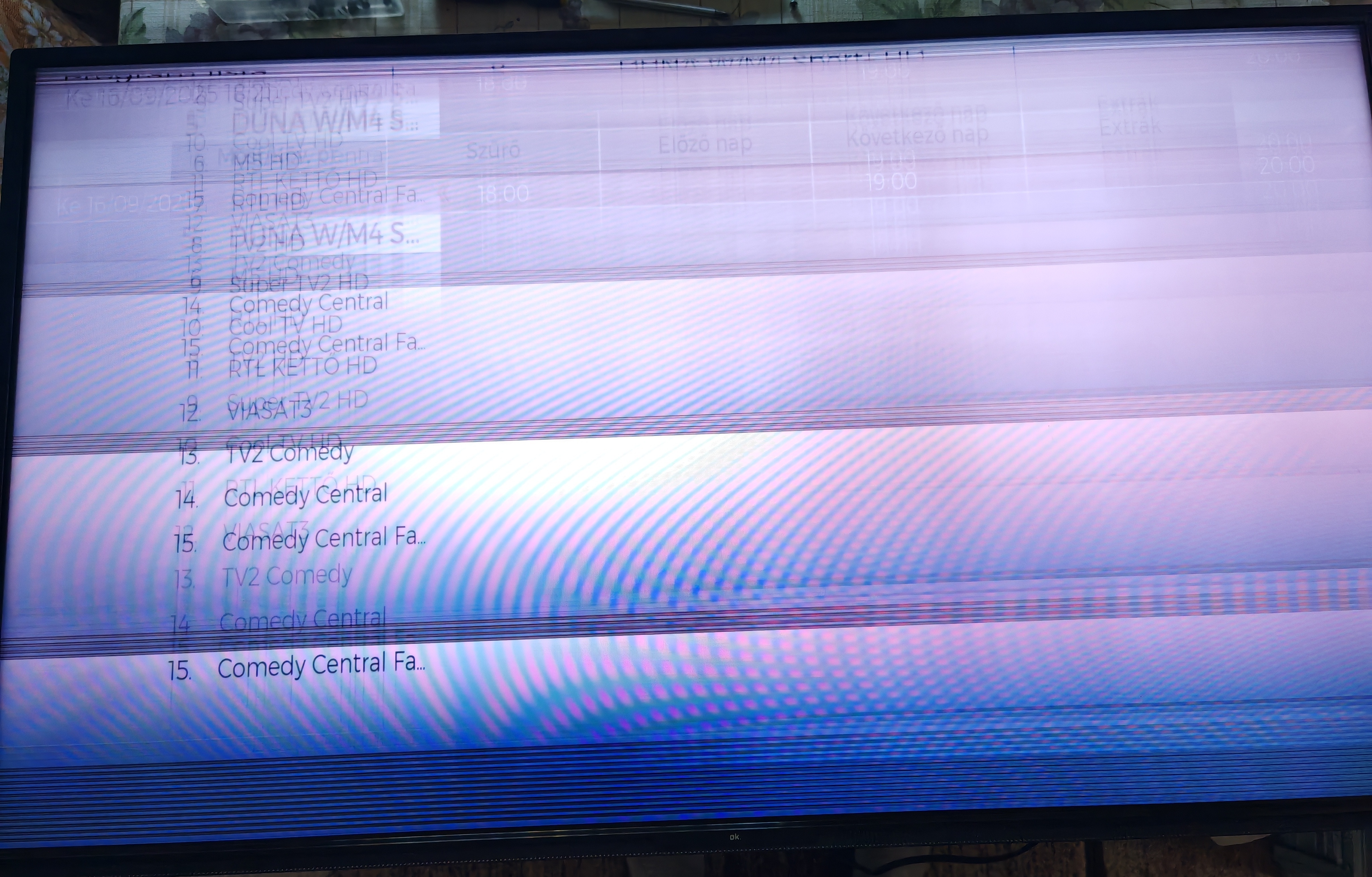

Elmondás szerint most hétvégén jött elő ez a hiba. Jelenleg áramalá helyezve bekapcsolva kb. 1 perc után már jelentkezik a képhiba. Ami kb. 2 másodpercig változó jelleggel ugrál a kép függőleges irányba, majd 2 másodpercig jó. Ez körforrás jellegűen folyamatosan látható.

Manyizoli, levettem először az egyiket, bekapcsoltam. Utána azt vissza, majd újbóli bekapcsolás előtt a másik oldalit húztam ki. Mindkét esetnél a nem lehúzottnál az OK logó megfelelő fele látszik, természetesen a hiba (a 2mp-es jó és ugráló kép) ugyanúgy jelentkezik. A lehúzott meg teljesen fehéren virít (ugrálás ugyanúgy ott is látszódik).
Manyizoli, tovább folytatva a javítást a közölt videó alapján megcsinálva a celluxal azt értem el hogy OK logó helyett fehér kép lett (a két oldal között egy árnyalatni különbség van). Néztem más videókat ott a másik vég ragasztását mutatták. A test fóliáig rakosgatva végénél még semmi hatása sem lett, az utolsó ahol még kép volt a jó és ugrálós képről fényképet még rakok fel. Ha test felé rakom akkor az az oldali fél kép helyett fehér lesz. Egyre jobban kételkedek hogy ez jó megoldás lesz-e? A bekapcsolás után kb. fél perc után villogás és a villogás mentes állapota egyik cellux ragasztás esetén sem változik.

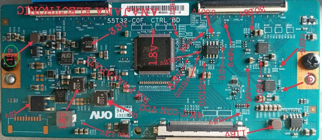

Manyizoli köszönöm az olvasmányt. Közben még kutatva a t-con-ról feszültség értékes képet találtam, itt zölddel bekarikázott 15V-os részt találtam instabilnak a kép ugrásának megfelelően ugrált a feszültség oszcilloszkópon figyelve. A képen látható értékek nagyrészt stimmelnek, pár 11V feletti értéknél 0,1-0,3V-al többet mértem.
A img_04.bmp első a jó, a img_05.bmp a rossznak találom.
Sajnos ez alapján (mivel pontos kapcsolást nem találtam) még mindig lehet LCD hiba is.
További képek, és kézi szkóppal próbáltam képernyő mentést is csinálni AC (img_02.bmp) és DC (img_03.bmp) mérésben is.
Üdv! Ez kijelző vízszintes vezérléshiba, nem T-Con.
F-Yoci köszönöm a gyors választ. A vízszintes vezérléshibát hogy tudnám javítani?

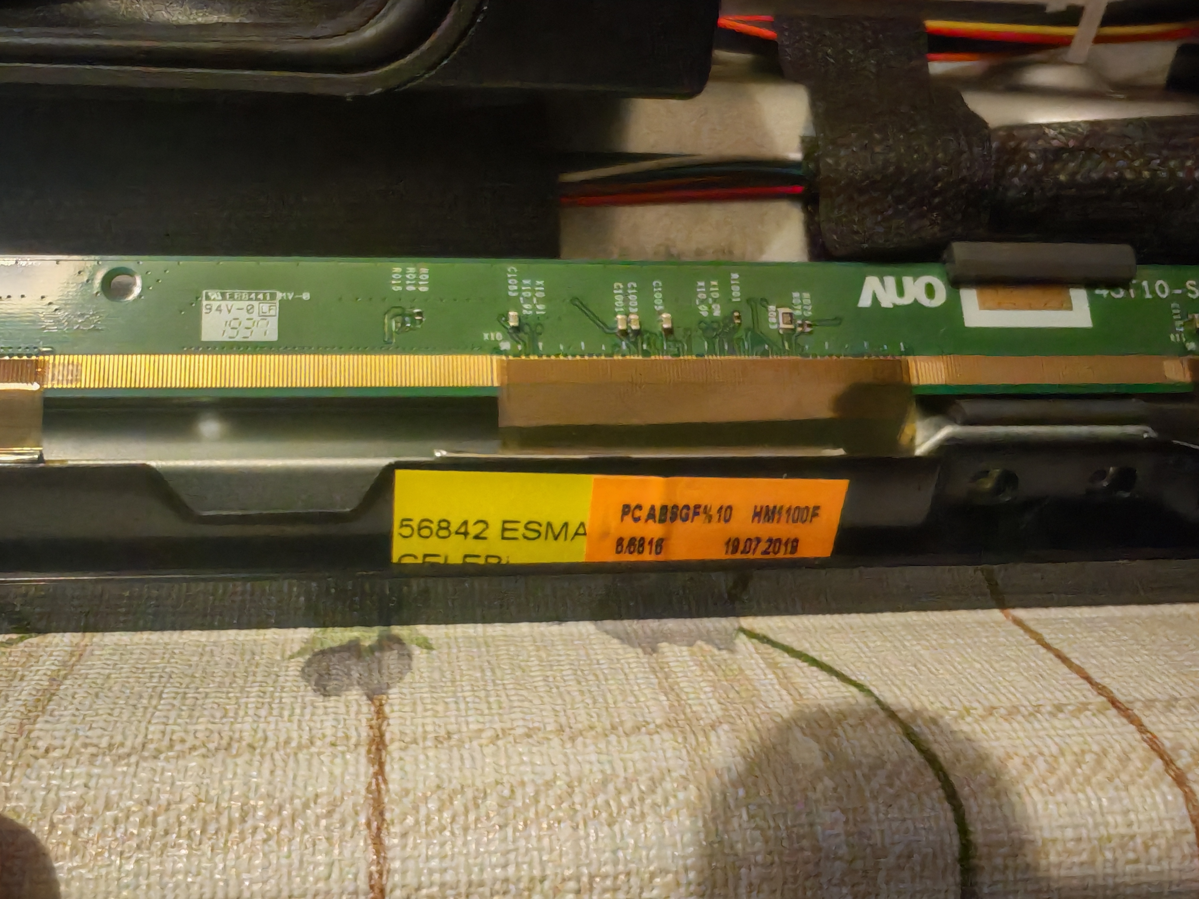

Javítani szinte sehogy, de legtöbb esetben a hibás félkép, hibás CKV vezérlését megszakítva nézhető lesz a kép (egy darabig, míg teljesen tönkre nem megy), nem terhel be, ezért nem rángatja a képet... Mi az LCD típusa? Annyi látszik, hogy AUO...

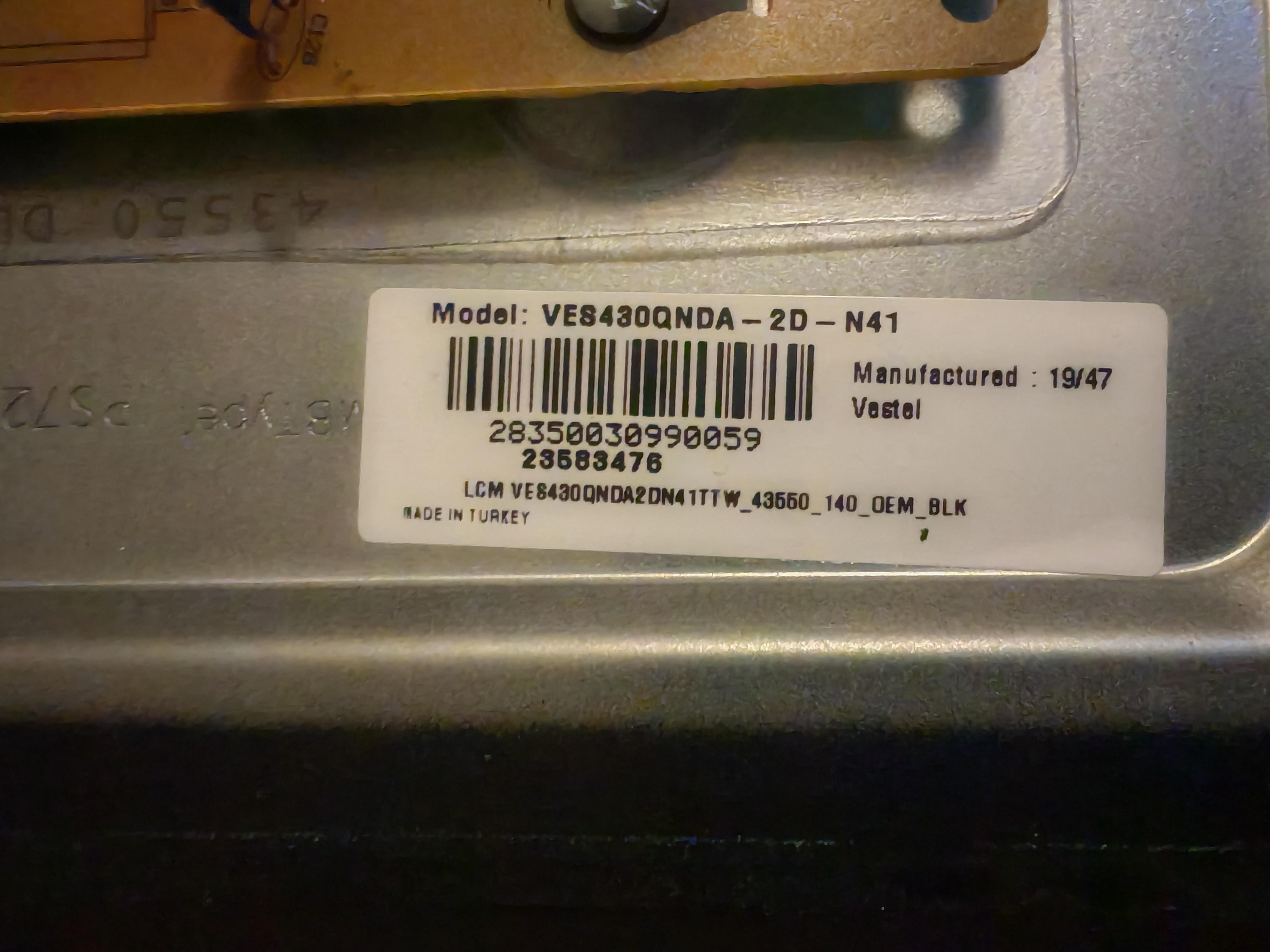

F-Yoci, számomra rossz hír a javíthatatlanság. Nem találtam egyértelmű típusjelzést. Még egy matricát találtam és a tv típusazonosítóról csináltam egy közelebbi képet.
Vestel atnevezte VES43xxx-nek a panelt, de a panel NYÁK-ján ott kell valami ilyesminek kellene lennie: T430QVN03
VONE meg a VOFFE (vagy mas néven: EVEN, ODD) ezekkel kell jatszani, csak az egyiket (próba-szerencse) ezek közül meszakitani és rákötni a VGH-ra ha nem jó akkor a VGL-re,
