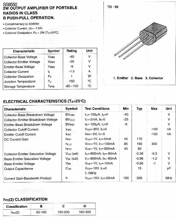

Szia!Kiszedtem a nyomogombokat de nem ad semmi életjelet magárol igy sem megmértem a gombok jok viszont a tálcamozgato motor nagyon forro volt biztos az állandó kitaszitástol....viszont a vezérlö panelen találtam egy háromlábu tranzisztor formáju alkatrészet amely nagyon gyorsan felmelegszik anyira hogy nem lehet kézzel megfogni SS8550 a neve ... sajnos rajz nélkül csak tapogatok..:-)

Eséjes, hogy tényleg tranyó.

Szia formasu!Nagyon szépen köszönöm a tippedet ,én is valami ilyesmin gondolkodtam .de sajnos mire elolvastam a hozzászolásod addigra felragasztottam a hütöbordát rá , egyszerü pillanat ragasztóval 3 orát járattam igy ,de nem olvadt le a ragasztás nem melegedik olyan nagyon kb 50-60 fok lehet a hömérséklete.Viszont van benne 4 darab ss8550 tranzisztor és ebböl az egyik 75 fokon dolgozik (vagy inkább izzad) sajna..:-)

Ami rejtvény számomra , ha az IC-n gyárilag nem volt hűtés , akkor mi a gond ? Mint formasu javasolta a hűtést - az Ő módszerével - semmiképp sem árt. A melegedő Tr-ről nem ártana tudni mit hajt meg (vezérel).

Szia!Mivel az eddig talált rajzok közül egy sem passzol a kapcsolással igy lenyomozom a panelen hogy mivel van kapcsolatban a tranzisztor.Különben megmértem a(letesztelt)hömérsékletmérövel a proceszor hömérsékletét és 50 C foknál nem megy feljebb a hömérséklet rajta.A tranzisztor viszont 70 fok fölött jár nem hiszem hogy ez höfok normális lenne....

üdv: cseréld ki új tranyóra.
Ha nincs kéznél, cseréld fel egy másikkal, ha azon a helyen is melegszik, a tranyó a hibás.
Visszáramot kellene mérni.
