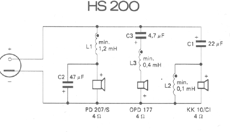

Sziasztok! Végigolvastam az oldalon a HS 280 hangváltó bekötés problémát,ugyanebben a cipőben járok én is.Kaptam egy HS200-as 4 Ohm/25W orion hangfalat,gondoltam jó lessz centersugárzónak.A hangszórók kifogástalan állapotban vannak.A gondom az amit olvastam a fent emlitett topikban is.Miért van forditva bekötve a magassugárzó kondija(a pozitiv sarka megy a dómsugárzóra).És nem nagyon értem,hogy miért 10Mf,szerintem 4.7Mf kéne lennie.A középsugárzónál is 10Mf van ezt még értem.A mélynyomón 47Mf van paralel.Én kicserélném mind a hármat bipolárisra.És természetesen átkábelezem elfogadható kereszmetszetü vezetékkel.(ami benne van na az öv alatti)Azt kérdezném Tőletek hogy a magasra jó ha 4.7Mf kondit teszek? Szeretném ezt a hangfalat rendbe hozni. Üdv Mindenkinek! György

Azt nagyon jól tetted hogy a normál elkókat kicserélted bipolárisra. Az hogy a panelre milyen polaritással volt a normál elkó beforrasztva az abszolút lényegtelen mert az egyik félperiódusban minden képen fordított polaritású feszültséget kapott a mi nem túl jó ómen az álmos könyvek szerint. Egy cipős dobozba rejtett fordított polaritású feszt. kapó elkóval tisztes távolból és takarásból lehet egy kísérletet végezni hogy mi történik. De inkább NEM AJÁNLOM!!!!! Megsúgom: fegyverlövedékkel felérő az elszabadult külső ház.
A bipolárist egyébként szembe kapcsolt normál elkókkal ( természetesen dupla kapacitásúakat) kiválthatod. Jelen esetben a 100V üzemi feszültségüek tökéletesen megfelelőek.
Hogy miért és mikor annyi a hangváltó alkatrészeinek értéke amennyi azt egy erre a célra szolgáló programmal jól láthatod illetve méretezheted. Ha van rá igényed keress privát üzenetben és megbeszéljük hogyan juttathatom el hozzád.
A Tanyán fent van a doksija:http://elektrotanya.com/orion_hs100_hs200_hs400_datasheet.pdf/download.html
Üdv. Laci
Most újítok fel egy HS200-ast, de azt a 22uF-ot a magasnak cirkusznak tartom a gyári váltóban 🤣🤣🤣 - nem csoda hogy ebben is kipukkadt.
Én még eleve soha nem láttam olyan váltókat amiben nagyobb kapacitás volt a magasnak mint a középnek 😅
Nálam a 10uF-os verzió van a középre/magasra is, de ezt is csökkentem.

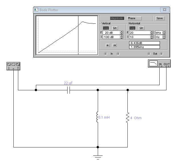

A 22uf + 0.1mH kiemel egy bizonyos frekvencián, feltételezem ezzel kompenzálják a magassugárzó hiányosságait.
Na de a 22 vagy 10 uF túl alacsony frekvencián kezd el vágni, amit nem bír ki egy magas dómsugárzó szerintem, vagy tévedek?
Tévedsz. A kapacitásból öjmagában nem lehet következtetni, az induktivitással együtt kell értelmezni, továbbá az impedancia sem mindegy. 8ohm-nál sok lenne, 4-nél nem.
Ez 4 ohmos.
Tehát tételezzük fel ha 6db/oktávos vágása lenne, tehát csak 1 kondi, akkor kisebb kéne többnyire, 2,2-4,7 uF?
Az én nyákomon gyári 10-10 uF van ráfestve, az induktivitást nem tudom. Akkor veszek ilyen kondikat is, meg kisebbet, és Flat-ben meghallgatom őket felemásan, mi a különbség. A magas az amúgy sem a gyári lesz, mert meghalt...szóval kb füllel kell(ene) hozzáigazítanom egy kondit.

Sehol nem találom ennek a verziónak (47,10,10 uF-os) a kapcsolását. Abban nem vagyok biztos hogy itt gyárilag van e a középpel párhozamosan egy 6,8-as ellenállás.
Szerk.: Közben utána jártam, van gyárilag ellenállás.
