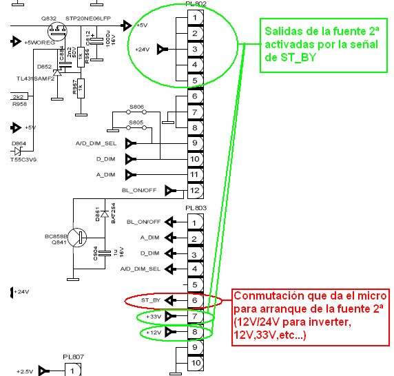

Bekapcsoláskor röviden feláll a táp, majd leáll. Ha lehúzom a PL803 (17MB22-2 panere megy) csatlakozót, akkor jár a táp. Mi okozhat ilyen hibát?
Előre is kösz a segítséget.
Mindenkinek köszönöm a segítséget! A PFC volt hibás, IC cserével megoldódott.
Már csak gyerekzárat kell feloldanom. :)

Kösz az eddigieket. Amit néztem eddig:
Ellenőriztem a tápon a feszültségeket, igaz terhelve nem, ez még hátra van.
A tápról lehúztam egyenként a csatlakozókat. A jelenség az, hogy bármelyiket is húzom le, csak akkor marad bekapcsolva, ha vezérlő panelt húzom le.
A táp terheléses mérését még megcsinálom, hátha tényleg segít.
myckie53
myckie53 picture
Megmértem a tápot terheléssel.
A 24v-ot terhelve 6.8A áramnál még nem állt le. Úgy vélem, ennek elégnek kellene lenni.
A másik jelenség, ha az alaplap bármelyik csatlakozóját húzom le, akkor tovább jár a táp.
Ha viszont mind a kettő fel van dugva a tápra, akkor elindul és azonnal le is áll.

A vezérlő panel az ami vezérli az egészet... Ha lehúzza, akkor nem áll le, mert nem ad vezérlő jelet a leállásra. Hát nem nyilván való?

NEM! A panel amit "nyomogatok"...azzal vezérlem a tévét...
...a T-Con is valami olyasmit csinál az LCD kijelzővel
...az inverter is "vezérli" a CCFL csövek fényerejét...
A többit most nem sorolom fel...(hiszen tudod: én csak egy műkedvelő amatőr vagyok...)
De ha valaki a mainboard(alaplap)-nak nem ad tápot...
A táp netes "repair kit" alkatrészeit ki kell cserélni...
"PL803" !!!

a repair kit cserével kezdtem, nem segített. Ez is lemaradt a leírásból :)

Lehúzod,nincs vezérlő jel...akkor mitől megy?Itt van a kutya elásva?

Hát ez az! Itt vagyok meglőve.

szerintem a már jól ismert hibáról van szó, amelyet a 2 drb 15n/630V kondik idéznek elő. ha lekapcsolod az inverter panelt de az alaplapod rajtahagyod akkor is megindulna. cseréld le a kondikat.

a kondikat már cseréltem.ha leveszem az inverter panelt akkor is megáll.
