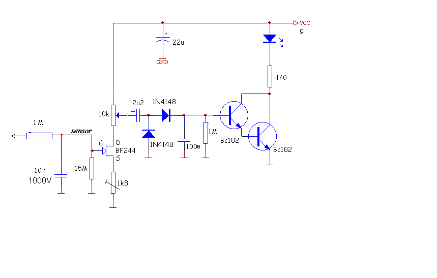

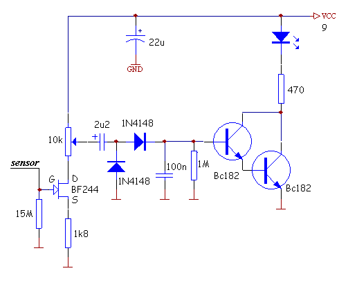

Sziasztok. Tudna valaki olyan kapcsolasi rajzot fem detektorrol, ami a falban levo elektromos vezetekeket erzekeli netan feszultseget is? Vasaroltam a netrol lengyel gyartmanyu kis kezi detektort, de fabatkat sem er. Vagyis hat dehogynem... 2-3cm-rol megmondja nekem hogy fembol van-e az az akarmi amihez kozelitem, es 1cm-rol hogy a csupasz vezetek feszultseg alatt van-e. A falban rejtozo vezeteket/femet nem ismeri. Ez igy nekem nem jo, vissza is kuldtem. Olyan detektor rajz kellene, amelyik a 4-5 cm melyen rejtozo vezeteket erzekeli es viszonylag pontosan be is lehet azt jelolni.

Szia
próbáld ki
volt valamelyik ujságban régen másféle ehhez hasonló de már nem rémlik melyikben talán ezermester vagy nem
egy pár cm-es lemez kell érzékelönek.
feszültség az kell hogy a vezetékben legyen
http://www.hobbielektronika.hu/forum/getfile.php?id=64527
http://www.hobbielektronika.hu/forum/getfile.php?id=70812
http://pandatron.sk/?120&hledac_elektrickeho_vedeni_2

szia: még egy,

Szia, koszi a rajzot. egy masik oldalon azt irja hogy kb 10cm-ig mukodik. Kivancsi lennek betonfal eseteben ez mennyire csokken le. Udv.

szia: betonfal esetén a betonvas bezavar.
Akkor olyat kell építened, ami csak az 50 _Hz-re érzékeny
