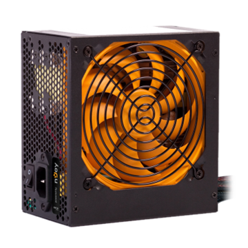

Tisztelt Tanyalakók!
A minap nálam hagytak egy hiányos és hibás pc tápegységet.Mivel amit lehet és érdemes megcsinálok, ezt is életre keltettem.Kérdésem az lenne Felétek milyen táp ez és mekkora teljesítményű mert semmilyen beazonosítható adatot se rajta sem a neten nem találtam. Esetleg ha rámutató link lenne örülnék neki
Mérete 160mm x 150mm
a kisebb tápok mérete 140mm x 150mm ,tehát ami itt 160 a másikon 140
A ventilátor nem eredeti.
4 molex és 2 sata van rajta a többi látszik a képen
Minden segítőkész hozzászólást elóre is köszönök József

szia!
Hát erről a képről kevesen tudnák beazonosítani. én is úgy tudtam az enyémet, hogy a kapcs. rajz alapján néztem át, és utána döntöttem el.
sajnálom, ha nem tudtam segíteni

Szerintem a szekunder oldali dupla egyenirányító diódák típusából meg lehetne saccolni az egyes ágak terhelhetőségét és az ebből következő elvi max teljesítményt. Nyilván a tényleges ennél azért kevesebb.
A panelen lévő feliratok is segíthetnek, (pl. atx 2.01), hogy melyik szabványnak felel meg elvileg és ez mit takar.
Shizo
Shizo picture
Ez ranezesre 500W-os táp, ha 680µF-os a primer elkoja..
(nincs benne PFC, piros dugós, majd keresek egy ilyet és leolvasom..)

A kép alapján passzív PFC, és olyan 350-400W teljesítményűnek tűnik.

A kép jobboldalán látható nagyméretű PFC induktivitás, jó megközelítéssel utal a táp korára, és persze a teljesítményére is.
http://www.chs.hu/NJOY_Tapegyseg_WGX_Series_400W_12cm_20_4_Passziv_PFC-i...

Ez a Xilence Redwing 580W XP580.(12)R (passzív PFC) Itt van kép a belsejéről...de a tiéd ennél sokkal régebbi gyártás lehet. Az IC-ken, kondenzátorokon ott van a gyártás éve...

Szia Bálint nem írtad el 100-150 watt? szerintem satásat már nem csináltak 100 w-osba. van rajta 1 3x pci-e és egy 4x-pci-e 2 proci 2x 4-es csatlakozó. Szerintem nagyobbnak kellene lenni József
