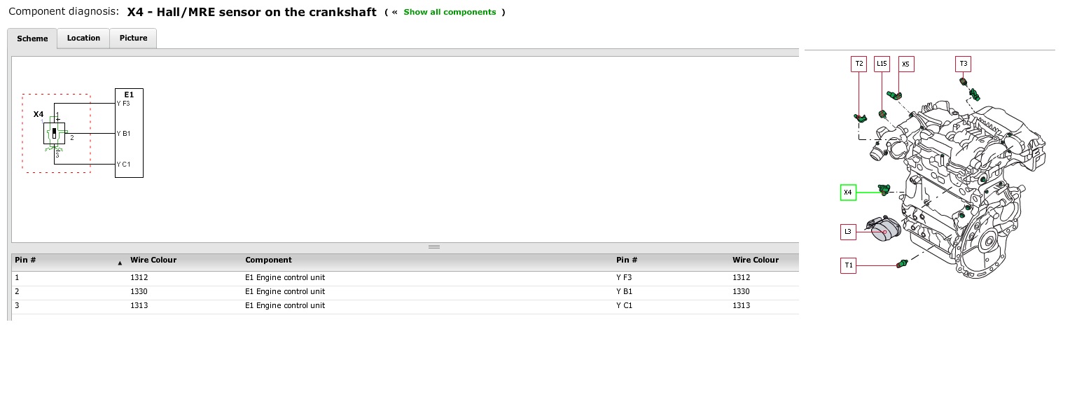

Sziasztok tegnap megállt azóta nem indul csak teker 1.6hdi motor diag szerint p2670 hibakód vezérmütengely jeladó feszültség alacsony jeladó kicserélve nem változik.Rajz nincs hozzá jó lenne tudni honnan jön a 3drót a vezérlőből.vagy esetleg rajz nincs-e valakinek.Ráadásul ablak jehuzva econoni módba került most már felhuzni sem engedi,csak ha beindul a motor,tele szerszámmal.

A jeladó csatlakozóján mértél? Gnd, táp, illetve a jel lábon dióda méréssel meg lehet állapítani, megvan e a folytonosság az ecuig.

9hx a motorkód 66kw a teljesitmény lehuzott csatinál 11v körül mértem most tőltöm az aksit reggel megmérem amit még láttam a hosszbordás szij ramaty ahogy dörzsölödött a leváló szál a főtengely jeladó kábelét megsértette látszik a réz.Holnap akna alsó takaró le és további hibakeresés.Ha szerencsém van akkor a fötengely jeladó kábel lesz a ludas.Az ékszij 3hónapos görgők ujak még a főtengely gumis tárcsa miatt mehetett félre a szij.A tápot rajz nékül nem tudom hol kapja

Szia meglett a hiba motor jár.A hosszbordás szij futásával lesz valami bibi elkezdte szétszedni a leváló szál átment damilos fünyiróba zárlatba vágta a fótengely jeladó kábelét.Most már csak egy szij kell és meg kell keresni mitől akar lemászni a bordákról.

Lehúzod a jeladó csatlakozóját. Jellemzen 3 tüske. Az egyik föld, a másik 12V, a harmadik a kimenet.
